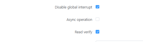

              在 回复了 major 最后由 编辑
              • majorM 离线
                majorM 离线
                major YunTu
                是的,如果复位的话,看一下复位原因,在RCU->RSSR寄存器,如果是Lockup复位则说明RWW异常
                XgqX 1 条回复 最后回复
