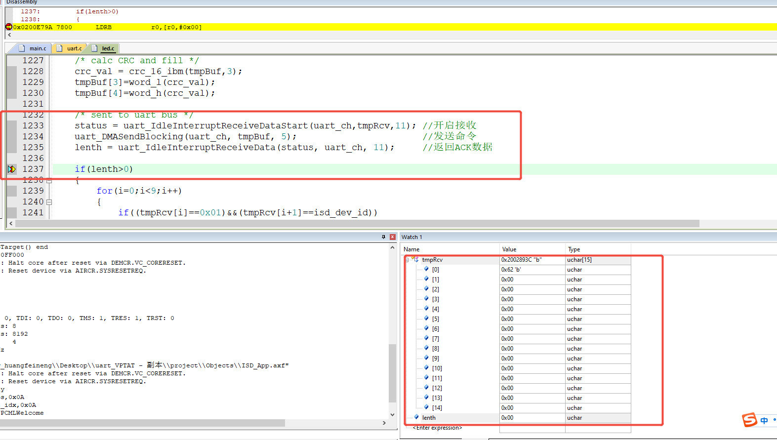

    发送用DMA,可以正常发送,接收用的Uart Idle Interrupt做不定长接收,发送的同时有数据要接收
    问题现象:接收不进中断,读取不到数据,波特率250k,具体现象数据如下:

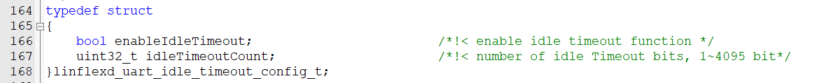

              2.另外不定长接收判断数据帧结束,是监测总线上的空闲时间,例如当 MCU 收到几个字节后,总线空闲,随后超时,进入超时中断,超时中断中判断该数据帧完成。这个超时时间需要根据具体配置,可以参考 demo 实现
              按照demo的100测试过,设置最大4095也测试过,也是不进中断
              没理解错的话这个值是按uart位时间计算的

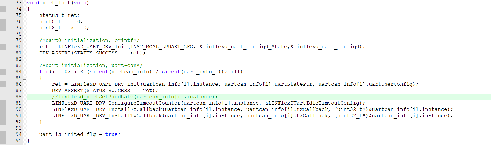

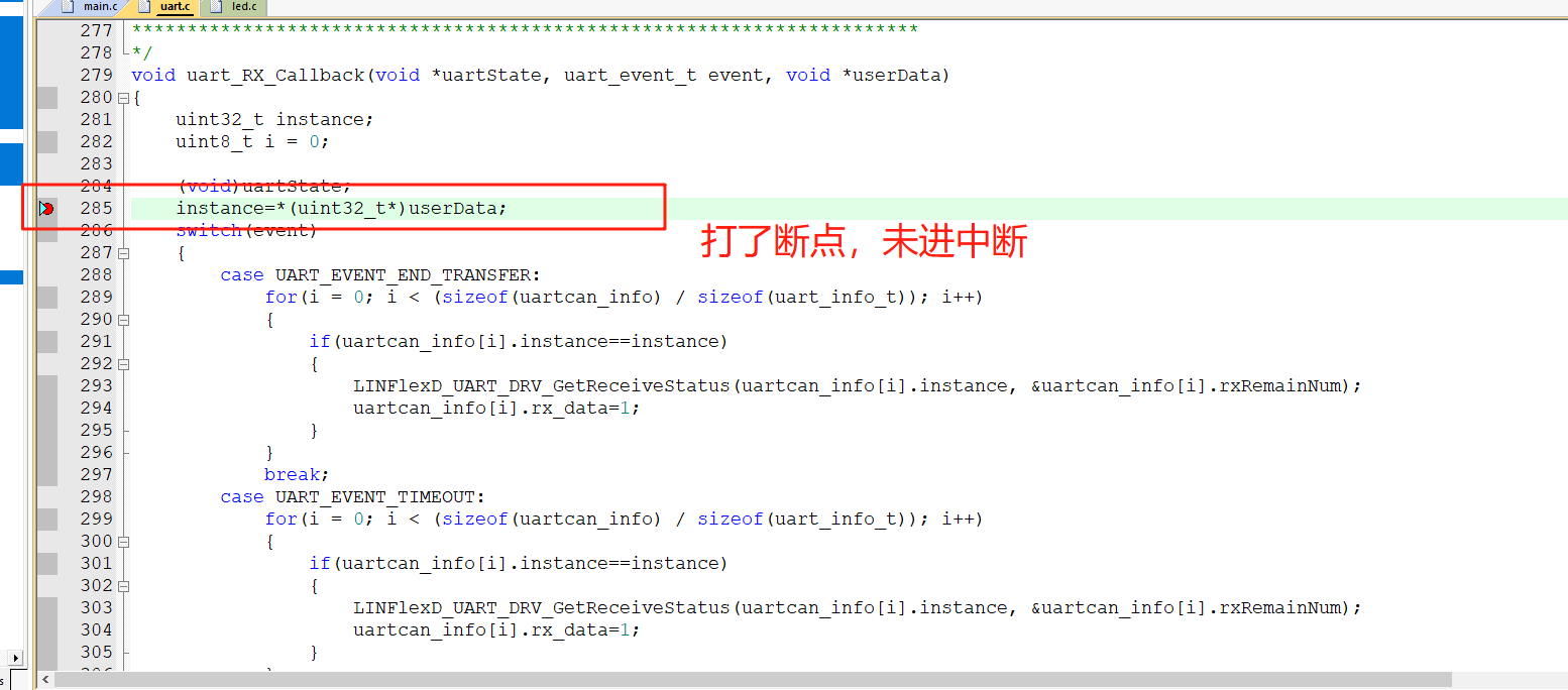

                    初始化函数
                    中断回调函数

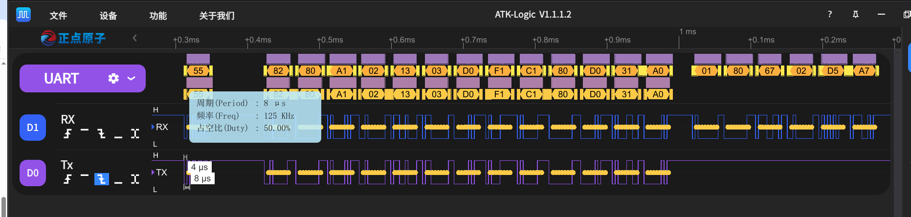

                    uart引脚上都能抓到波形,MCU发送的数据和从机ACK的数据没有问题,所以波特率不会有问题的
                      拉个会简单看一下?

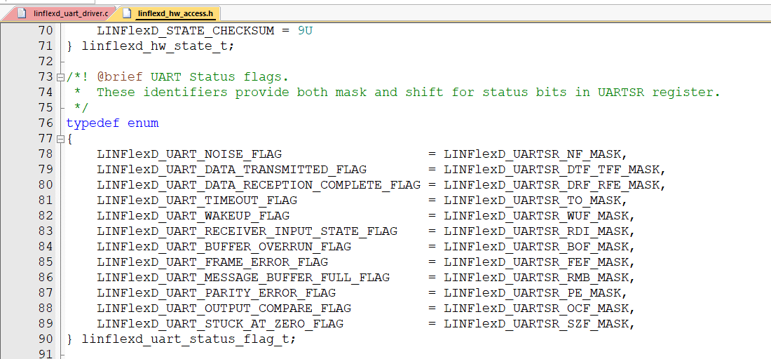

                              uangfeineng

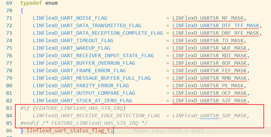

                              Diga “linflexd_uart_driver.zip”这个代码替换原有代码编译不过,怎么修改?
                                加一个 enum 定义
                                #if (FEATURE_LINFlexD_HAS_STA_IRQ)
                                LINFlexD_UART_RECEIVE_EDGE_DETECTION_FLAG = LINFlexD_UARTSR_SDF_MASK,
                                #endif /* FEATURE_LINFlexD_HAS_STA_IRQ */
                                uangfeinengU 2 条回复 最后回复
