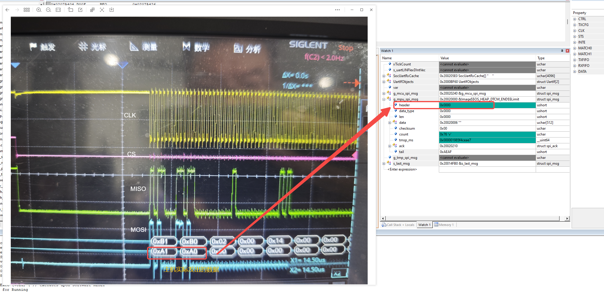

    使用HA做SPI从机的时候发现偶尔(出错频率差不多是4万帧数据出现2两百帧这种情况)会出现cache同步的问题(SPI收到数据为0x00,示波器看主机有发出波形)。如果不使能cache不会出错。

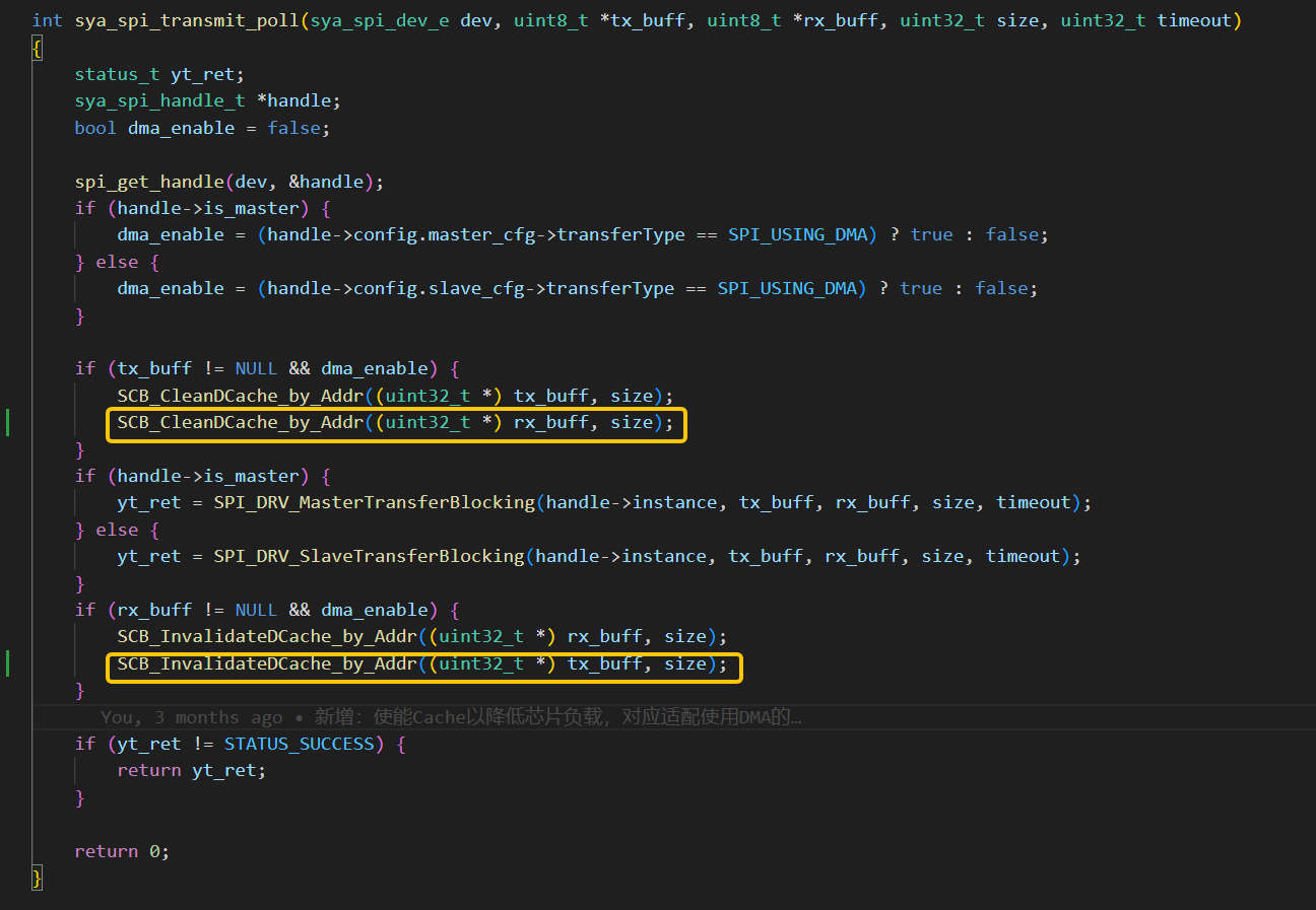

    之前在Transfer前后进行了下面的操作
    SCB_CleanDCache_by_Addr((uint32_t *)tx_buff, size);
    SCB_InvalidateDCache_by_Addr((uint32_t *)rx_buff, size);
    即在Transfer前进行CleanDCache TX BUFF的操作,Transfer后进行InvalidateDCache RX BUFF的操作,感觉这个操作是符合逻辑的,这样操作依旧会有cache同步问题
    后面测试发现,如果发送前还是接受后都同时对rx tx buff操作,即加上框选的部分后,cache一致性的问题基本解决(没有出现收到0x00的情况)。不太理解为什么要这样操作
