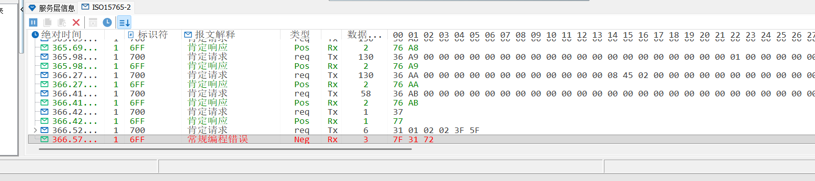

    我打了日志发现好像CAN传过来的数据不对,但是已经按照主题修改了配置了,日志和配置如下:

      日志如下:

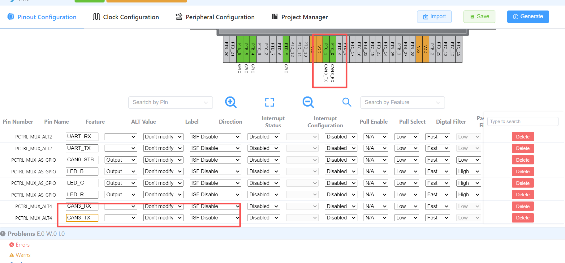

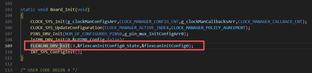

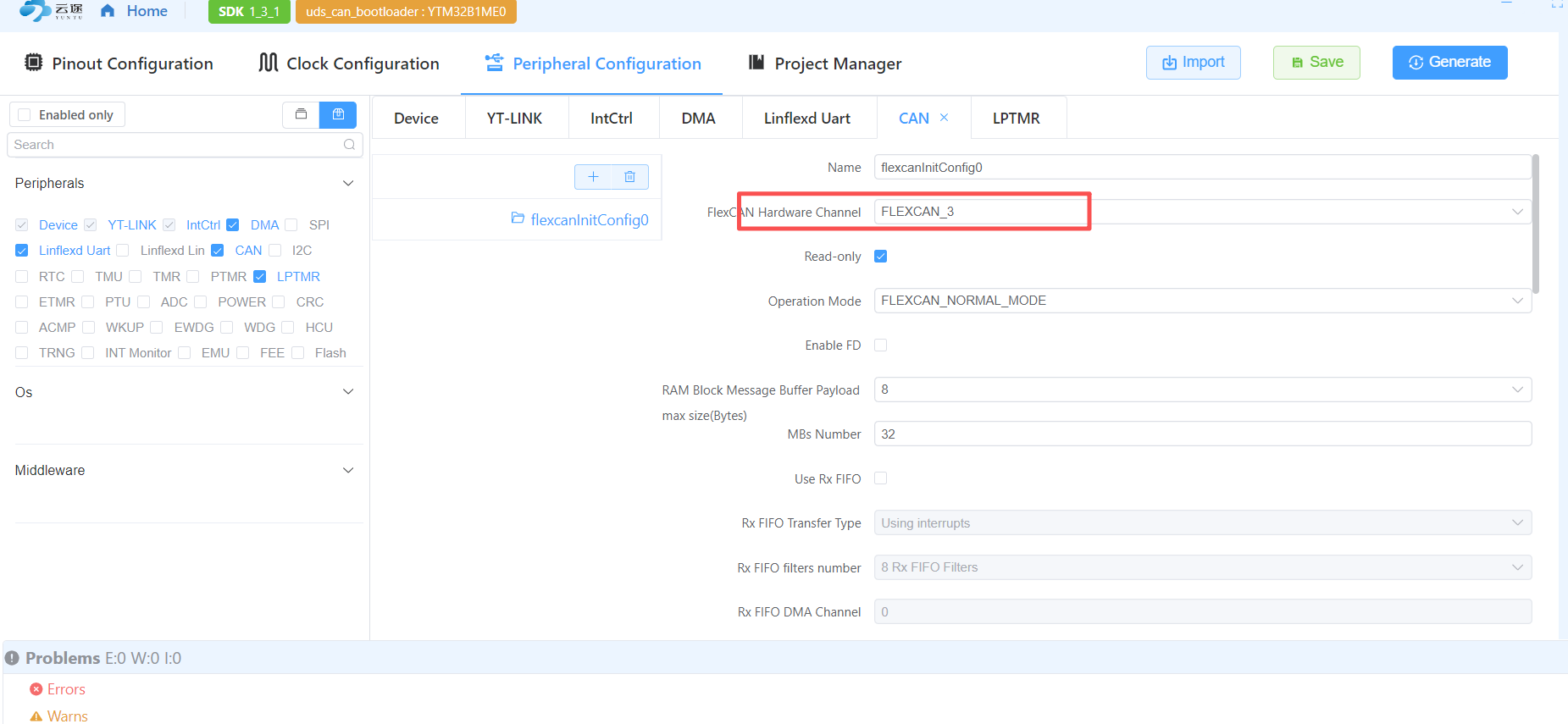

                        我在使用UDS_CAN_BOOTLOADER工程时,默认使用的can0,如果我想换成can3,我在YUNTUCFG中将can3的TXRX引脚添加并且配置成can收发模式,can模块里将原本的can0替换成can3,结果导致candriver初始化一直无法通过,这个问题怎么解决呢
                        carpeC 1 条回复 最后回复

                            zhaodong1 可以检查一下 Clock Configuartion 中有没有配置使能 CAN3 时钟

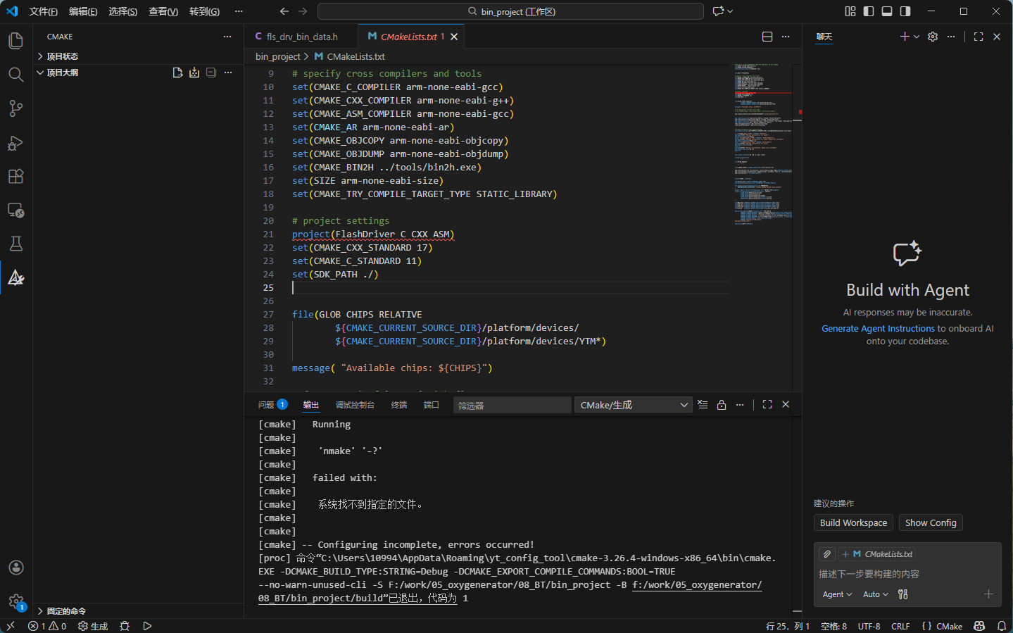

                                        image.png我的这个bin_project无法选择芯片生成时什么原因呢,我装了cmake了已经

                                          我使用demo工程的BT和flashdrv在开发板上可以正常烧录,在我自己的硬件上使用时,走到擦写请求后一直回复否定响应是什么原因
