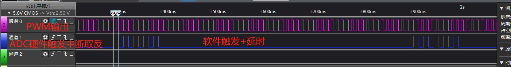

    1.背景
    在PWM的下降沿触发ADC采集
    2.需求
    • PWM(eTMR0_CH0)的每个周期中,上升沿触发ADC转换10次后,切换到3个软件触发的group的采集。
    • MCAL: 2.2.0 , gcc
    • YTM32B1ME0X
      3.解决方案描述:
      由于PWM模块没有提供MID值的设置API,采用手写代码设置MID值:
      eTMR0->SYNC |= eTMR_SYNC_CLDOK_MASK;
      eTMR0->MID = eTMR0->CH[0].VAL1;
      eTMR0->SYNC |= eTMR_SYNC_LDOK(1);
    测试波形:
    示例工程:12694718-26d0-4c88-a824-16035e3174d3-Adc_HwTrig_Demo.zip
