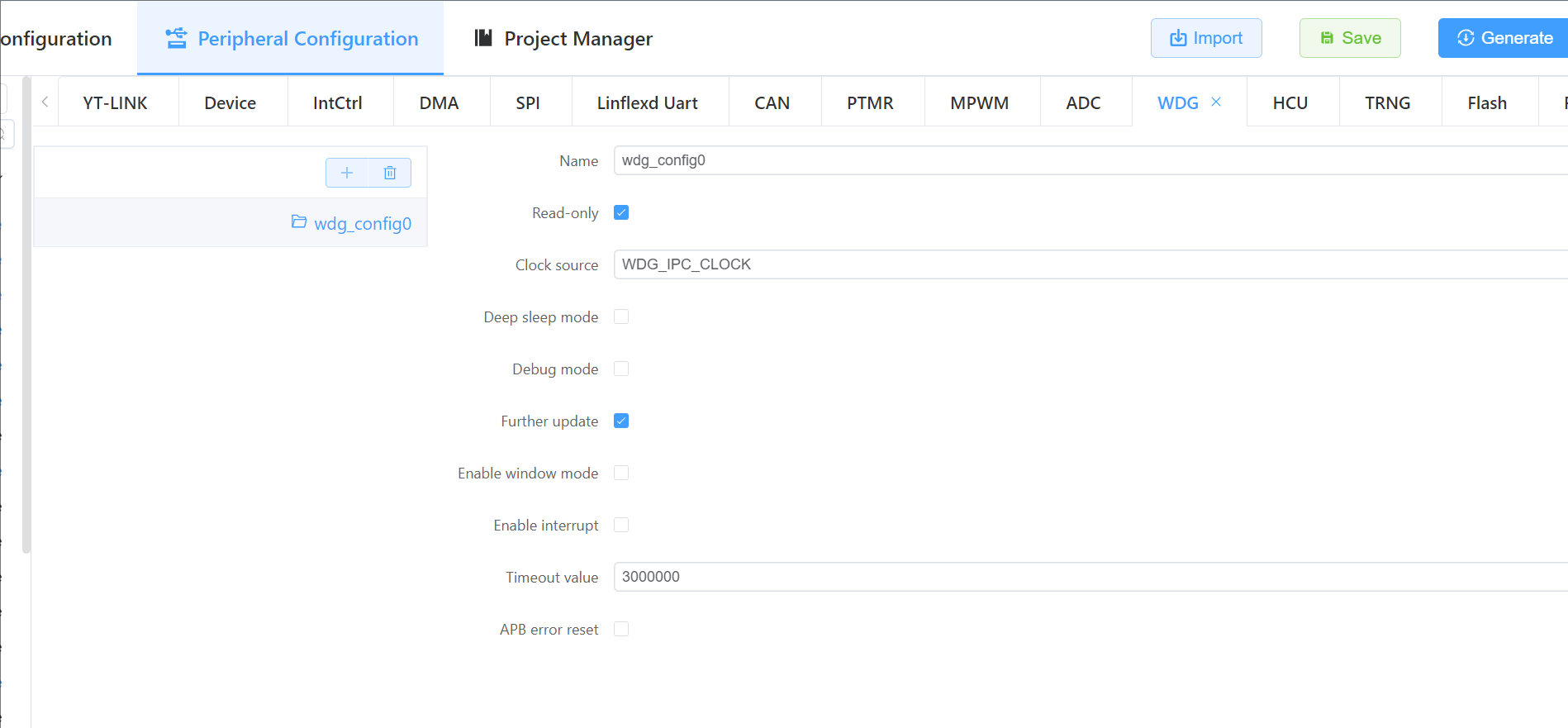

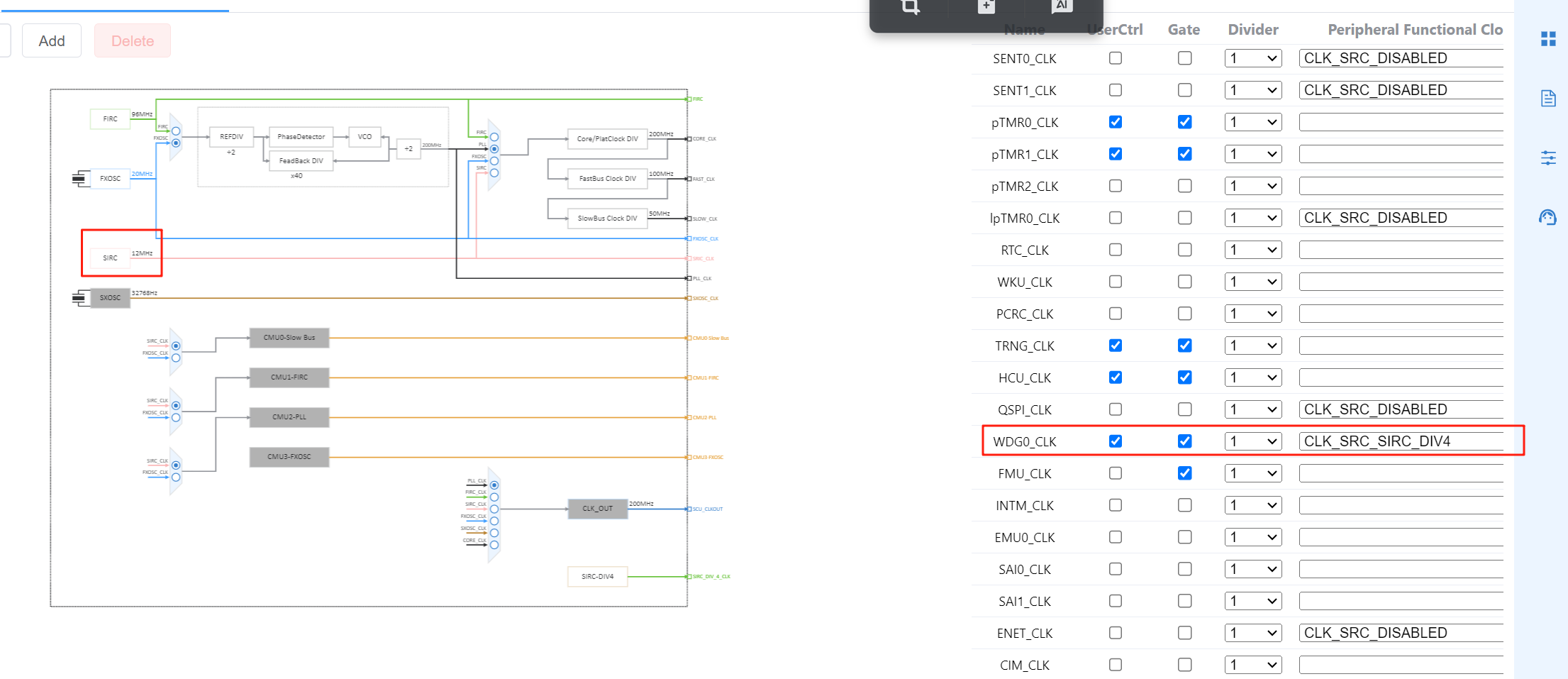

  4. 看门狗按照12M div4 分频,超时值设置3000000,为何实际超时时间是800ms左右,这是如何计算的?具体配置见下图

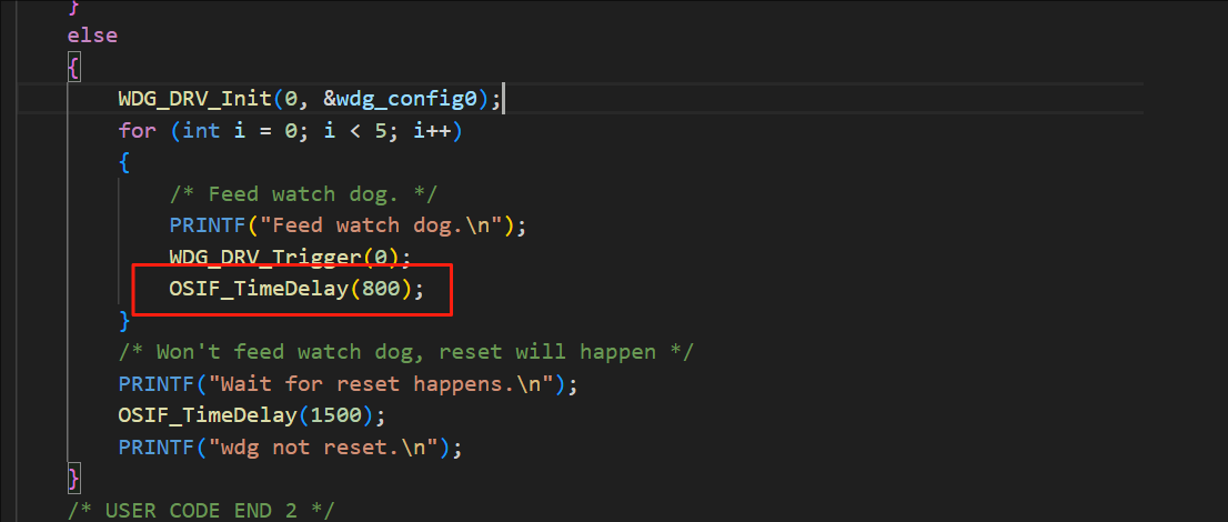

        你可以看一下HA的DEMO,里面已经有配置好的wdg例程了

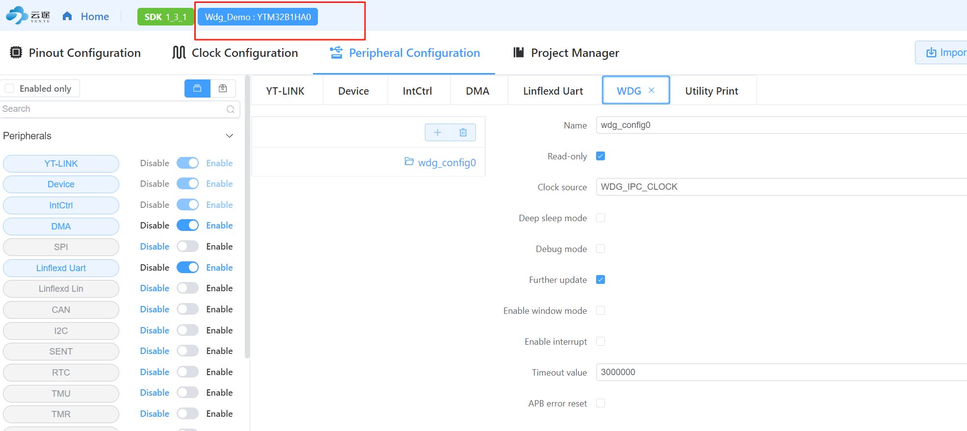

          image.png我参考的就是HA0的demo,demo就是这样配置的

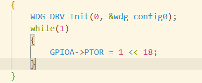

                @quanfeng 我测试该时间,是把喂狗命令关闭的;
                测试方法是观察MCU发送CAN报文的时间宽度(上电发送约800ms时间的报文后复位了);
                按照demo的超时值设置3000000,理论计算超时的时间应该是多少?
                而且我查看demo的代码也进行了800ms的延时去喂狗。
