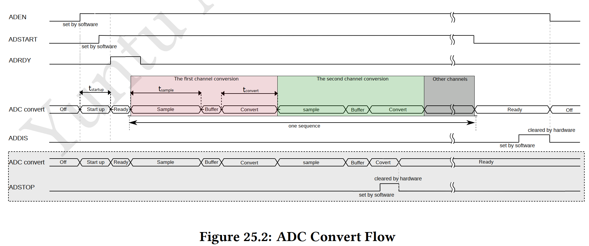

          ADC CFG1寄存器的STCNT字段,ADC Startup Counter这个是每次启动ADC时生效还是每次切换采集组的生效?
          • runR 离线
            runR 离线
            run YunTu
            写于 最后由 run 编辑
            Startup 是每次启动ADC时等其稳定的时间,但要注意如果配置了CFG0[AUTOOFF]=1,可能在每次sequence后ADC会自动停掉,之后启动时也是要加上这个时间。
            • lswsjrmL 离线
              lswsjrmL 离线
              lswsjrm
              Auto-off mode使能后,是每次转换完后会自动关闭ADC模块,类似ADDIS操作吗?下次采集还需要再次打开ADEN ?
                检测到 Trigger 后会自动使能的
