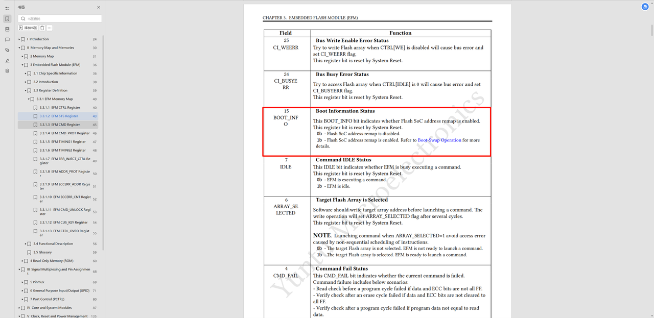

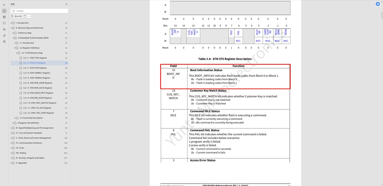

    1. BOOT_INFO寄存器
    不同型号的芯片描述不一样,MC03描述如下:
    ME05描述如下:
    简单来说,BOOT_INFO寄存器可以用来判断程序是从PFLASH0还是PFLASH1启动。

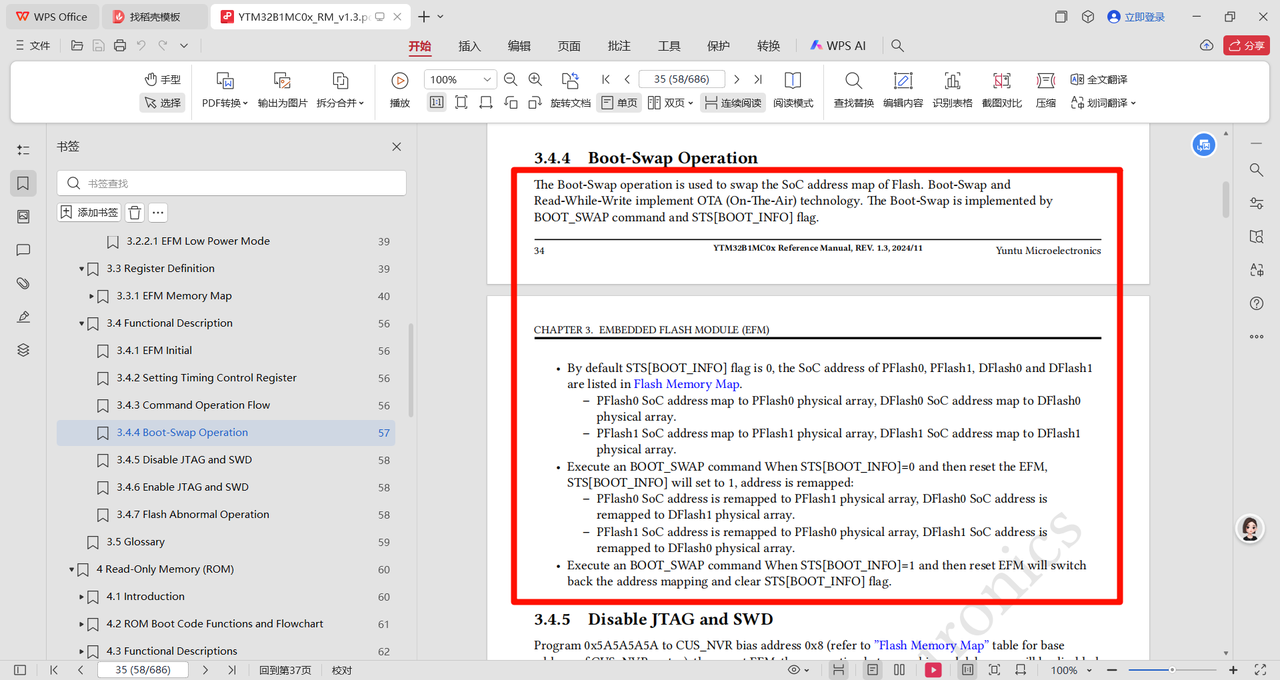

    2. MC03_AB_Swap-地址重映射
    如下图为MC的AB_Swap地址重映射流程说明。
    当STS[BOOT_INFO]=O时执行BOOT_SWAP命令,然后复位EFM,STS[BOOT_INFO]将置为1,地址将重新映射:
    1.P_Flash0的Soc地址重映射到P_Flash1时,D_Flash0的Soc地址重映射到D_Flash1。
    2.P_Flash1的Soc地址重映射到P_Flash0时,D_Flash1的Soc地址重映射到D_Flash0。
    当 STS[BOOT_INFO]=1时执行BOOT_SWAP 命令,然后复位EFM将切换回地址映射并清除STS[BOOT_INFO]标志。

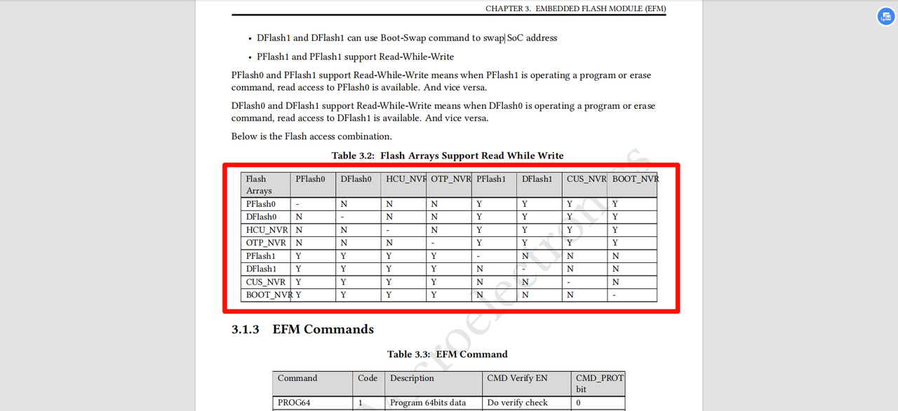

    3. FEE数据搬运
    如下图为各个FLASH区域之间支持边读边写的关系。
    1.异步访问:因为P_Flash0,D_Flash0在同一个FLASH块,P_Flash1,D_Flash1在同一个FLASH块。所以P_Flash0对D_Flash1支持边读边写,P_Flash1对D_Flash0支持边读边写,即异步访问。
    2.当程序从P_Flash0启动时,建议将FEE数据存储在D_Flash1,这样在读写D_Flash1时CPU无需等待,实现异步操作。反之亦然。

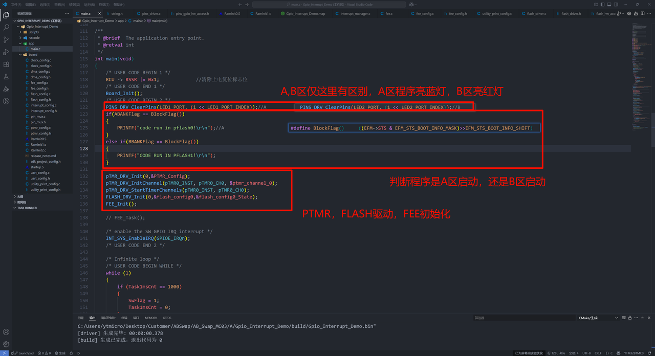

    • 基于MC03 Demo板,启用Ptmr(用于定时AB_Swap),FLASH,FEE,UART(便于调试)。
    • A,B区程序仅LED灯点亮部分代码不同,其他配置一样,A区亮蓝灯,B区亮绿灯。
    • 程序每1秒(Ptmr定时)进行一次AB_Swap,A,B区灯交替点亮。
    • A,B区程序都会对FEE进行写读操作,并进行读写校验。

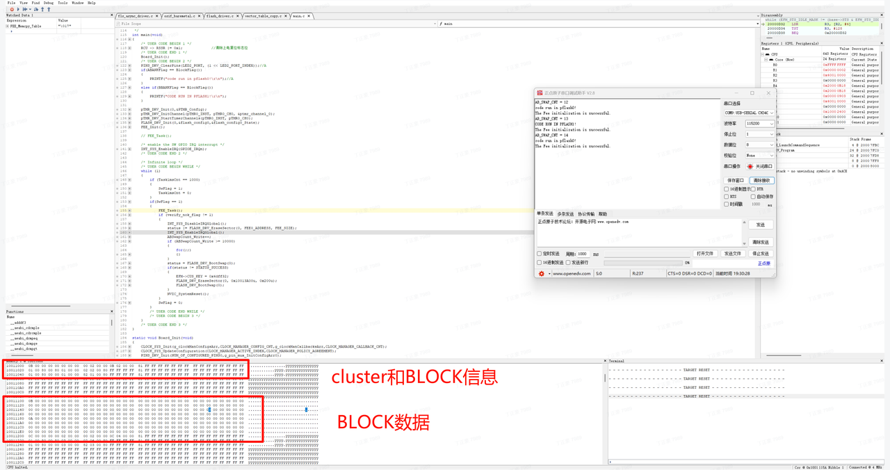

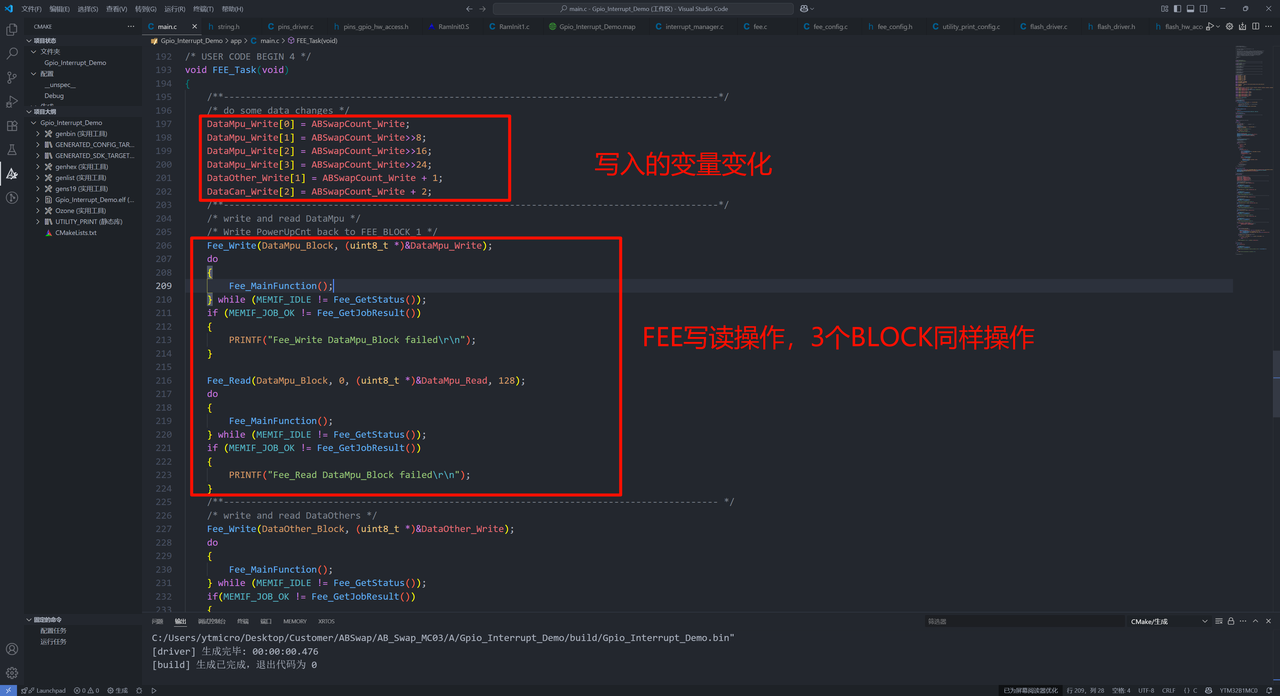

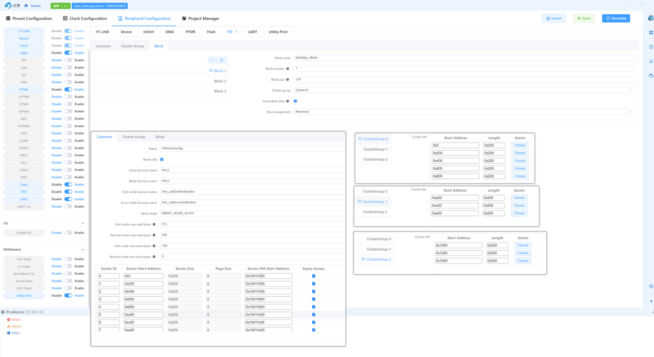

      1.FEE配置
      配置了3个BLOCK,每个BLOCK128字节.
      FEE_Task:
      写入的FEE信息和数据:
      2.读写校验和D_Flash copy后的数据检验

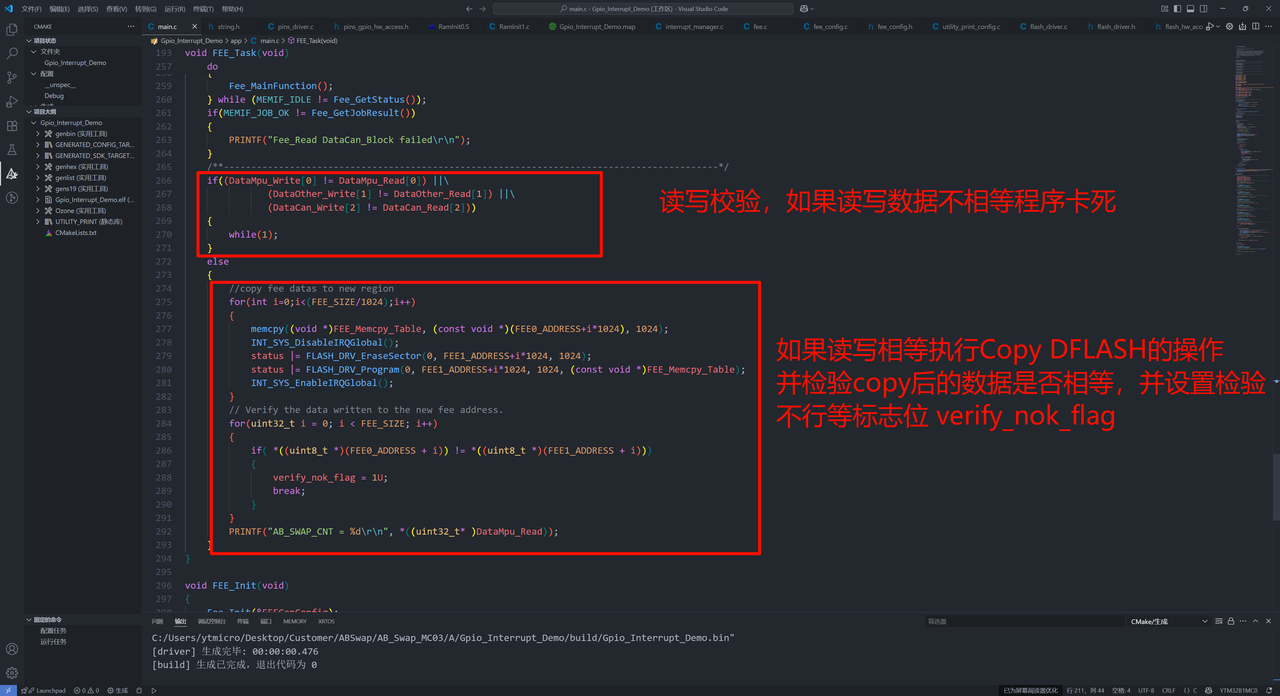

      将写入FEE和读取的数据进行检验,如果不相等程序会卡死。
      将D_Flash copy后的数据检验,不通过则设置标志位verify_nok_flag,不执行AB_Swap。

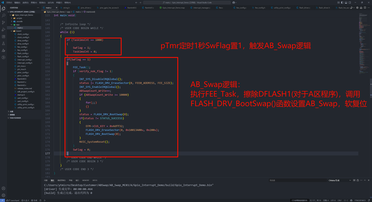

      3.AB_Swap逻辑
      ptmr定时每1秒触发一次FEE_Task,D_Flash copy检验则执行AB_Swap。

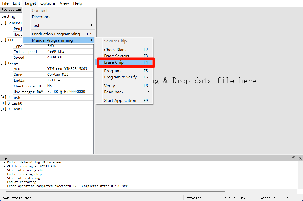

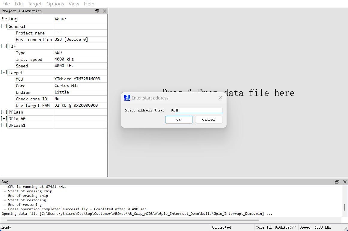

    1. 擦除芯片

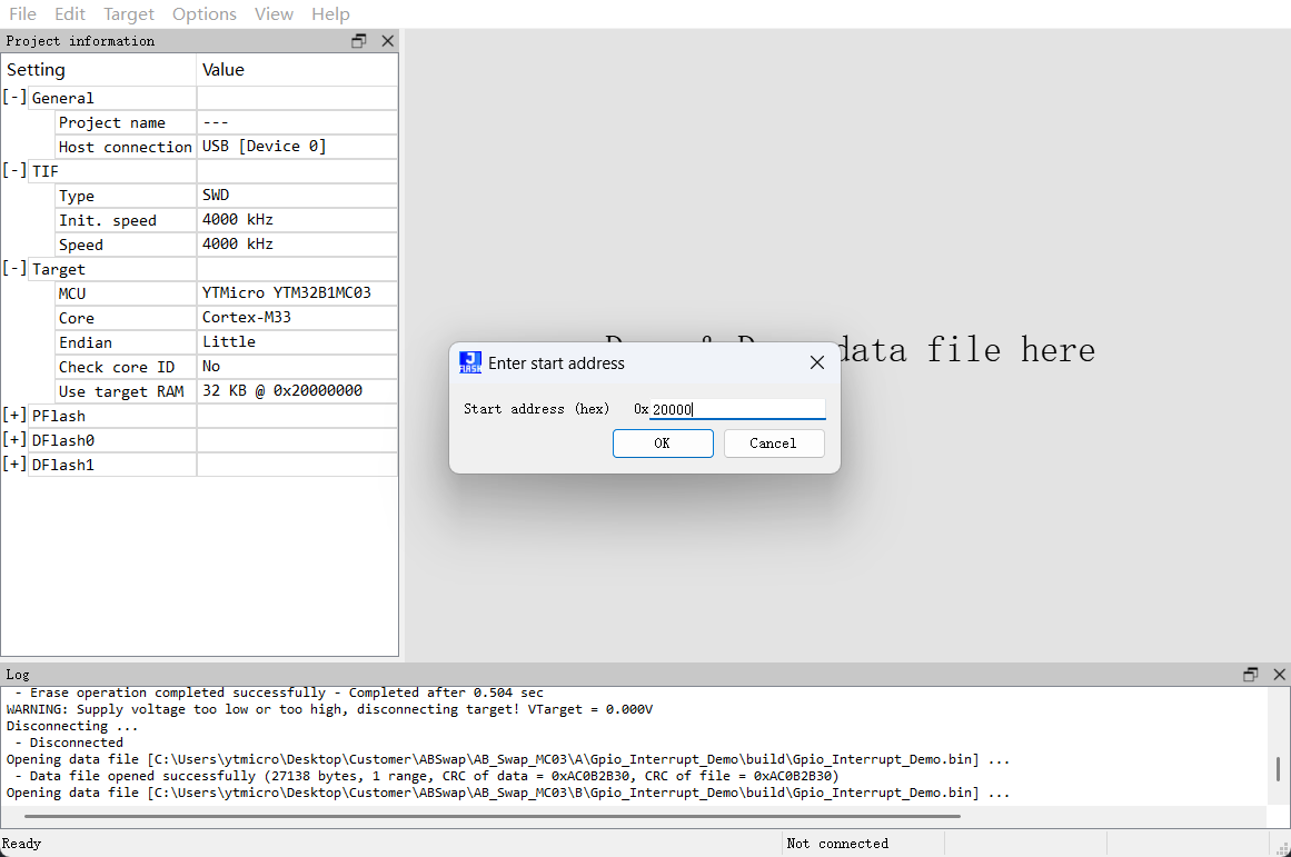

    2. 下载A区bin程序到地址0
    3. 下载B区bin程序到地址0x20000(A,B程序仅LED灯点亮配置不一样)

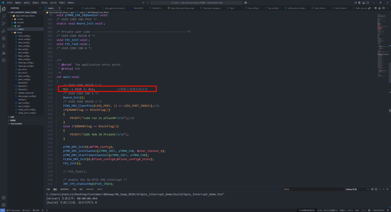

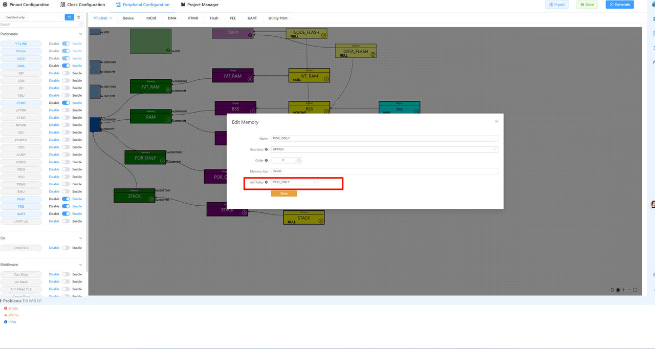

    1. 配置

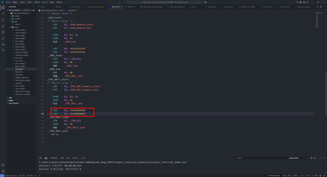

      在RAM段分一个POR_ONLY区,定义POR_ONLY(上电才会初始化)(AB区程序相同配置)
      同时将其上电初始化的值由0x5A改为0:
      清除上电复位标志位,这样软件复位就不会初始化POR_ONLY段

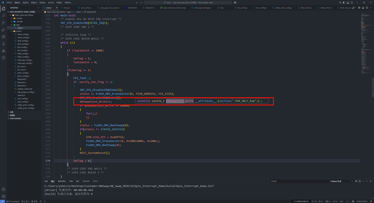

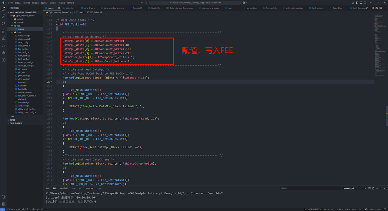

      定义AB_Swap计数变量,记录Swap的次数,并在AB_Swap之前++

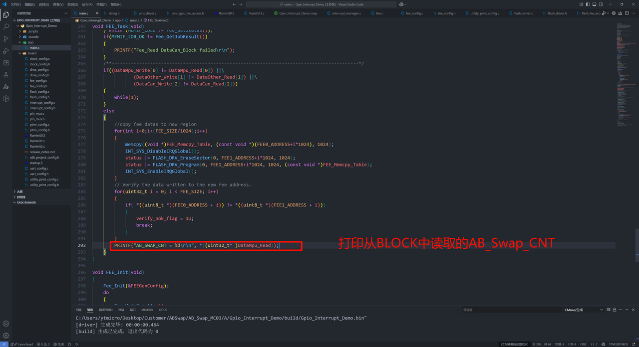

      在FEE_Task中将ABSwapCount作为参考值写入FEE的3个BLOCK,读取后打印ABSwapCount。

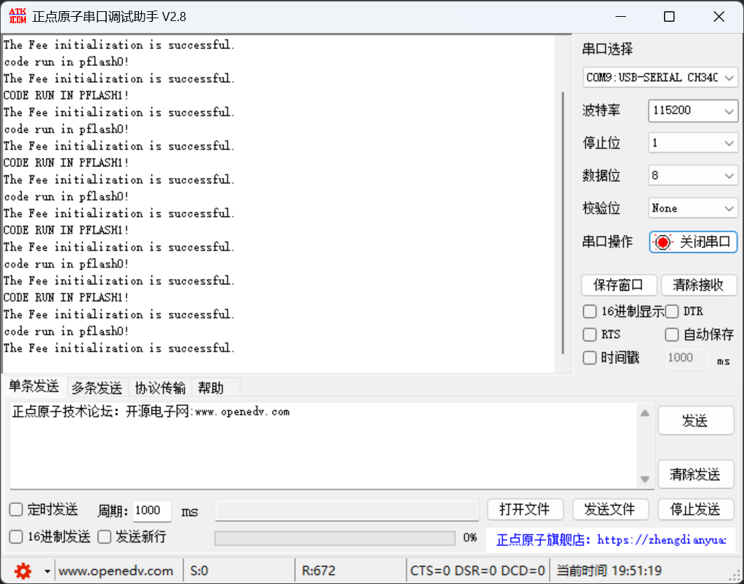

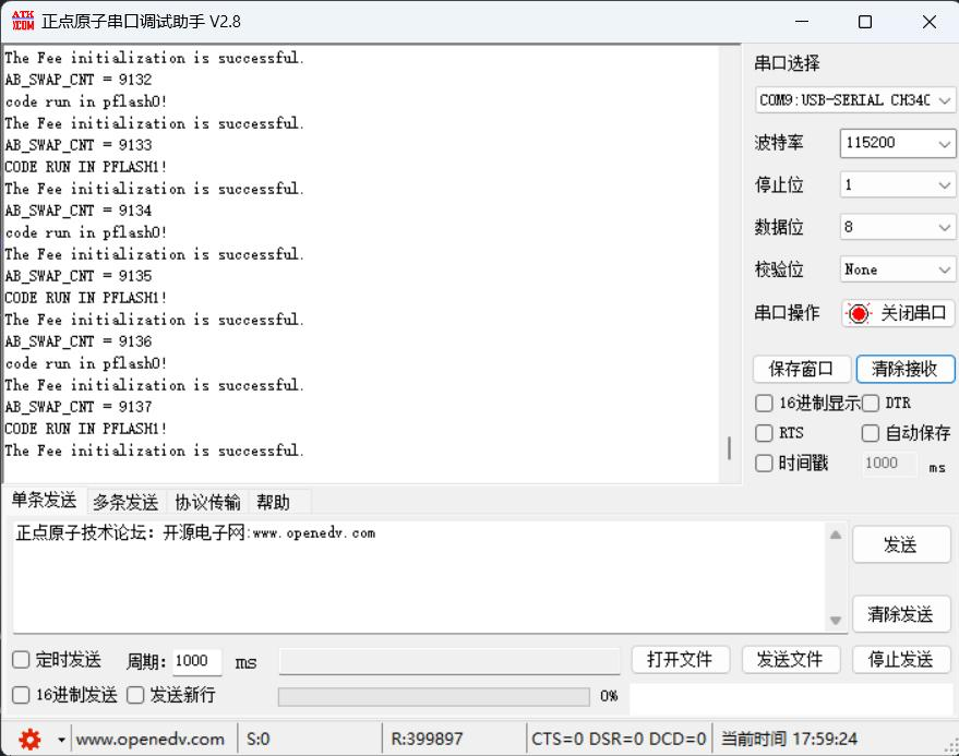

    2. 测试
      测试步骤参考上面的方法,重启复位,程序每1秒进行一次AB_Swap,LED交替点亮,串口打印:
