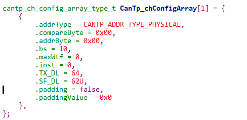

    27服务报文02 27 01能正常进入处理,但是02 27 01 00 00 00 00 00 不能,应该修改哪里能不受报文长度限制,通过发送数据的长度02获取27 01?

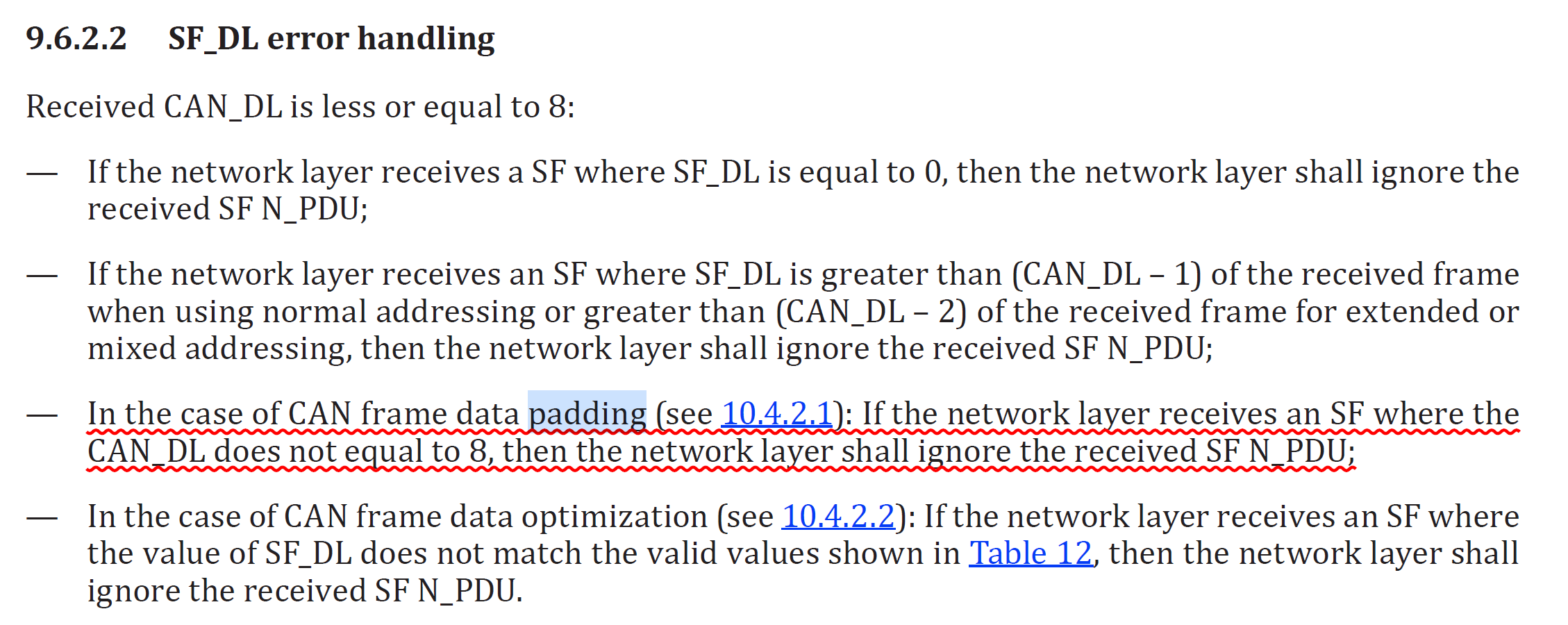

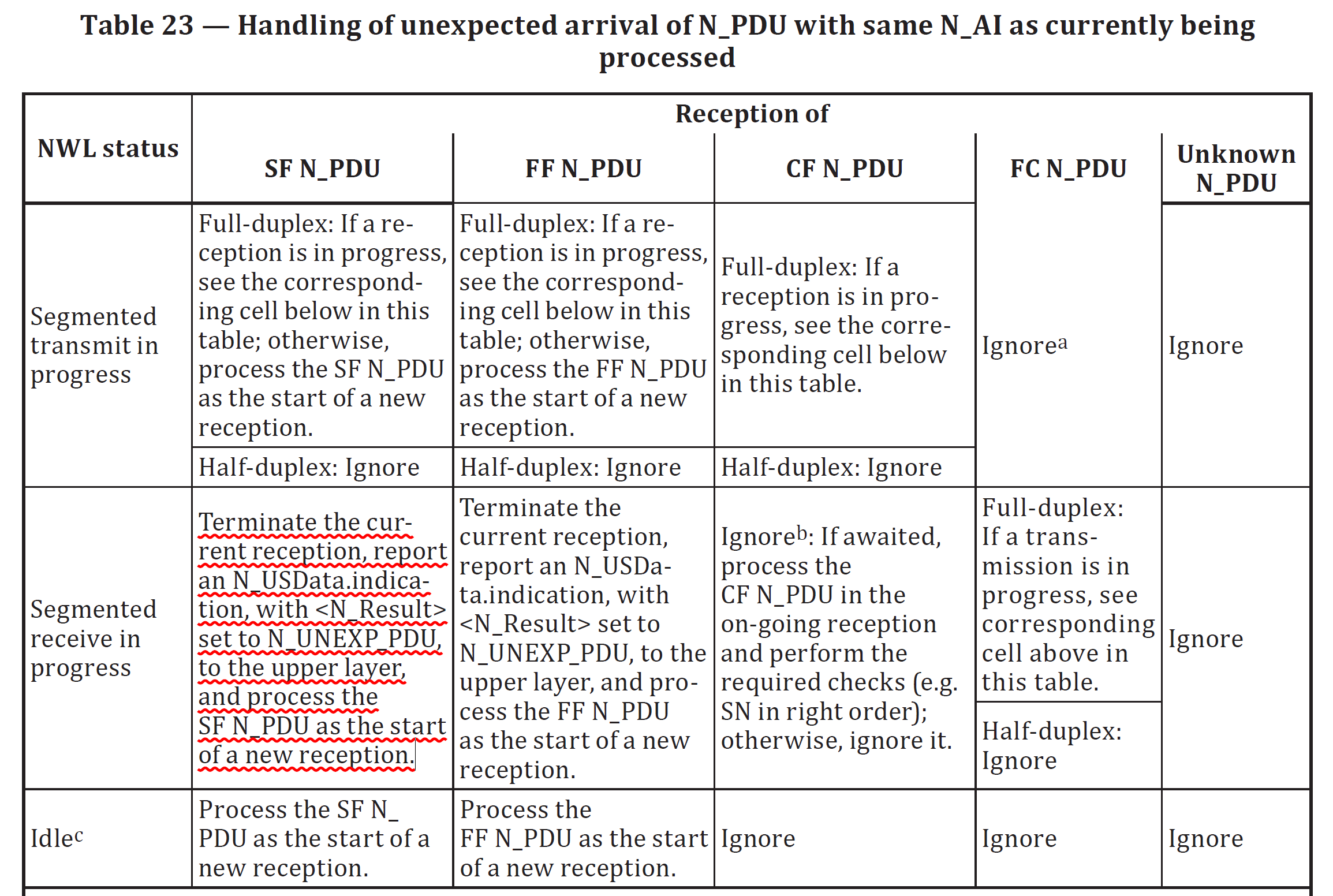

        如果不开padding的话,02 27 01 00 00 00 00 00 消息本身就不是一帧合法的 TP 报文:
        如果要能识别该消息,需要打开对应端的Padding选项

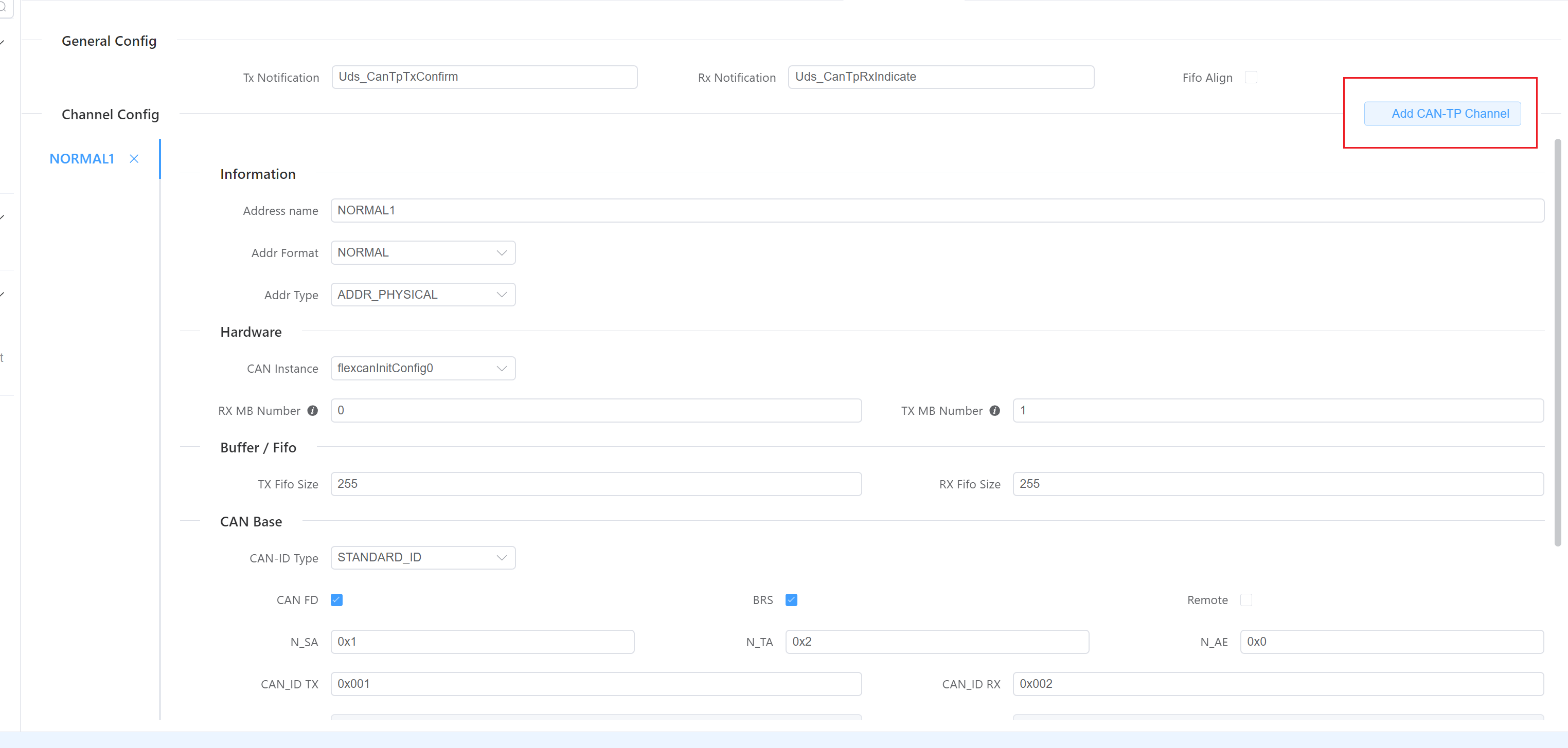

          wenqiang
          • wenqiangW 离线
            wenqiangW 离线
            wenqiang
            改了这里padding设置后,有没有可能填不填充都能接收到的更改点呢
              不行,这个是写死的。填充了就一定得手动固定长度的消息。不填充就不能手动过长的消息

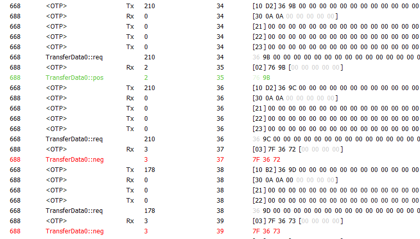

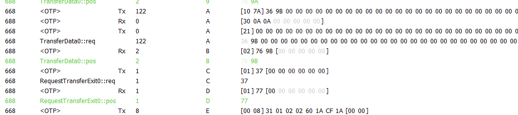

                  image.pngAPPflash长度在0x7D98时一切正常,新增部分APP代码编译bin文件长度变长时,就会有上一问题。裁剪到0x7D98也能正常刷。
                    编号错乱是因为 0x36 的 0x9C 编号的报文出错了。返回负相应 0x72,所以继续传 0x9D 就是序号错了。
                    这是哪一个系列的芯片?还有一个帖子也是类似的问题,我排查一下。

                          不是DEMO,之前DEMO没问题,用自己的APP也没问题,昨天APP新增了功能hex长度变长到0x7F70发现的问题,分块大小是0xD0。把hex内容裁剪到上一次编译的长度7D98恢复正常,看起来就是超过36 9B就会异常。编译器是VScode,优化等级默认的
                            下载的起始地址是多少?36服务会调用flash driver 写操作,这个操作需要地址8字节对齐。所以可以看看负相应的时候地址是多少。

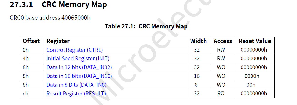

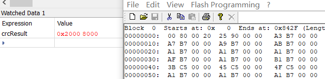

                                  其实地址0x8200,长度0x8430,hexview和CANoe boot上位机计算CRC32都是0xF2896B9A,麻烦帮忙看一下程序是不是哪里设置有问题,计算出来CRC32不对。

                                        脚本计算没问题的,我用别的工具和客户的上位机程序都是一致的,就是程序里面debug算出来不对。
                                          #19
                                          wenqiang 在 B1MC0 uds协议 中说:
                                          这里提到的长度正确吗?CRC计算的时候是会默认填充0xFF对齐的。不仅仅只是文件大小哈
                                          • wenqiangW 离线
                                            wenqiangW 离线
                                            wenqiang
                                            #20
                                            长度0x8430是编译生成bin文件的长度,函数内填写的是0x8430 / 4 = 0x210C
