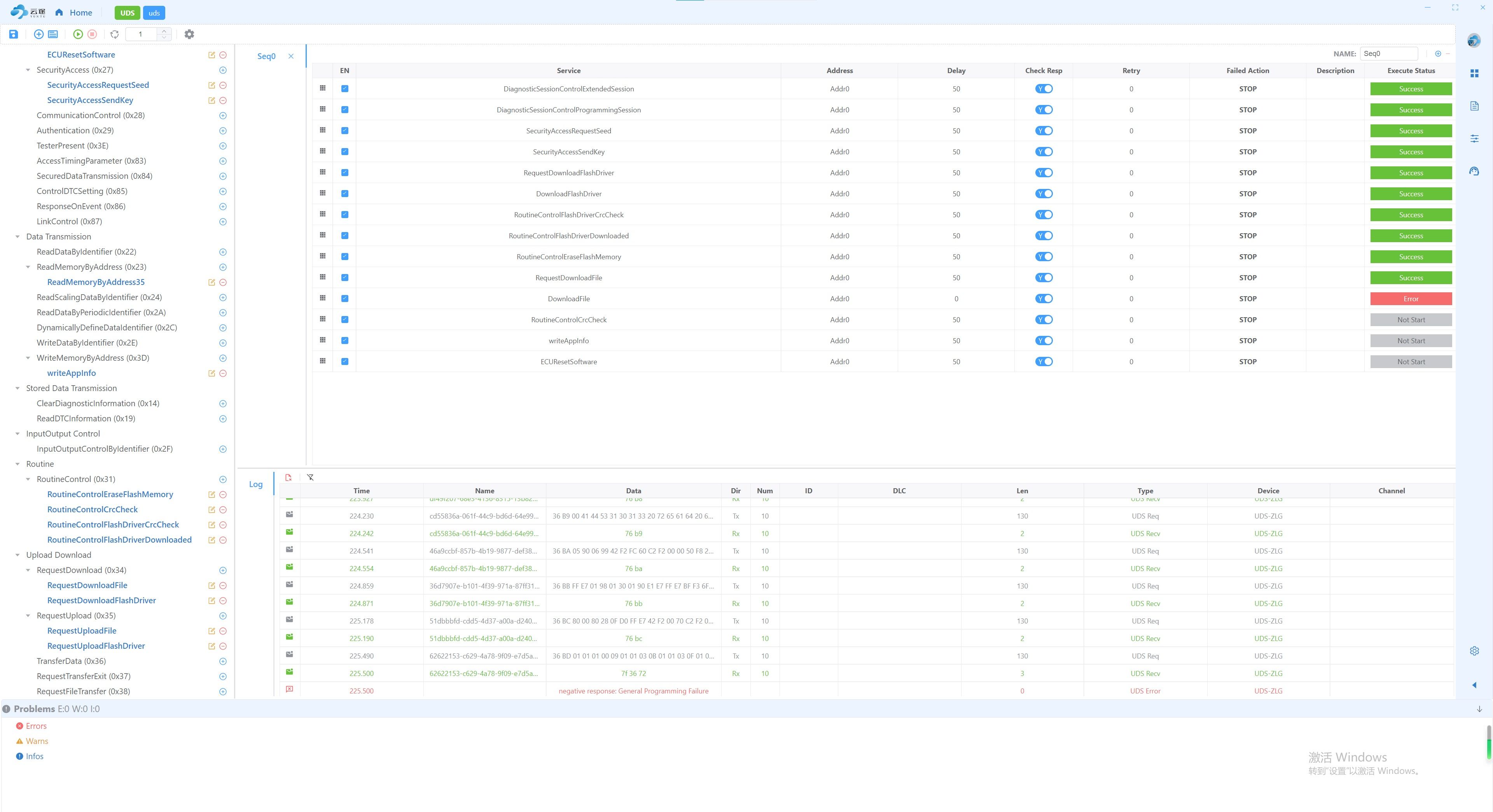

    使用云途uds_pc_tool对单片机进行升级,在DownloadFile最后一包数据时报错。报错信息如下:

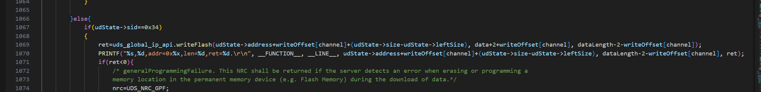

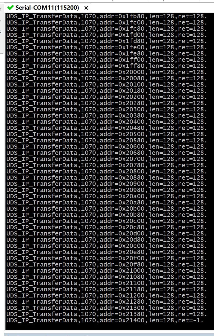

    我在uds_can的代码中插入打印信息,证实了确实是在最后一包数据写FLASH时返回了-1。打印信息如下:
    我将0x21400地址的数据读出来和BIN文件对比,发现数据是写入成功了的。请问我应该如何解决这个问题?

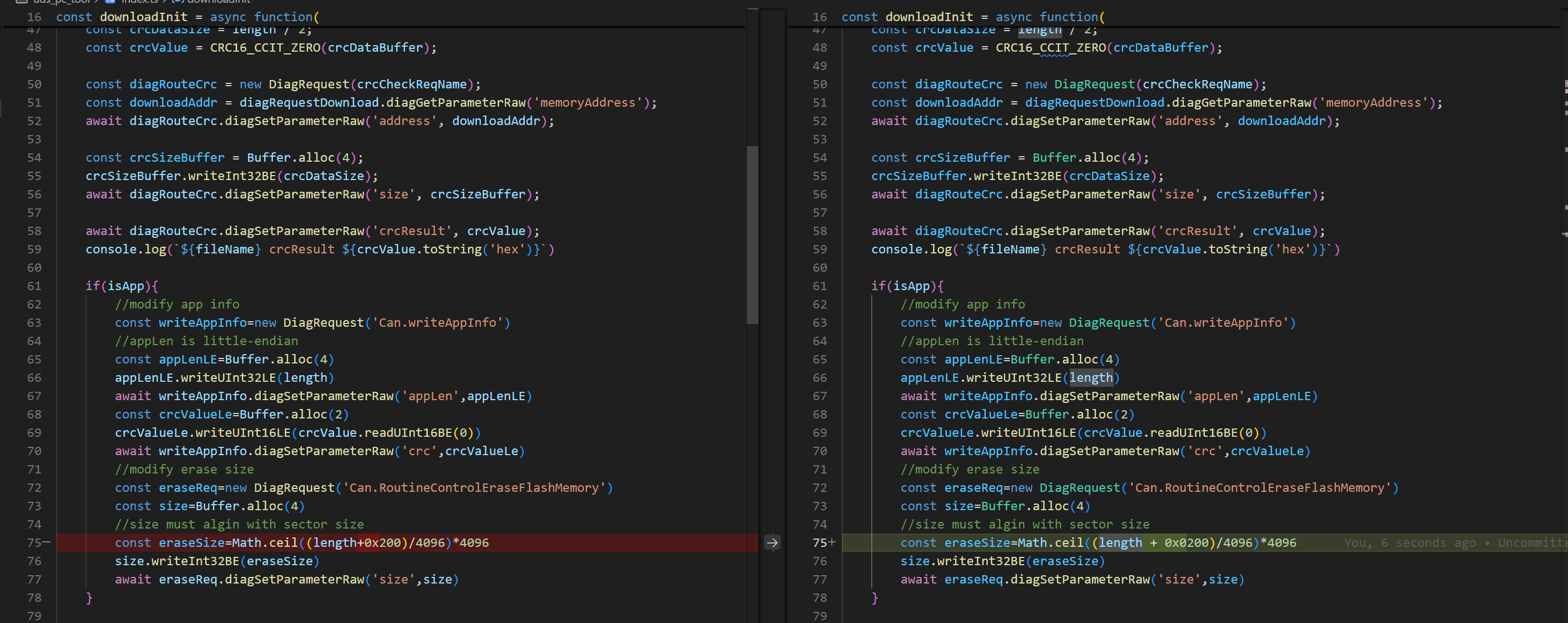

      方式一:可以通过新增一个服务,擦除AppInfo区域的flash,起始地址为0xB400,大小可以简单的设置为0x0200。然后修改擦除AppFlash区域的服务起始地址为0xB600。测试是可以正常下载了
      方式二:可以通过修改脚本,增加flash地址擦除的大小:
      前面提到的数据写入是成功了的,是由于第一次写入了App的数据,这一次是擦除了芯片的,所以是可以正常写入。第二次下载的时候,由于第一次写入的数据还在,所以看起来是写入成功了

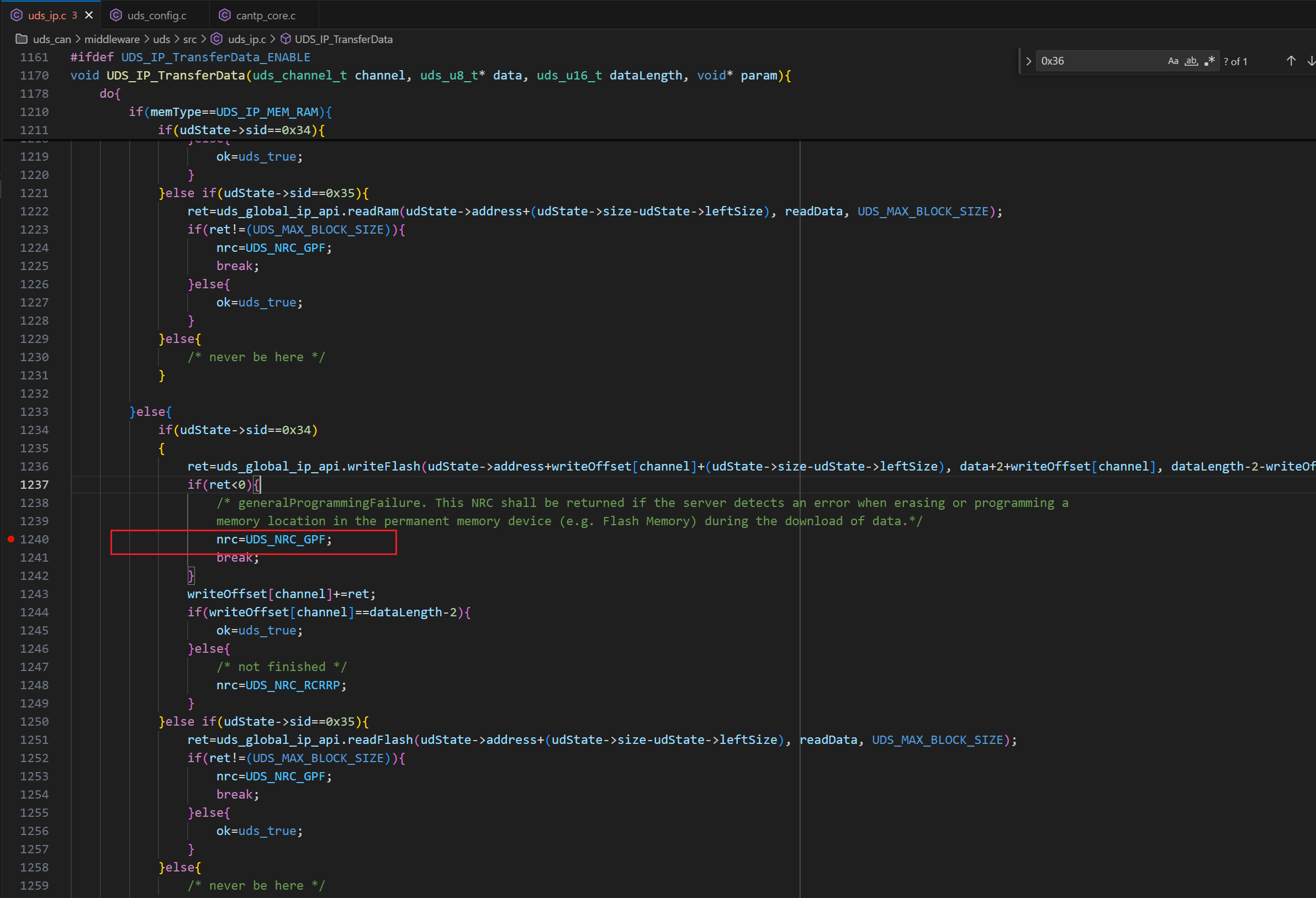

        看起来是在这一行返回的负响应,打个断点调试一下看看,前面的写flash操作为什么失败了:

          是的,程序是在这一行返回了负响应。我查看了FLASH的内容,数据写入是成功了的。我的板子硬件是5V供电的,还有一些外部电源和隔离的扩展接口,没法打断点调这部分代码。请问这个问题是pc_tool还是uds_can引起的?
            前面写flash的参数提供一下勒。用到是什么系列的芯片,编译器和优化等级也最好提供一下
              不能打断点意思是不能debug?这个问题看起来不太像是pc_tool的问题,不过需要根据调用flash driver的参数才能进一步确认。

                我们这个项目是使用的YTM32B1MC0ЗH0MLHT芯片。用的是GCC+VS+JLINK开发环境。我打印信息是加在这里的:
                我把调用FLASH写入函数时把输入的参数打印出来了的。
