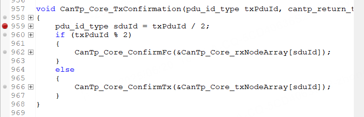

    在开发过程中发现,用debugger运行程序,收到流控帧后不回复连续帧,如图:029a85e6-0523-4fe9-924e-b769642b39e5-image.png
    在CanTp_Core_TxConfirmation打断点后再运行, 如图:accbe14a-6308-4bf7-b03c-b6134d936569-image.png
    请问各位有没有排查方向呢?

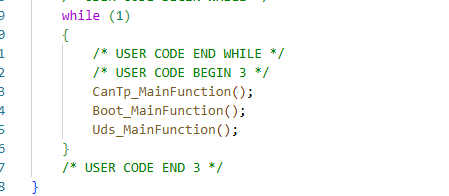

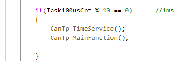

      这两个函数都在1ms调用,尝试过将CanTp_MainFunction放while(1),现象依旧;

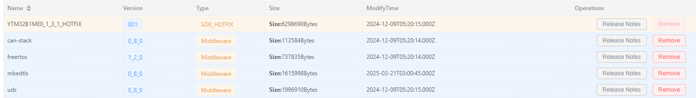

          jiankang_wang 稳定复现,芯片和版本如图 a3bef0a8-5ef3-4a42-ae28-1af447b62a9d-image.png 加CANTP回复长度固定8byte的补丁,编译调试用的是cmake+ozone+jlink

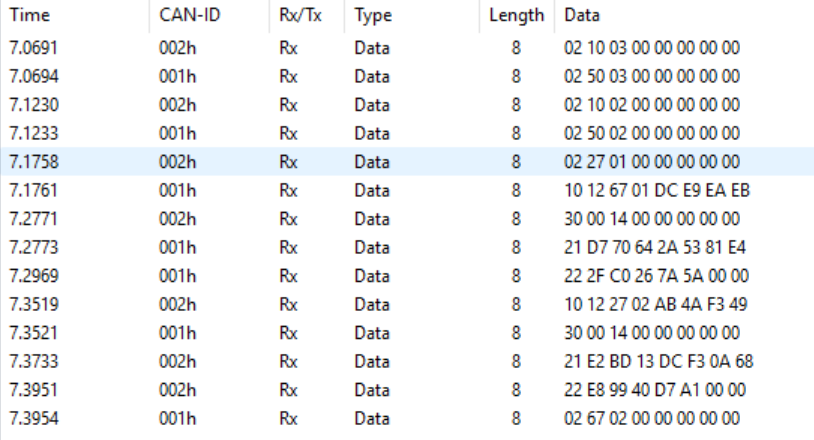

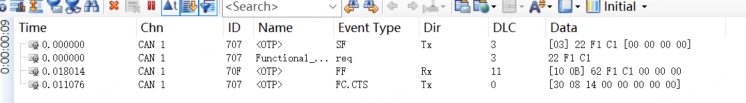

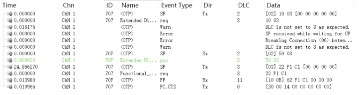

                  我这边在demo工程中没有复现你说的问题。这是我的总线序列。
                  我这边只是简单的将流控帧修改为你的 30 00 14 并没有复现你说的问题。

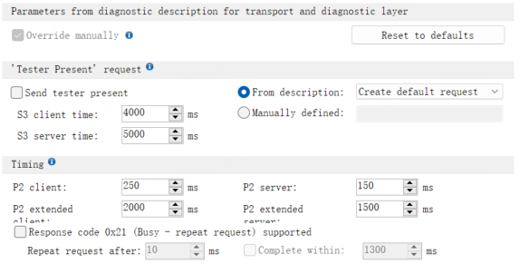

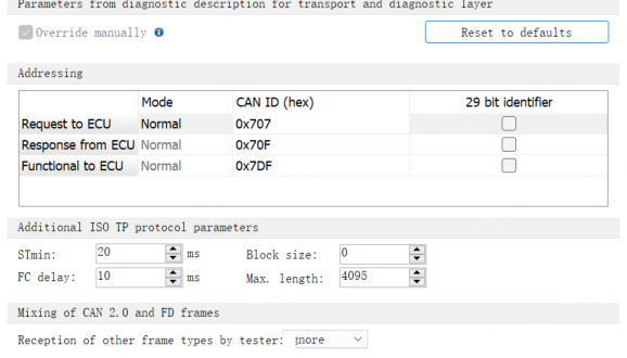

                                project.yct e6b73dff-6cf0-4a7a-ab71-0dfc56591a39-image.png 41827816-b9d8-4da5-a5ee-29824b94d7ea-image.png 以上为MCU和上位机配置。

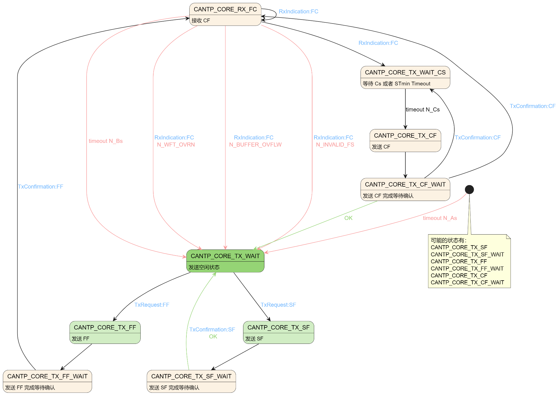

                                    这是CanTp的状态转移图。
                                    根据上午的远程来看,似乎是Bs超时了。下午什么时候方便远程看一下吗?

                                        #19

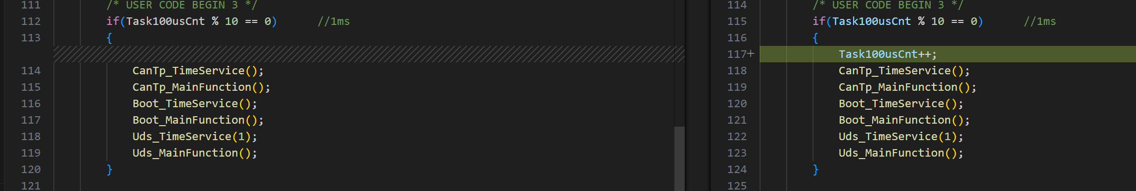

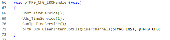

                                        李工,这个问题这部分代码可能会有这个现象,你改下试试行不行:
                                        • avatrA 离线
                                          avatrA 离线
                                          avatr
                                          #20
                                          汪工,我也发现了,这里while1会一直进,导致这个判断里面的函数并不是按照1ms的周期在调用...哈哈 非常低级的bug,感谢支持!
