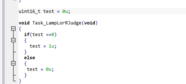

    1. 在1ms调度函数里面,定义变量进行翻转;

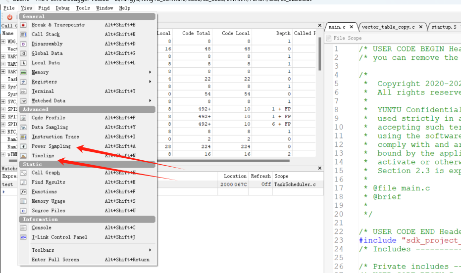

    2. 在Ozone的View下选择打开Timeline和DataSampling窗口。

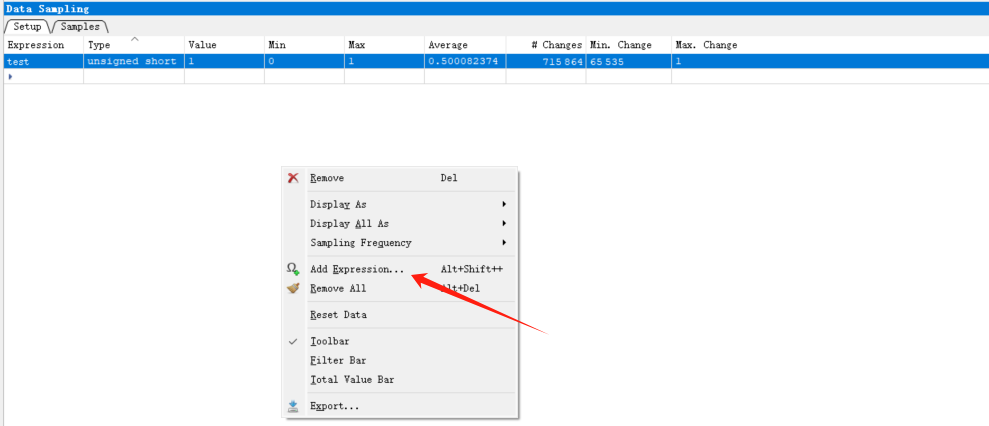

    3. 右击选择Add Expression,导入需要观察的变量;

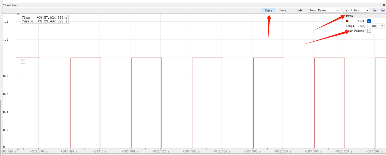

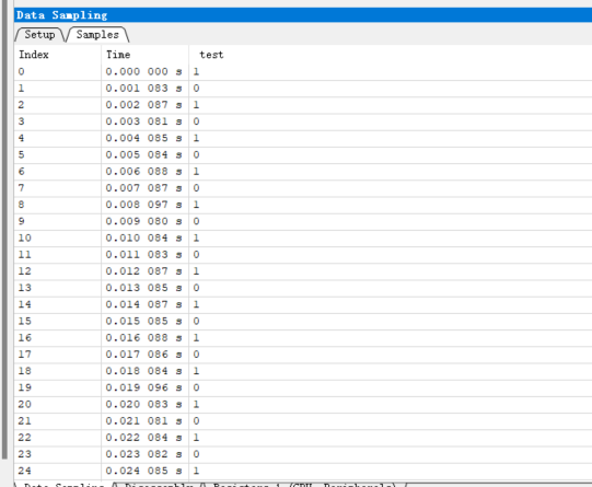

    即可观察到所选数据的变化,为了更直观的观察, 可以通过Timeline画图。
    4. 在TimeLine选择Data,配置合适的采样频率,即可得到如图所示的波形,即Task任务是按照1ms进行调度的。
