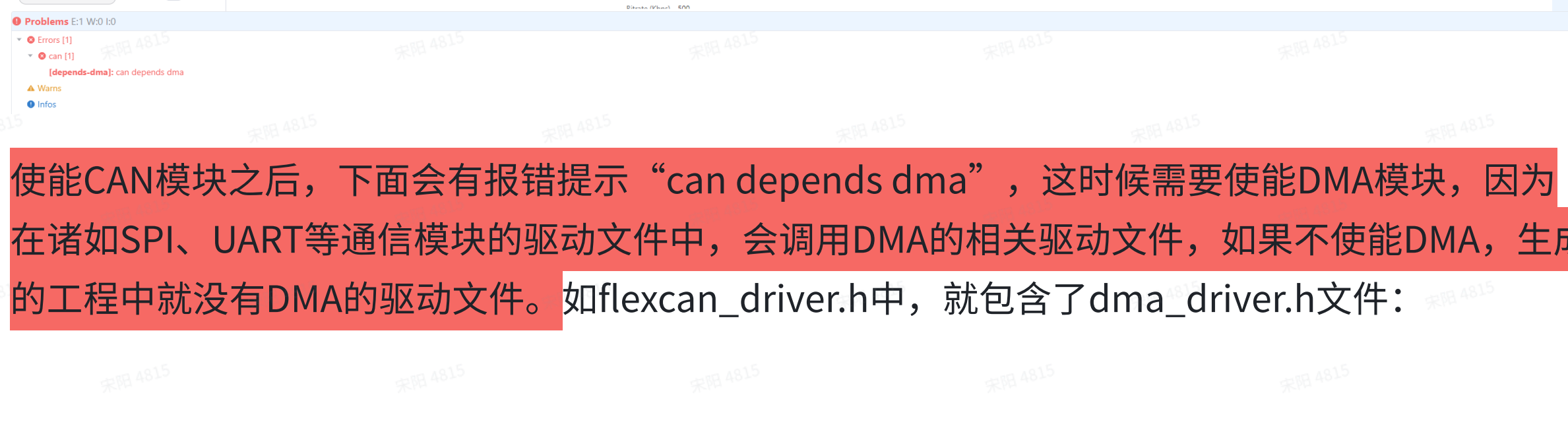

    如题,客户反馈开启cache后结构体数据会被篡改,如果对齐则不会被篡改(这个全局变量没有参与数据传输,单纯的是数据接收后,参与一些运算)。 如果不开启cache,不对齐也是Ok的
    请问这个对齐操作是合理的吗
    我的理解是cache只对相关dma数据进行处理,会与下图中的部分驱动文件会用到dma相关驱动文件有关吗
      只要确定 DMA 没有去修改这个变量,或者你 debugger 没有修改这个变量,应该是没有影响的。
      Cache 的问题,如果要分析,最好提供下能复现的简易软件
