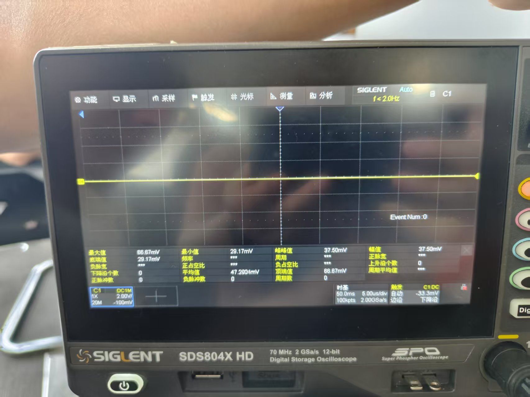

    使用ME的Etmr输出PWM波控制电机,使用eTMR_DRV_pdatePwmChannel变更占空比:93bcdfbe-e7f2-45fe-9799-4c584e8e79b2-191f1a4df839f85cd8e4fb11ca9789b.png
    在0x6000的时候控制正常,使用0x8000输出,控制异常,测试发现:
    图1,2,3的参数值分别为,0x7000,0x7FE4,0x7FE5;在参数为0x7FE5时输出的PWM波形异常,且输入0x7FE4时偶尔出现电压掉落现象e1982214-f7da-4345-ac05-047ed62c9d16-100e878c765d6572a3cf283514c0208.jpg

        占空比接近100%时候脉冲宽度非常窄,如果测量的是MOS输出还要考虑死区,另外检查一下输出引脚是否有电容,波形上看起来是负脉冲太窄,外部测量点带宽不够导致的。

          major 没有直接接电容,输出先接的下拉电阻,然后过一个电阻后才有电容
