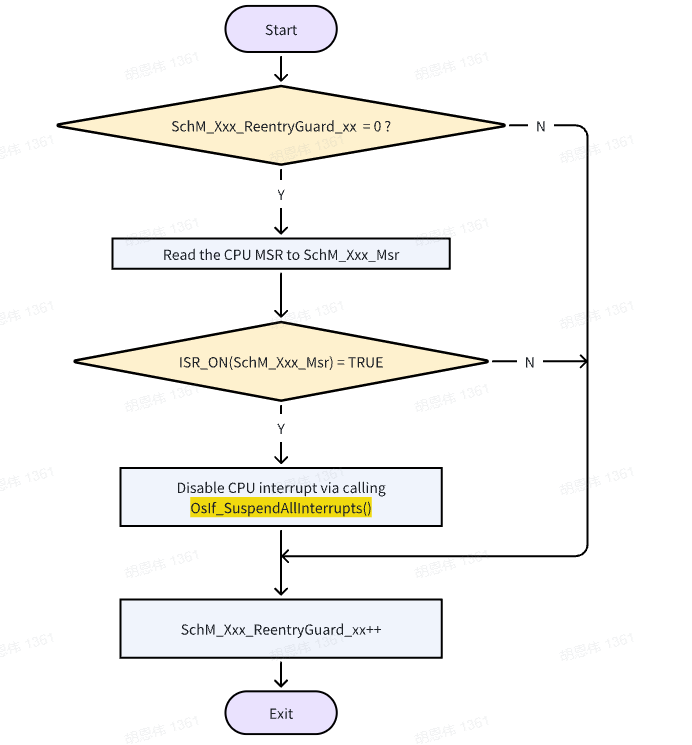

    临界段进入SchM_Enter_Xxx() 函数实现流程如下:

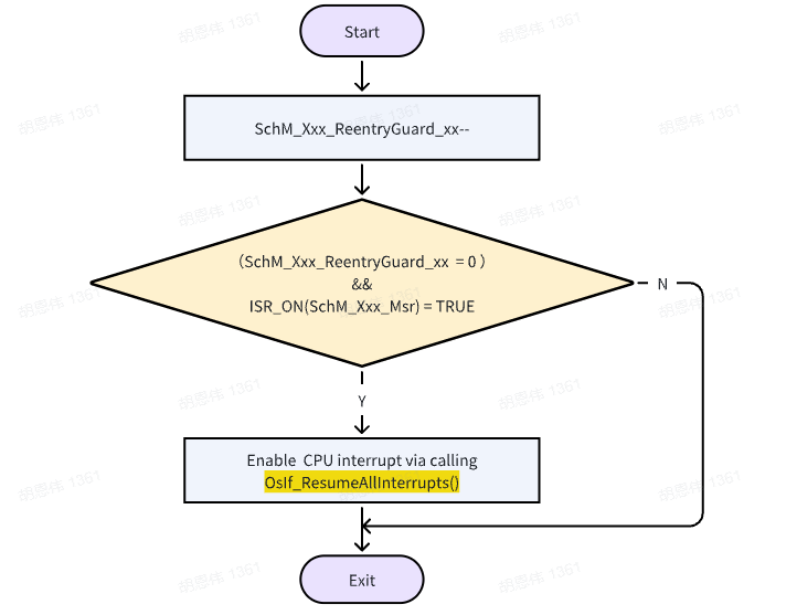

    临界段退出SchM_Exit_Xxx() 函数实现流程如下:

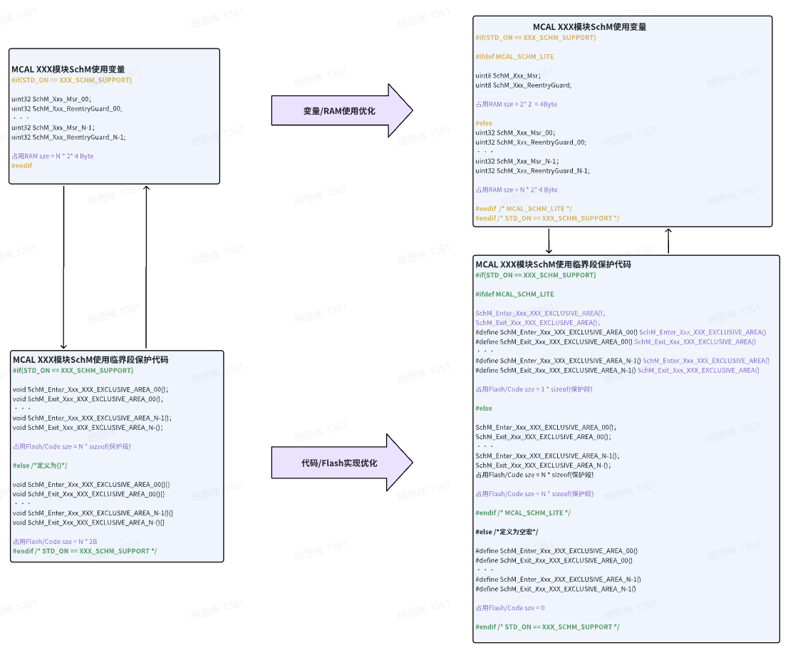

    MCAL SchM优化

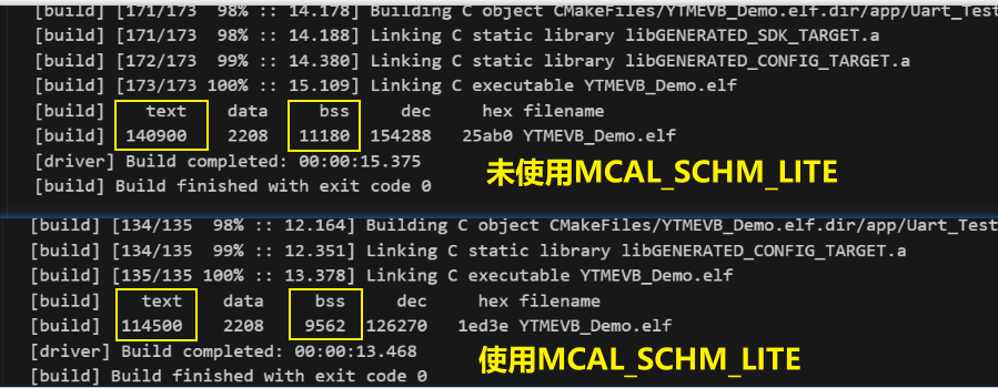

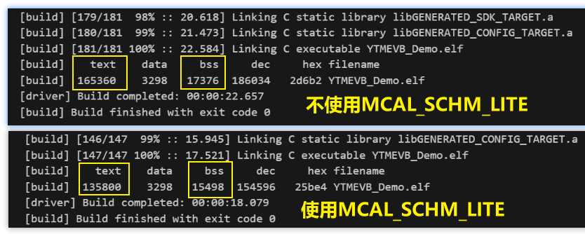

    EVB_Demo工程测试验证
    HA01 EVB_Demo工程编译结果:
    代码(.text)相差~30KB, SRAM(.bss)减少~2KB:
    MD14 EVB_Demo工程编译结果:
    代码(.text)相差~26KB, SRAM(.bss)减少~1.5KB:

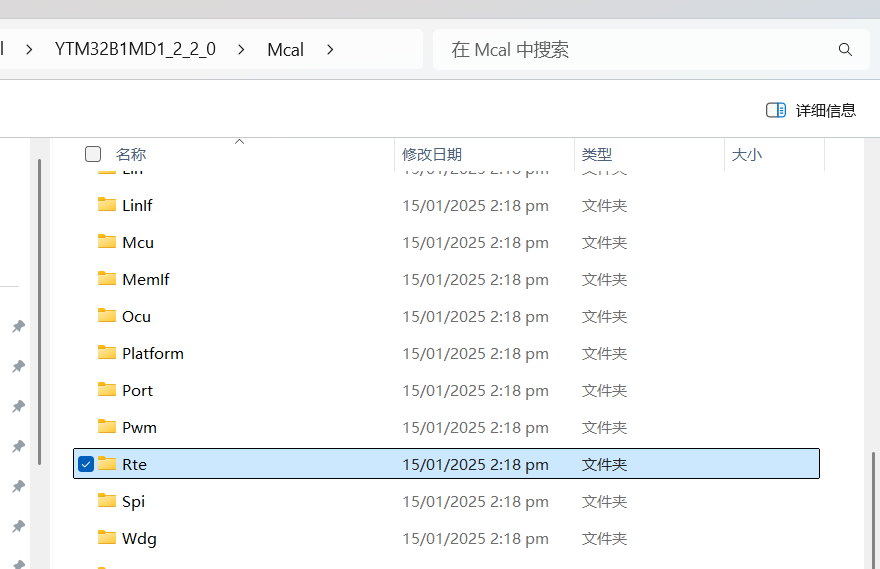

    1 更新MCAL安装目录下的Rte目录
    用户可以通过以下两种方式更新:
    ① 将以下压缩包(Rte-MCAL_SchM_LITE.zip)解压覆盖MCAL安装目录下的Rte目录:
    Rte-MCAL_SchM_LITE .zip
    ②YCT在线更新或者离线安装最新的MCAL和SafLib hotfix

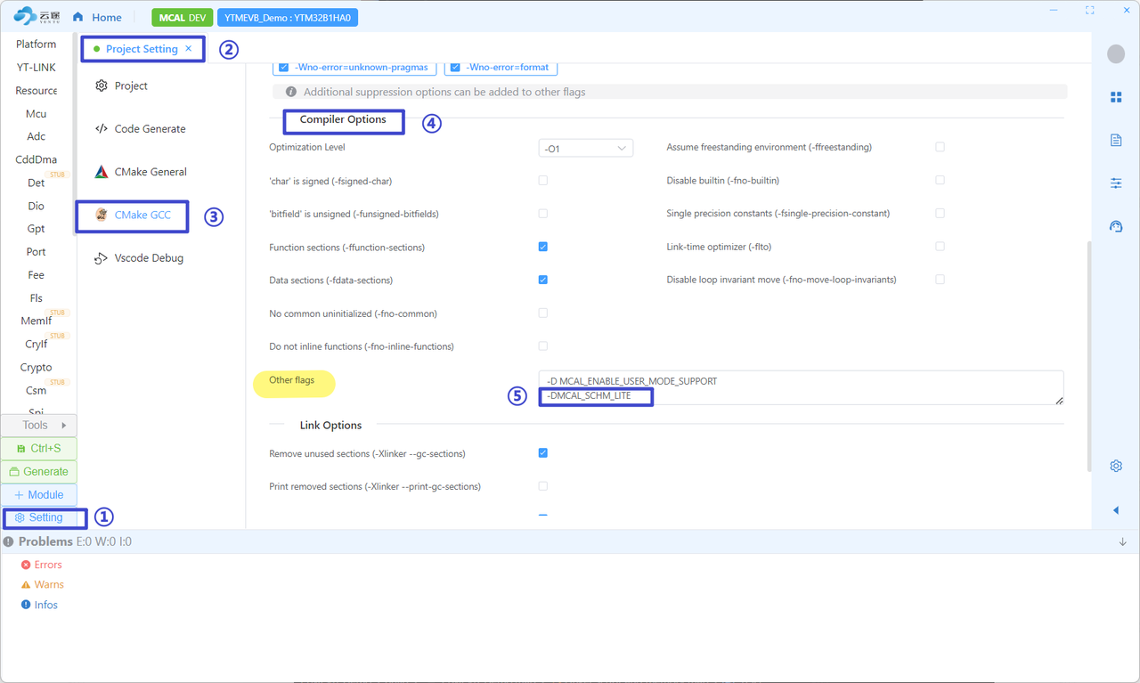

    2 在MCAL工程编译选项中增加全局宏定义-MCAL_SCHM_LITE
    在YCT中打开MCAL工程,在其工程属性配置中,增加编译选项,定义宏MCAL_SCHM_LITE(-DMCAL_SCHM_LITE)

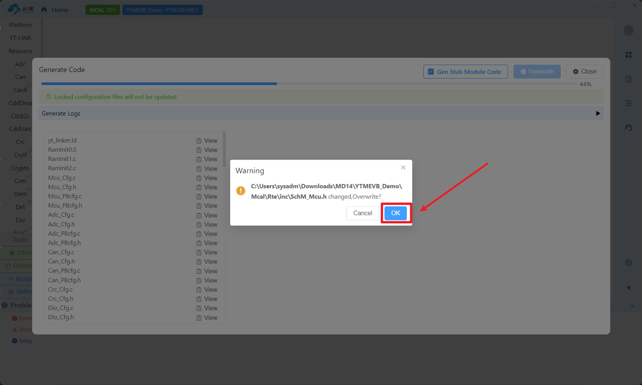

    若是提供第一种方法更新,还需要重新生成MCAL工程,选择覆盖原有工程的Rte目录下的SchM源文件(SchM_Xxx.c)和头文件(SchM_Xxx.h):
