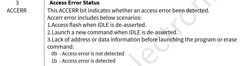

          謝謝,我讀過了。我嘗試檢查板上的程式碼,當我寫入 CMD_UNLOCK_KEY = 0xfd9573f5 時出現錯誤 STS.ACCERR = 1;這可能是什麼原因造成的?

              我啟動了你的演示專案。其中,當寫入CMD_UNLOCK_KEY = 0xfd9573f5時,會出現ACCERR = 1。

                Alex_Itelma 在写CMD_UNLOCK_KEY之后必须立刻写CMD,不可以插入除EFM_STS寄存器之外的任何EFM寄存器读或者写操作。
                如果在此处进行断点单步调试,IDE会自动进行读EFM寄存器的操作,该操作会造成Access Error。
                如果要打断点建议打在CMD赋值之后,即130行或该行后面。
