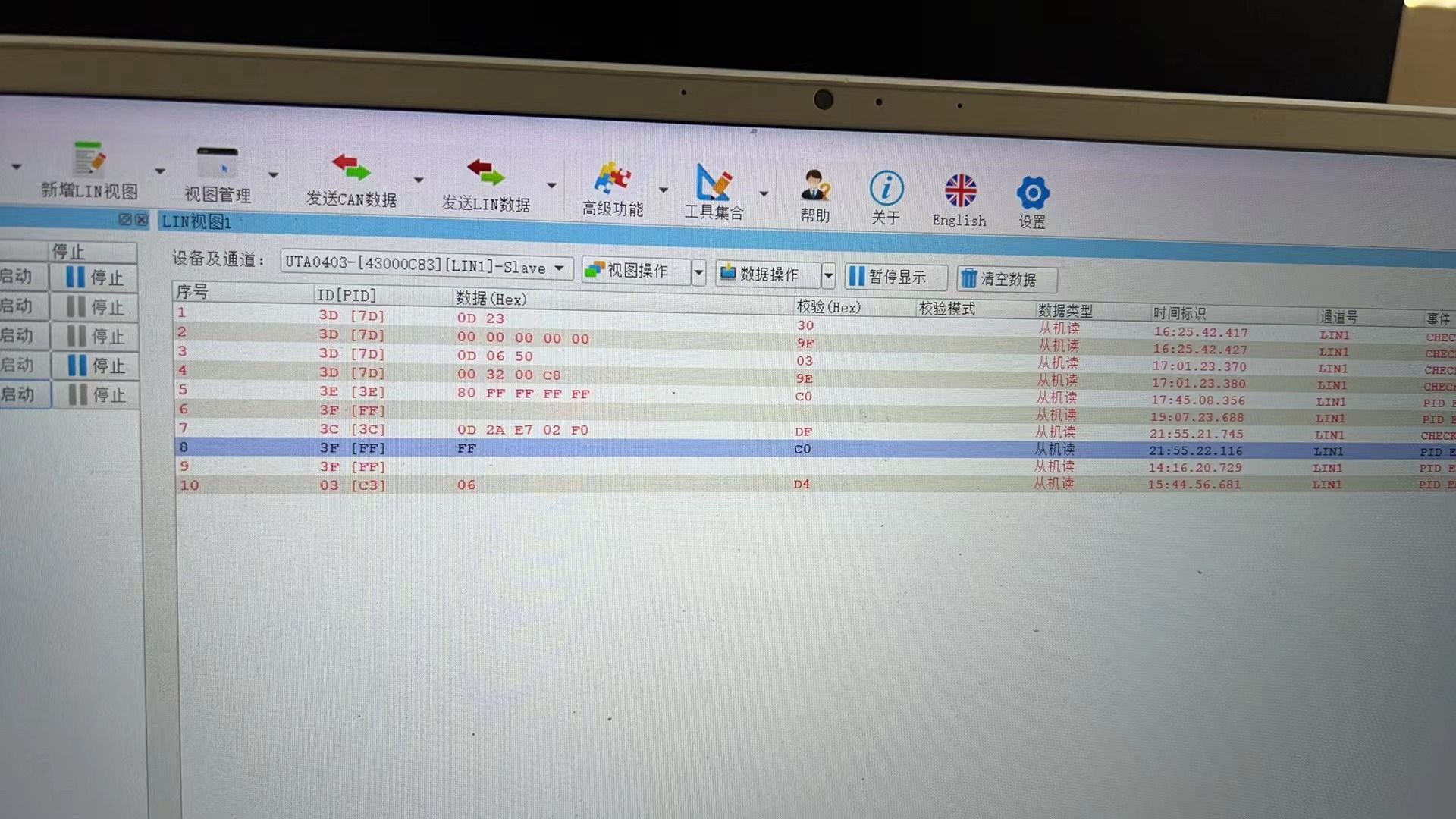

  4. 测试LIN通讯,偶发出现报文发送中断的情况,代码是Demo例程集成的

    微信图片_20250414155155.jpg static void Lin_CallbackHandler(uint32_t instance, lin_state_t *lin_State)

    跑了16个小时左右,出现了7次响应服务错误。
