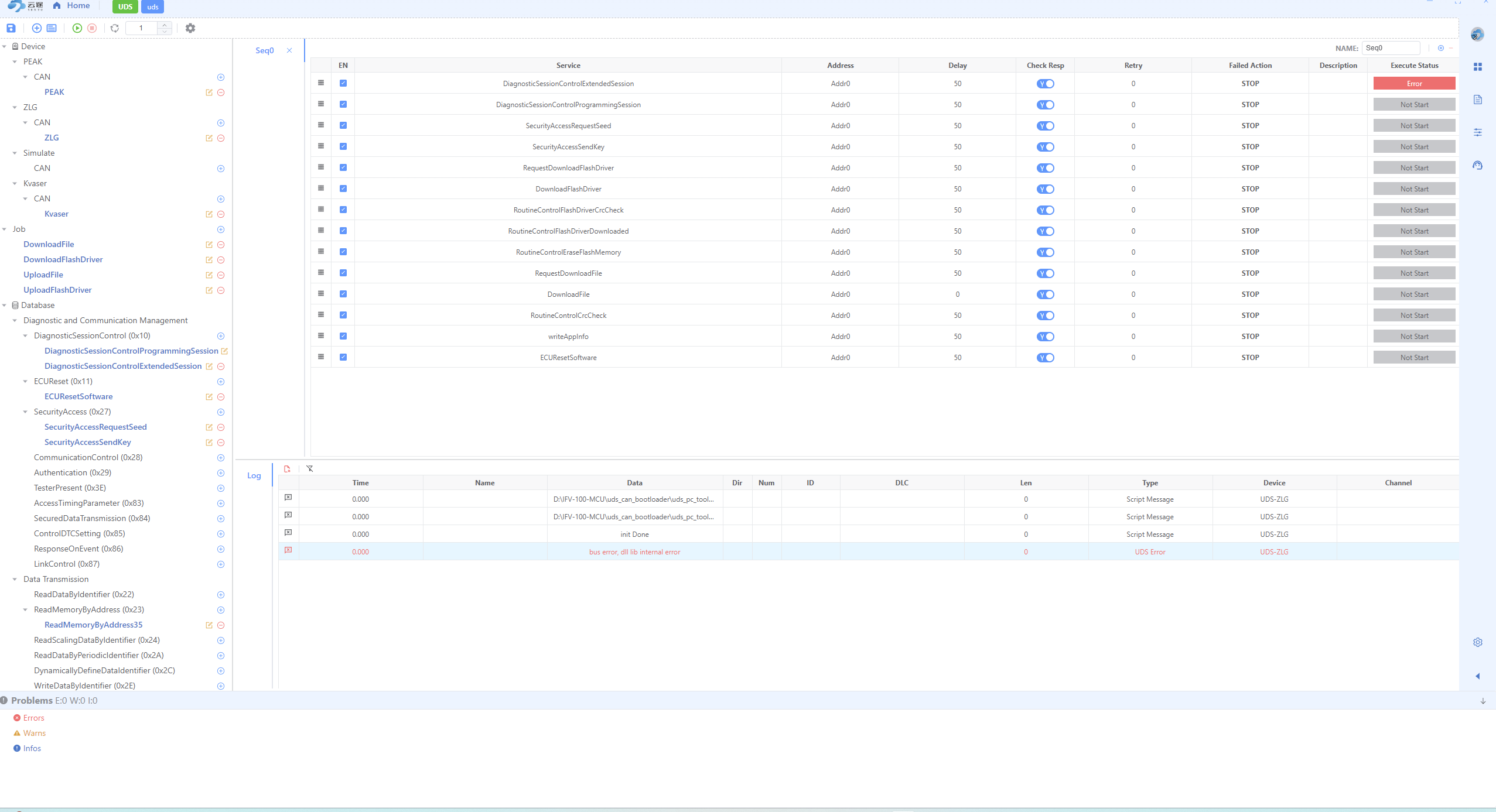

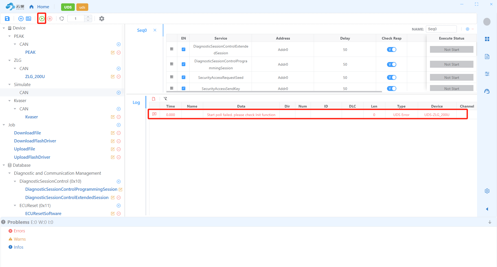

    3b9f30c1-77e5-4d95-aed9-425b9b96ca8a-image.png 22c25b04-772b-4737-9b6e-0036e7d6ddf5-image.png 6e1445c4-0e8e-4e29-9e06-572ab1c9abcf-image.png 如上图所示下载UDS_CAN例程(单独测试CANFD_DEMO收发数据正常)将上位机改成ZLG的设备以后启动上位机会提示错误,大概可能是什么原因呢?
      出现这个错误就是运行这个编译后的文件报错了,要么是找不到,要么是运行确实出错了。您可以试试删除这个文件,然后重新编译再运行,看看能否解决这个问题。
      如果删除后重新编译也不行的话,需要提供您的脚本文件和编译后的文件进行进一步排查。
        检查一下是不是脚本文件没有编译:
        在运行前需要先编译脚本文件。
        编译后的脚本文件会在 .\.ScriptBuild 目录下,如果目录里面是空的就说明没有编译。

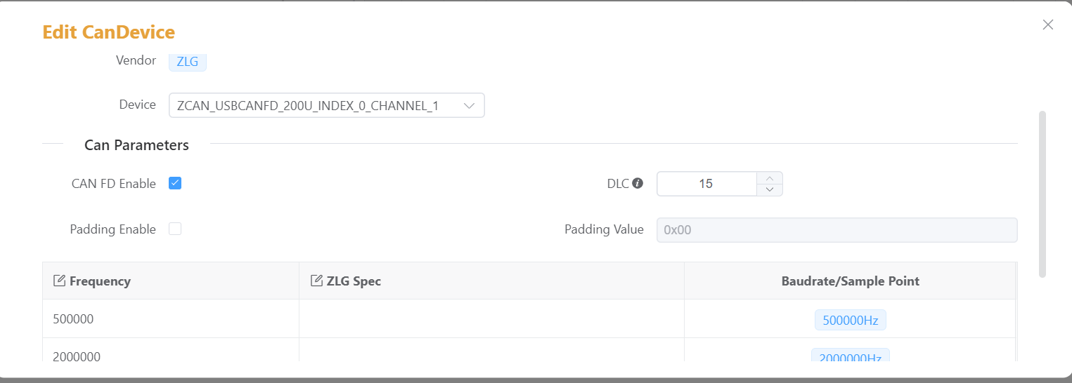

          image.png 运行前有进行编译脚本文件,但是启动的时候还是报一样的错误,还有可能什么原因呢?

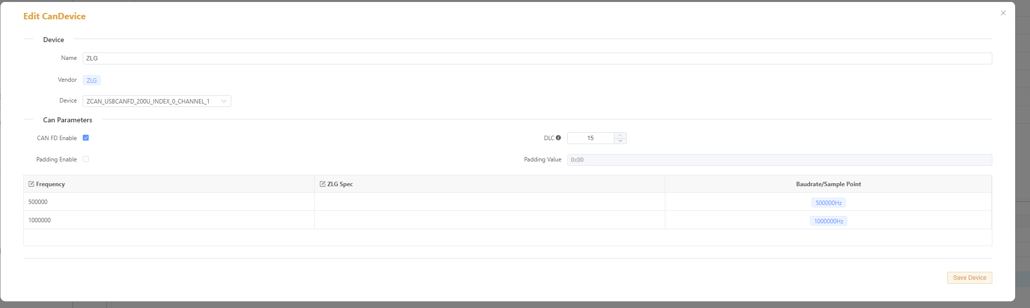

              image.png 删除重新编译以后还是不行。
              uds_pc_tool.zip 这个是上位机部分的文件都已经打包,麻烦帮忙看一下,谢谢
                检查一下脚本中需要的这两个文件在您的本地是否存在,在您发的工程中是没有这两个文件的。

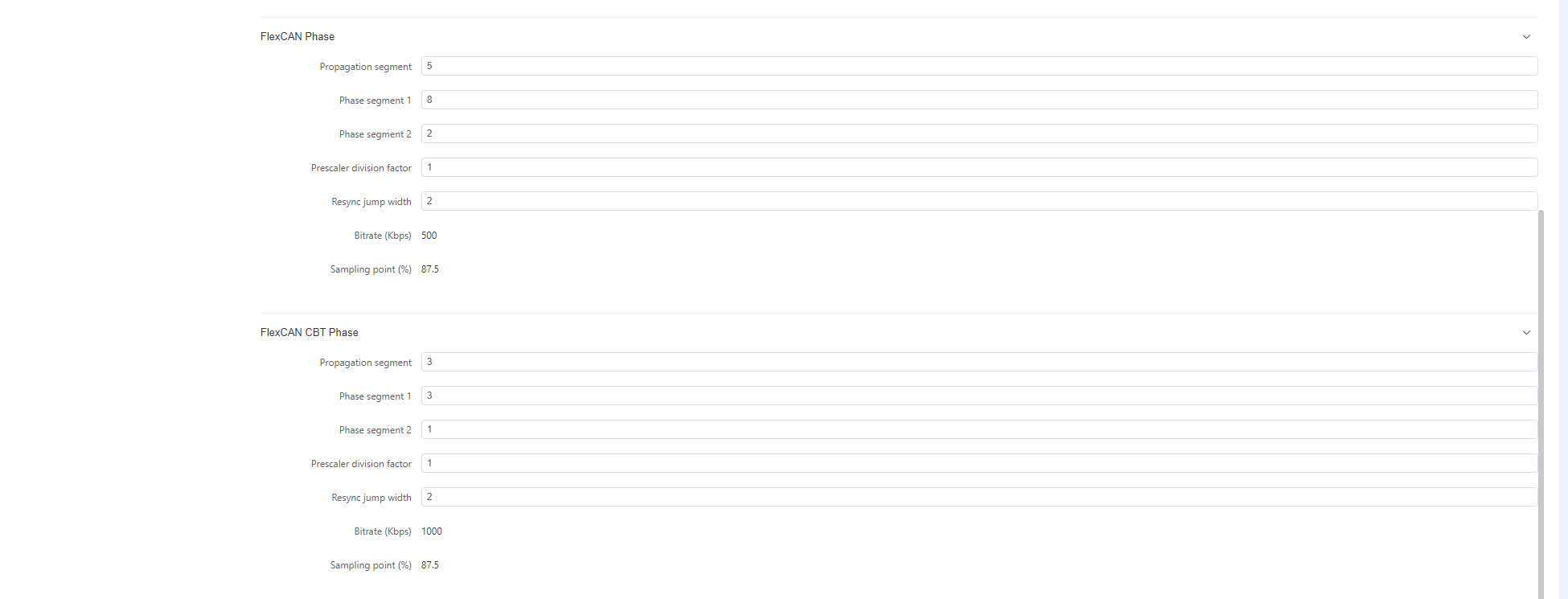

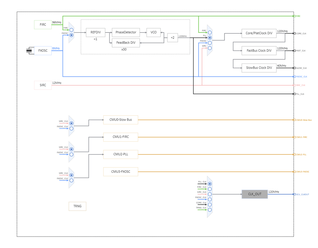

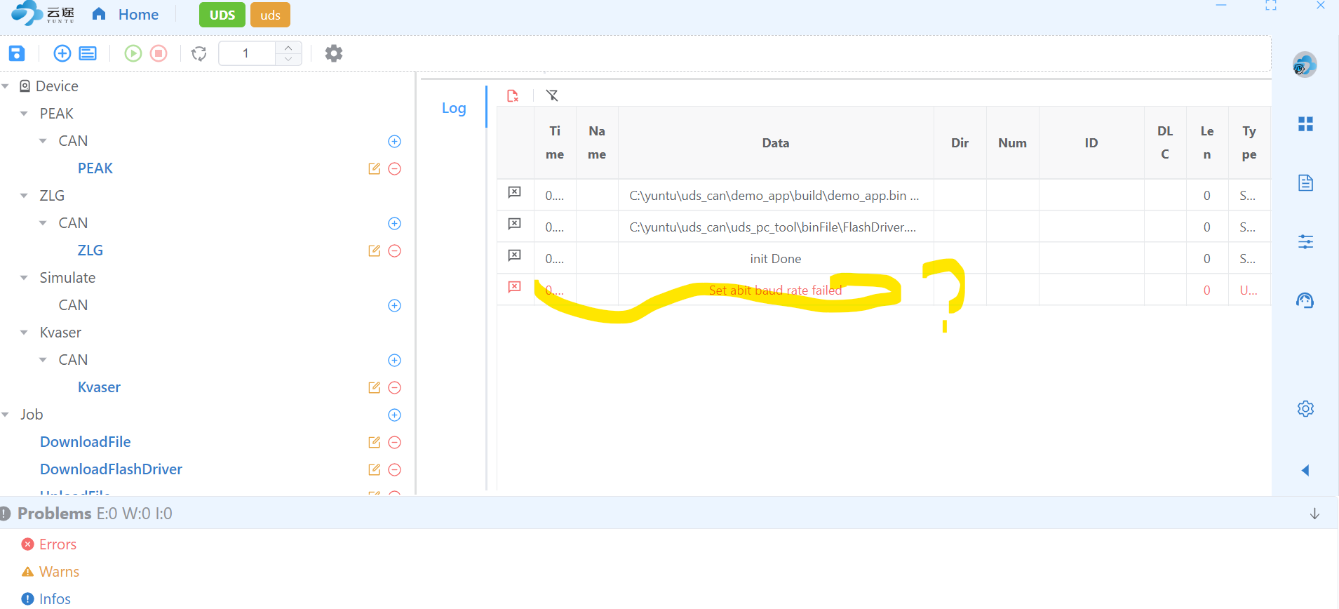

                          背景:将SDK中的uds_demo移植到我们自己的项目板上。差异是使用的晶振频率不同(项目使用的是8MHz),使用ZLG 去烧录报下面的错(通讯失败)。请问有什么建议吗?需要修该uds_pc_tool的哪些配置呢?谢谢!
                          YTM32B1MD14G0MLHT:
                          UDS_PC_TOOL:
                            看起来就是波特率配置的问题,建议排查如下:
                            • 连接总线设备和下位机,使用总线设备直接发送 10 02 或者类似的 UDS 诊断报文,看看会不会总线错误。
                            • 连接总线设备和上位机,上位机直接运行,看看会不会总线错误。
