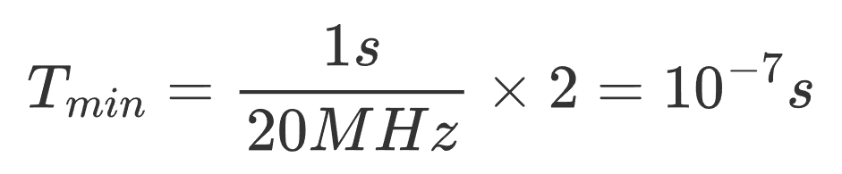

      晶振是20M,预分频是2,波特率是500K。上述信息就决定了Tq的长度和数量了,所以是不支持修改的。
      也就是说使用20M的时钟采样点无法设置到81.25是正常现象。
      晶振的频率是20M,预分频为2,就决定了最小的时间刻度为:
      这个刻度是最小的时间分辨率,一个时间量子Tq由多个最小刻度组成。
      而波特率为500K,就意味着1秒需要传输的波形数量为500,所以传输一个波形的时间为:
      所以时间量子的长度也就决定了:
