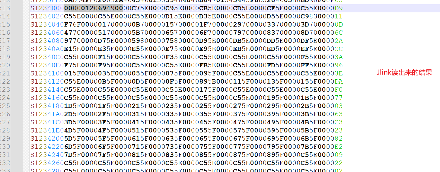

              你好,目前Secure boot存在如下疑惑请帮忙解释下:
              (1)使用通过YCT上位机对原始HEX文件签名生成密文下载到芯⽚后,我通过JLink将FLASH中的数据读出来之后发现和原始的HEX文件内容相同,请问下解密的过程是在哪里处理的?
              (2)上位机对HEX文件签名之后附加的签名信息是在bin文件的哪个部分?
                #16
                Demo 的话,应该是放在 BVT 那里
                  #17
                  这个是签名算法,不对你的代码进行修改
                  HEXH 1 条回复 最后回复

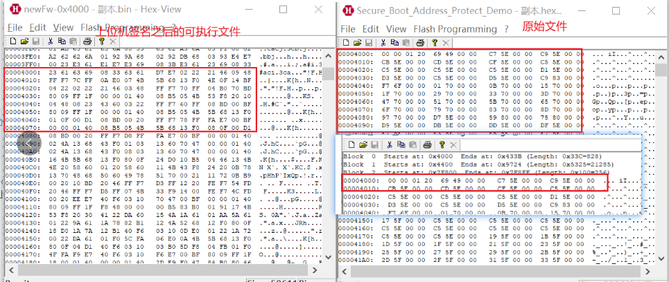

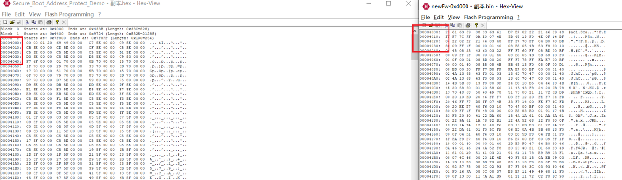

                    在 回复了 Diga 最后由 HEX 编辑
                    #18
                    (1)这是ME0的demo,左边是通过上位机签名生成的带签名信息的可执行文件,右边是原始的hex文件,从表现上看,已经对我的程序进行了修改,不知道我的理解对不。
                    (2)当通过jlink下载带签名信息的可执行文件后,在通过jlink将芯片数据读取之后发现是原始数据,这个解密是在哪里进行的?
                      #19
                      ME0 的 BVT 位置在 block 的最后一个 sector 吧
                      你贴的是你的代码段,0x4000 是你程序的 vector table
                      左右不一样是因为左边的是你没设置 bin 文件的偏移地址吧
