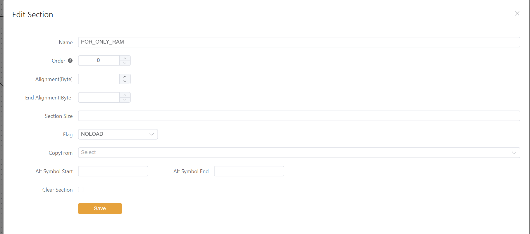

    我在YT-LINK里分配RAM的一段地址用来存希望复位保持数值不变的变量
    现在问题是,如果MCU进入powerdown,被WKU引脚唤醒后,程序在调用这个变量时,会跳入hardfault。如果MCU进入其他低功耗模式,则不会有这个问题,请问应该怎么解决?

        PowerDown 模式唤醒后,大部分 RAM 都会丢失,需要重新初始化,只有 Retention RAM 可以在 PowerDown 模式唤醒后保持原来的值

          Diga 你好,那我是不是可以把数据存到REGFILE?这样的话,我就不需要自己再分配RAM了
            可以,注意一下 REGFILE 只有 32 Bytes

              Diga 好的,已经改用REGFILE存储,现在程序运行正常了,谢谢!
