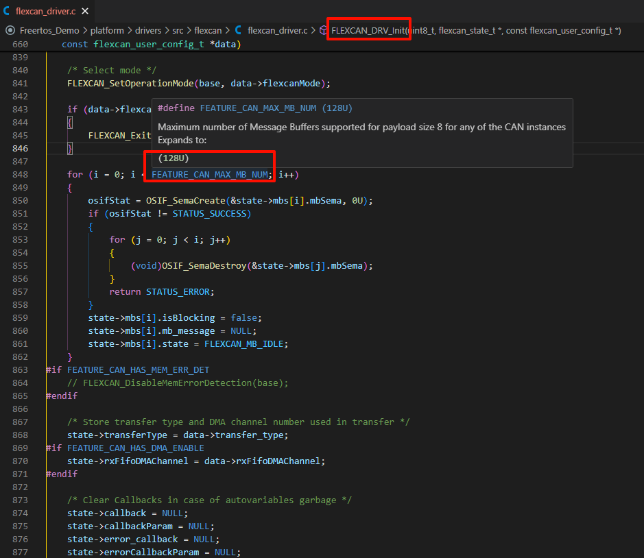

    • 在调用SDK的FLEXCAN_DRV_Init时,会为每个mailbox都进行信号量的创建。
    • YTM32B1HA0的CAN0和CAN1,mailbox都会有128个。
    • 测试每个信号量占用heap空间88Bytes(gcc -O1)
    • 初始化一个Can实例会占用掉 88*128=11264Bytes 的Heap空间。
    SDK默认的Freertos Demo中configTOTAL_HEAP_SIZE只有8KBytes,需注意要适当调大,以满足任务栈及其他的空间占用。
    测试方法:
        size_t heap_before = xPortGetFreeHeapSize();
        FLEXCAN_DRV_Init(0,&flexcanInitConfig0_State,&flexcanInitConfig0);
        size_t heap_after = xPortGetFreeHeapSize();
        size_t heap_used = heap_before - heap_after;
        PRINTF("Heap used by the function: %d bytes\n", heap_used);
