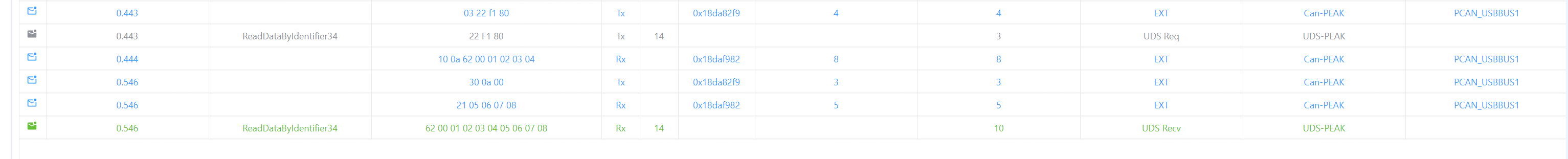

    如图22服务,如果响应数据超过8个字节就会出错
    代码中用的Uds_SendPositiveResponse这个函数进行返回数据的

                    回的数据是对的,只是少了数据

                          请问该问题目前是否已解决?若未解决,请提供UDS上位机与下位机的.yct工程配置文件。根据您已提供的代码片段和数据,我这边测试运行是正常的,如图。
