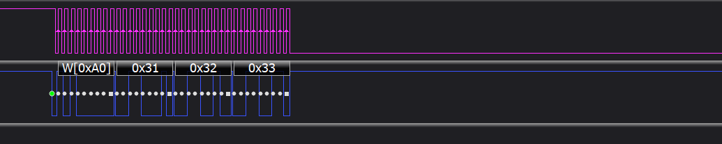

    call stack信息如下:
    抓到的波形如下:
    可能和freertos有关。
    请问是哪里的问题呢

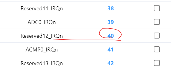

            major 我这边改了调用的位置,调用I2C blocking写函数是放在了一个任务中(vTaskStartScheduler 之后),但是会卡在如下位置
            调试看到,ulCurrentInterrupt = 40;
            ucCurrentPriority = 0;
            查了这个中断号40
            请问有啥建议吗
