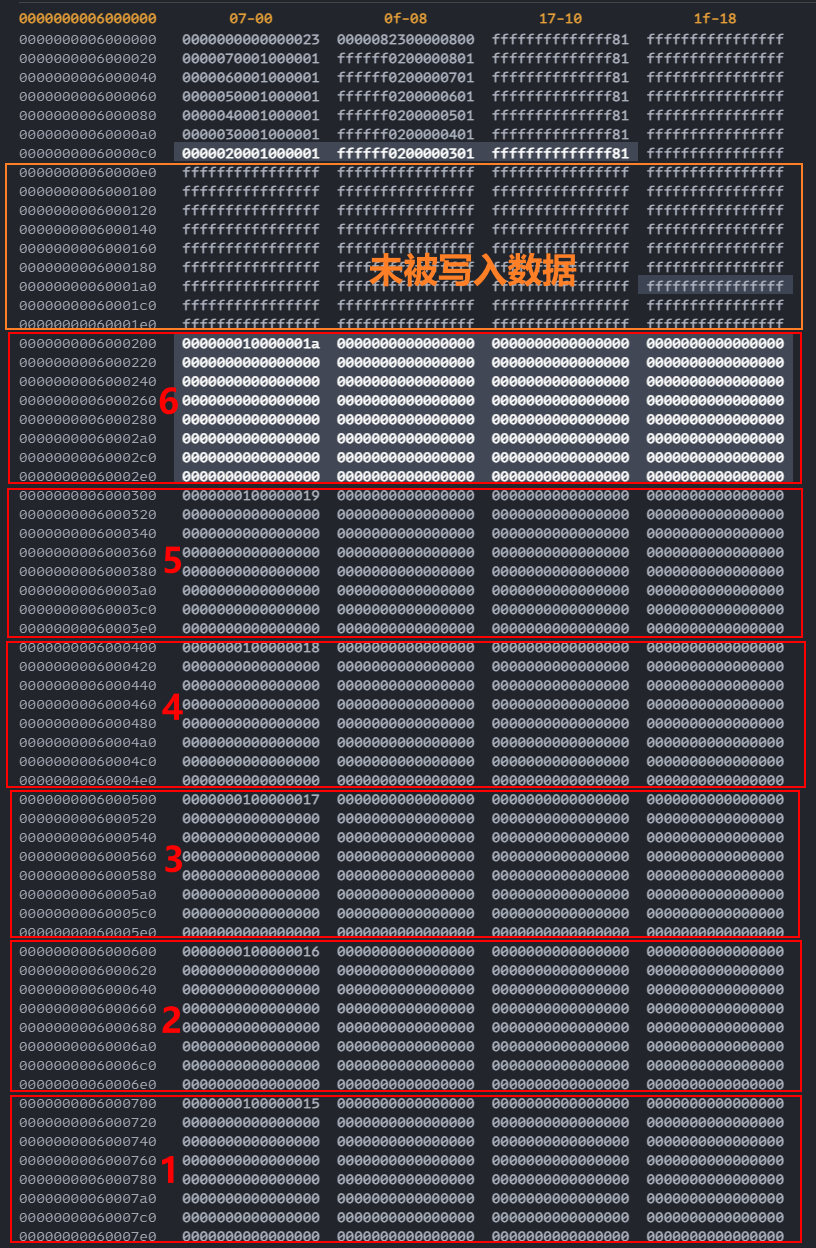

    Fee模块配置Cluster Group有2个Cluster,每个Cluster有2个Sector,写入的FeeBlockSize为256,换算下来,每个Cluster应该能写入7次Block数据,为什么只写了6次就换Cluster了?DFLASH地址0x60000e0~0x60001e0之间共288Byte地址未有写入数据.

      Fee写入数据时,有效的剩余空间长度>=(BlockSize+2x32byte), 这其中的2x32byte为两部分:
      1. 该Block的Header信息。
      2. Header与Block数据之间的Blank区域,该Blank区域用于指示Header数据结束(初始化过程会使用)。
        因此根据您描述的配置写入需要空余空间应不小于256+64=320Byte,因此剩余288byte时无法再写入新的数据,需要翻页。
        结合您的意思,那么这个图中BlockData为256Byte,Block的Header信息,即图中的BlockHdr&ValidFlag,为32Byte,还有32Byte是Header与Block数据之间的Blank区域,这32Byte在图中没展示是吗?

          在写满的cluster中,最后一个block header后面需要有至少32Byte的0xFF,用于指示Header数据结束。这个图仅指示Header与Block data的分布关系。
