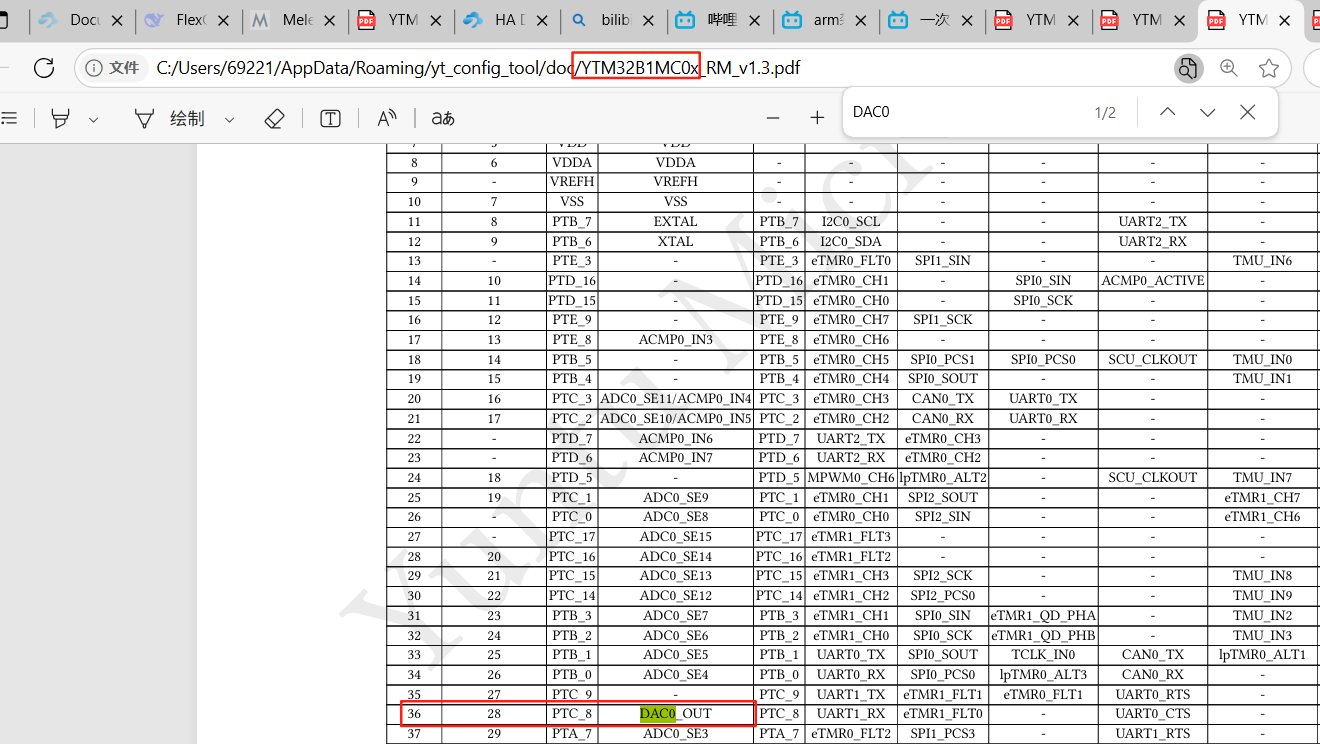

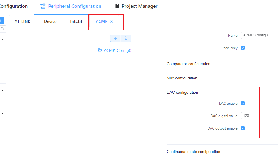

              yt0069 你好,我们注意到参考手册中有管脚定义为DAC0_OUT,请问如何解释?是否该PAD保留作为ACMP的DAC输出呢?目前有办法解锁否?

                  另,有没有参考代码?refrence manual 的说明比较少。
                    这个 DAC 主要是给 ACMP 内部比较电压用的,对外输出的能力不强,驱动能力较弱
