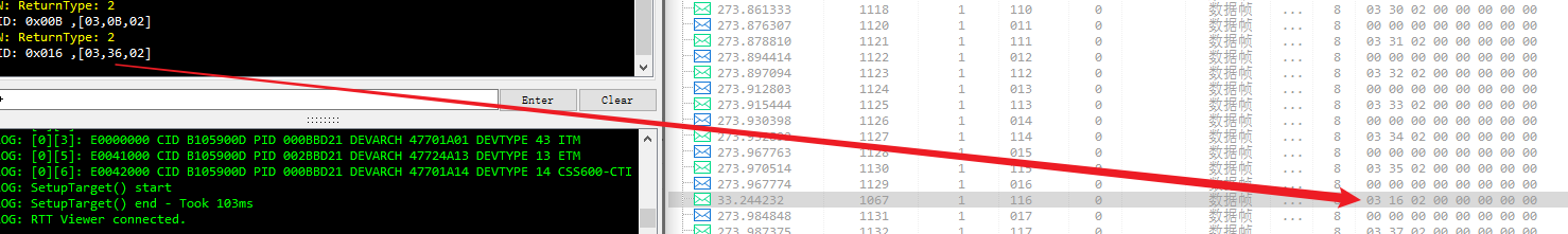

      您好,这里使用YTM32B1ME0的ecb板,使用mcal版本can0,配置两个canhardware,发送配置32个邮箱和接受32个邮箱,实验发送接收会不会丢数据,程序写接收报文数据记录接收次数,回调里canwrite发送出去。
      上位机10ms间隔发送一共32个id报文,发送报文会进入busy,数据重发会看到busy的数据会丢失最新的一帧数据
      can的计数上看到正好差了32(第0字节是canhardware通道)
      有没有什么好的方法解决,简单使用环形缓冲区之后会大量的进入busy,发送出来的报文顺序太乱不好观测,部分busy的地方确实数据对了,但还是有发送的数据不对的情况,可能是缓冲区满了,但是已经配置了128*8的大小了

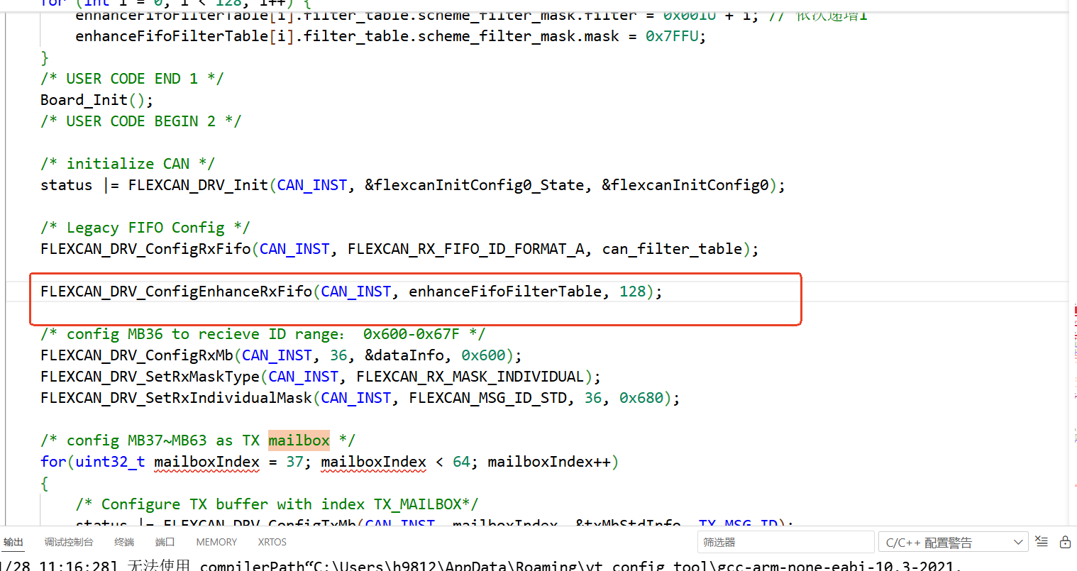

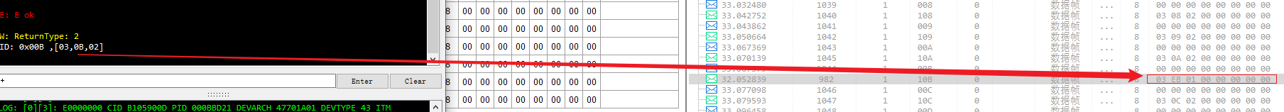

            您好,不是使用经典CAN吗,为什么会有一个增强CAN的函数,
            还有个问题,只要使用了FIFO,FIFO邮箱就一定是从01开始算是吗
            YQHY 1 条回复 最后回复
            • YQHY 离线
              YQHY 离线
              YQH YunTu
              在 回复了 ZOUYIWEN 最后由 编辑
              ZOUYIWEN 1.enhancefifo可能是不小心漏删了,忽略就行。2.是的,SDK驱动的经典fifo是从邮箱0开始占用的
