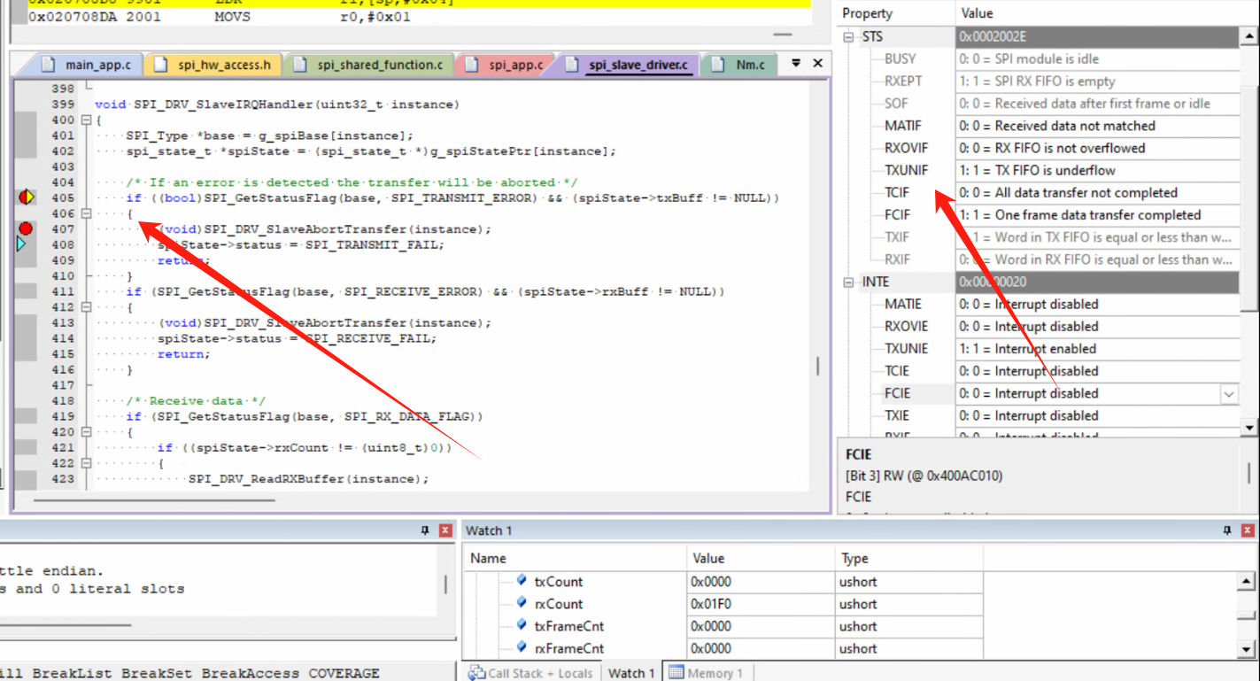

                  z1009591161
                  然后进这里,这里所有的if全部没进,直接出来的,也就是说进一次中断什么都没处理
                    看一下状态寄存器,SPI->STS

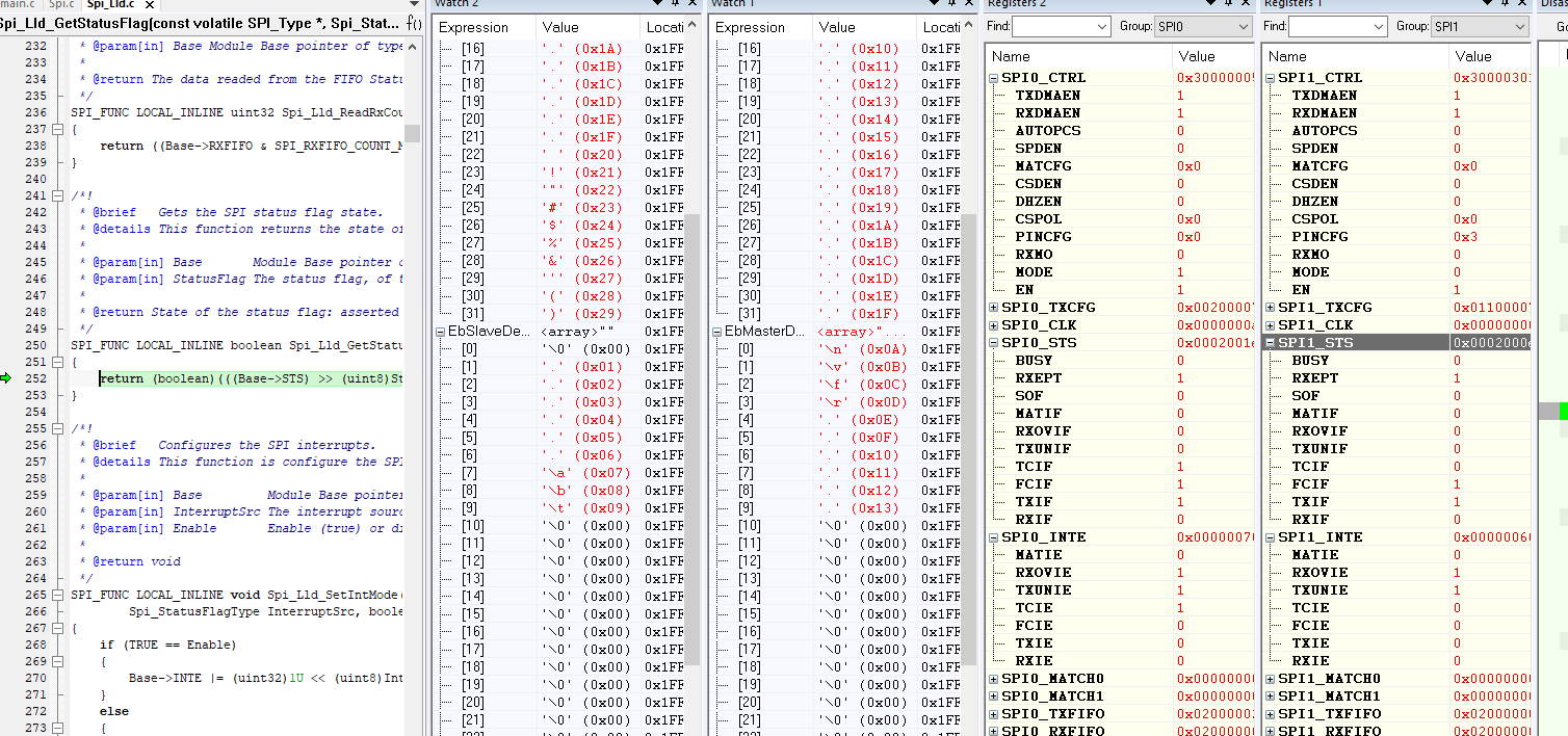

                      Diga 您好,HA系列测试SPI时偶发出现从SPI->STS寄存器来看TX FIFO下溢标志位被置,但是无法进SPI TRANSMIT ERROR的处理的 if 。spiState->txBuff == 0x00.并且会一直进中断.
                      请问有什么排查思路没
                        写于 最后由 Diga 编辑
                        把 debug 窗口关了,你的 debug 窗口也会读取 DATA 里的数据的

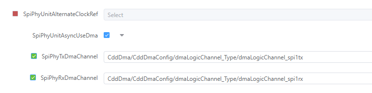

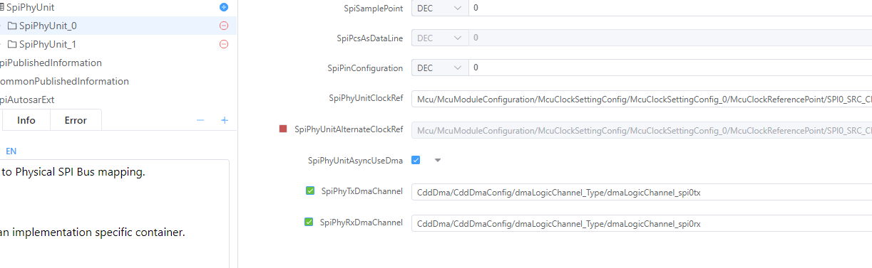

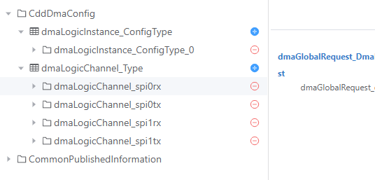

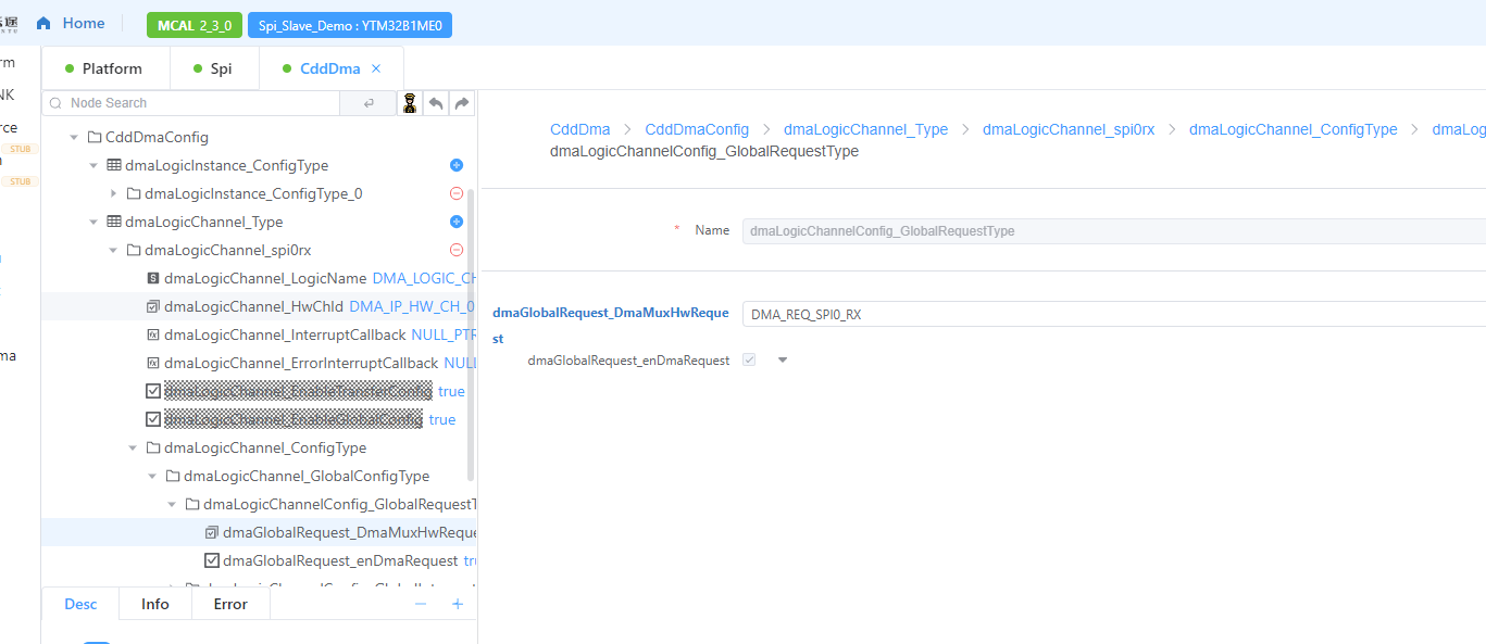

                          您好,我在使用mcal的时候配置spidma,主从机四个通道dma,程序也一直在spi中断出不来,使用demo添加dma后也是出不来,是mcal配置有什么问题吗,应该怎么解决
                          自己配置的dma有问题,在demo上配置后
                          四个通道每个通道只修改了外设指定的配置
                          然后在spi中开启了dma通道
                          demo其余的代码基本没有更改,只开启了dma初始化,在spi初始化前
                          这是程序运行后暂停,停在spi中断那一片
                          • FrankF 离线
                            FrankF 离线
                            Frank YunTu
                            1. 检查DMA的中断是否使能了,2.DMA通道的中断优先级不能比相应的SPI通道优先级低
