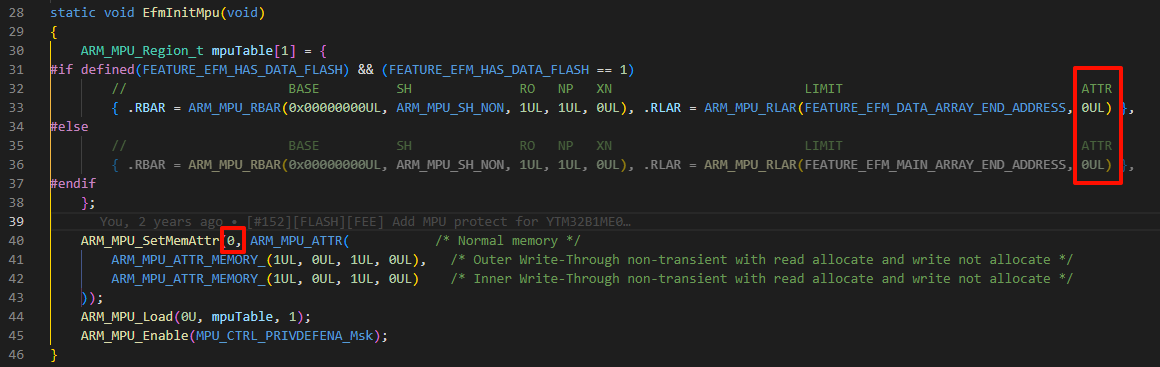

    问题描述
    YTM32B1MD1 和 YTM32B1ME0 是Cortex-M33的内核,是支持非对齐访问Flash的。
    但由于SystemInit() 中MPU配置错误的问题导致,有概率(1/16)在某次上电后出现:非对齐访问Flash地址时发生UNALIGNED UsageFault,被force为HardFault。
    存在问题的SDK版本
    • 1_2_0
    • 1_2_1
    • 1_3_0
    • 1_3_1
      PS:YTM32B1MD1 和 YTM32B1ME0 1_3_1 版本可以安装HOTFIX001 进行该问题修复
    问题分析
    在47行,ARM_MPU_SetMemAttr初始化的Attr index是“0”,而在40(或 43行)其配置的Flash地址范围的MPU的Attr引用的index是 “7”。
    index 7的Attr其实是没有被进行初始化过的,ARM内核中MPU的寄存器在上电后的值都是随机的,因此Flash地址范围的MPU指定的attr其实是随机值。
    当某次上电,其值刚好被随机为:MAIR_ATTR[7:4] == 0时,属性就是device memory。
    这样就不支持该MPU保护的地址非对齐访问了。因此也可以计算出其上电后出现的概率为1/16。
    https://developer.arm.com/documentation/100235/0100/The-Cortex-M33-Peripherals/Security-Attribution-and--Memory-Protection/MPU-Memory-Attribute-Indirection-Registers-0-and-1
    https://developer.arm.com/documentation/100230/0004/appendices/unpredictable-behaviors/memory-access-and-address-space?lang=en
    问题确认
    由于该问题是上电概率性(1/16)发生。
    因此如果要确定代码中是否存在非对齐访问Flash的情况,需要固定发生条件使其百分百必现:
    • 可以在main函数中配置“MPU->MAIR1 = 0;” 再进行测试,看能否产生 UNALIGNED UsageFault。
    • 或者ozone attach后直接修改MPU_MAIR1寄存器为0后,进行测试。
    解决方法
    • 将33行和36行的“7UL” 改为 “0UL”,正确初始化即可。确保红框中数值都要一致。
    测试例程
    YTM32B1MD1_Unaligned_Access_Demo.zip
