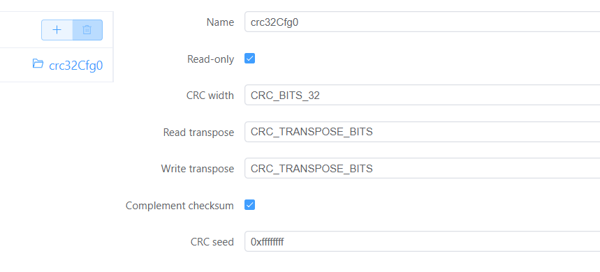

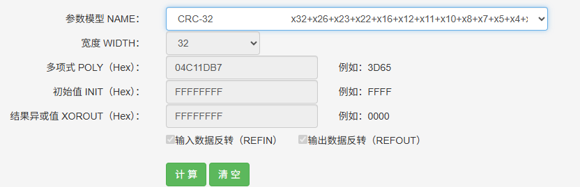

    ip33.com在线CRC32计算默认配置如下:
    要和ip33.com在线CRC32计算配置一样需要如下配置:
    2

      做个记录,使用 srec_cat.exe 软件对bin固件加crc32校验时,Write transpose,需要更改一下配置

        您好,上面的初始值,多项式,输入输出翻转是怎么对印的
          上面是 HA0 的 PCRC,支持自定义多项式的。
          你这个 CRC 多项式是固定的

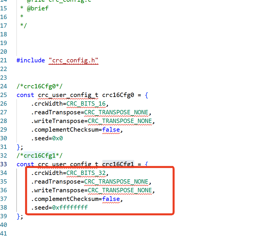

            Diga 我不知道多项式是多少,我和软件计算后的结果对比不一样,我改了readTranspose writeTranspose,结果不不同,我用的是查表法,我不知道怎么对应起来

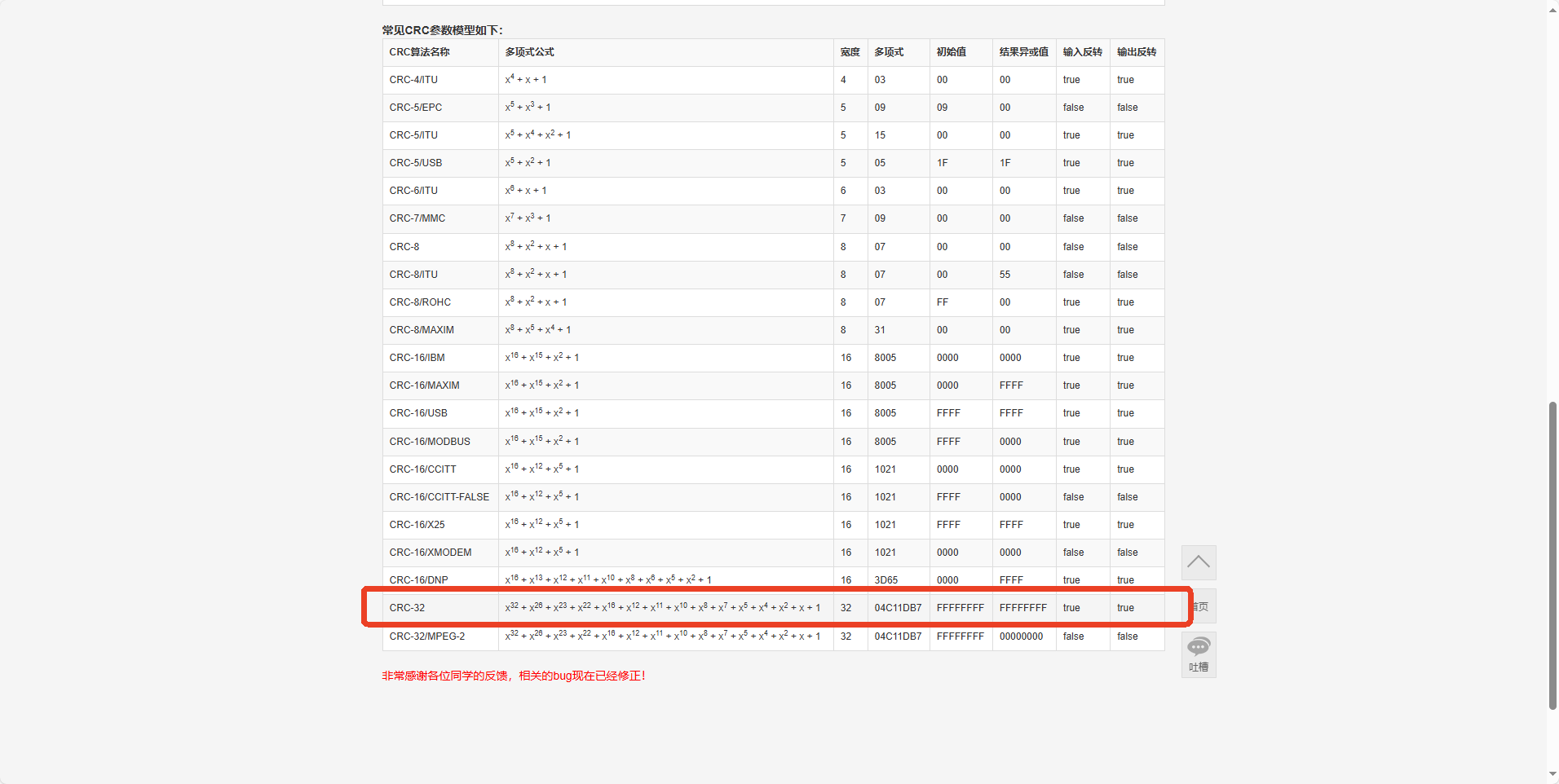

              Diga 24627de2-aece-4e6e-a80a-558bef0fa2c2-1755078431361_806220EA-3194-48cd-BF5F-41E70186B80D.png
              您好,固定的多项式是这个吗

                您好,请教一下,我这个固定的多项式是多少,有翻转吗,初始值是多少,crc_user_config_t crc16Cfg1 的配置参数都是什么意思
                  这俩是一致的
