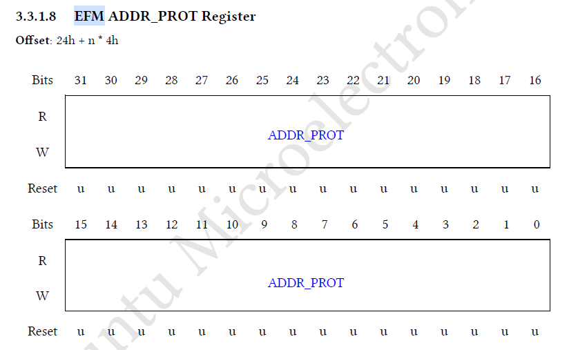

    在YTM32Bx系列MCU中,可通过EFM模块ADDR_PROT寄存器对内部Flash进行写保护,ADDR_PROT寄存器中的每个bit被设置为0时,其对应的Flash区域即被写保护。MCU上电后ADDR_PROT寄存器值仅允许从1变为0,而不允许从0变为1,即MCU允许过程中Flash一旦被写保护,则本次运行期间不能被取消写保护。
    EFM模块中ADDR_PROT寄存器的初始值来自于MCU内部CUS_NVR Flash中指定位置(详见MCU参考手册),用户可根据自身需求通过写CUS_NVR Flash设置该寄存器的默认值,需注意,若该寄存器默认值被设置为0,则MCU上电后对齐的Flash即被写保护,后续将无法通过JTAG或软件内部的Flash driver对被写保护的Flash进行擦除或编程操作。
    此时如果需要解锁被写保护的Flash,则只能通过重置ADDR_PROT寄存器初始值,即擦除重写CUS_NVR Flash中对应位置的值。若MCU内部所有Flash均被写保护,则该MCU无法在向Flash中下载任何程序,此时若需修改ADDR_PROT寄存器初始值,则需新建一个工程用于擦除CUS_NVR Flash,并将该工程所有代码放在RAM中运行.

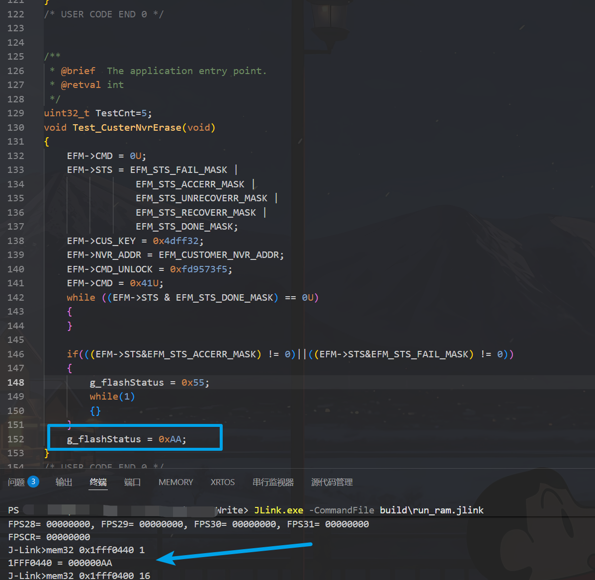

    1.在YCT工具中新建工程,并配置YT-LINK模块,删除该模块中Flash中配置的所有sector信息,并在RAM中创建.text段以及.rodata段,用于存储代码及const类型数据。
    2.在main.c中通过如下代码实现CUS_NVR擦除。
    uint32_t TestCnt=5;
    void Test_CusterNvrErase(void)
        EFM->CUS_KEY = 0x4dff32;
        EFM->CMD = 0U;
        EFM->STS = EFM_STS_FAIL_MASK |
                    EFM_STS_ACCERR_MASK |
                    EFM_STS_UNRECOVERR_MASK |
                    EFM_STS_RECOVERR_MASK |
                    EFM_STS_DONE_MASK;
        EFM->NVR_ADDR = 0x10000400U;
        EFM->CMD_UNLOCK = 0xfd9573f5;
        EFM->CMD = 0x41U;
        while ((EFM->STS & EFM_STS_DONE_MASK) == 0U)
        if(((EFM->STS&EFM_STS_ACCERR_MASK) != 0)||((EFM->STS&EFM_STS_FAIL_MASK) != 0))
            while(1)
    /* USER CODE END 0 */
     * @brief  The application entry point.
     * @retval int
    int main(void)
        /* USER CODE BEGIN 1 */
        /* USER CODE END 1 */
        Board_Init();
        /* USER CODE BEGIN 2 */
        Test_CusterNvrErase();
        /* USER CODE END 2 */
        /* Infinite loop */
        /* USER CODE BEGIN WHILE */
        while (1)
            TestCnt++;
            if(TestCnt>1000)
                TestCnt = 0;
            /* USER CODE END WHILE */
            /* USER CODE BEGIN 3 */
        /* USER CODE END 3 */
    static void Board_Init(void)
    1. 通过调试工具将代码下载至MCU运行,然后reset MCU即可完成Flash写保护解锁。
    4.注意示例代码中写入的CUS_KEY为MCU默认值,若MCU CUS_KEY被修改,则需根据实际情况写入KEY值。

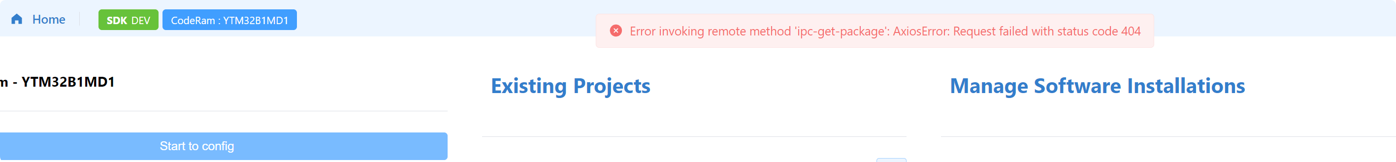

          在 回复了 houjun_xiao 最后由 编辑
          houjun_xiao 请问,打开这个工程报如下错误怎么解决
          • houjun_xiaoH 离线
            houjun_xiaoH 离线
            houjun_xiao YunTu
            Erase_CUSNVR.zip你试一试,这个是基于SDK 1.4.0的

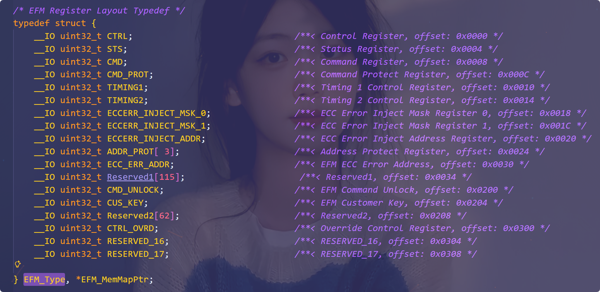

              houjun_xiao 好的,可以打开了,但HA01的 EFM_Type 没有 NVR_ADDR ,
              代码里的 EFM->NVR_ADDR = 0x10000400U; 要怎么替换
              • houjun_xiaoH 离线
                houjun_xiaoH 离线
                houjun_xiao YunTu

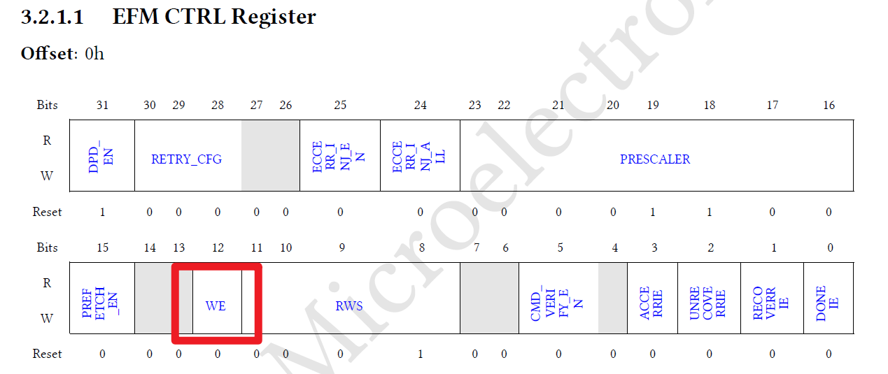

                直接对目的地址赋值即可,例如*((uint32_t *))0x10000400)=0;
                需要注意HA0的FLASH存在WE控制位,在赋值前先将CTRL寄存器中的WE位置1

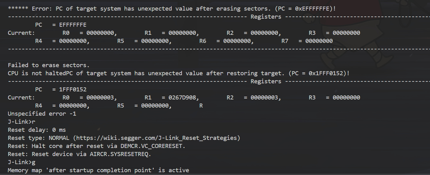

                  按照示例在RAM中调用接口对CUS_NVR擦除成功后,还是没办法对芯片擦写,JLink提示擦除失败。
                  有什么其他需要注意的地方吗?
                  • houjun_xiaoH 离线
                    houjun_xiaoH 离线
                    houjun_xiao YunTu
                    擦除NVR中的protect配置数据后,需要Reset MCU才能生效。

                            EFM写保护功能可以通过两种方式配置:1.通过CUS_NVR中合法的值在MCU初始化阶段即完成写保护写保护寄存器设置,2.若CUS_NVR中无合法的值,则可通过代码设置EFM写保护寄存器,从而配置写保护功能。需要注意,这个寄存器在代码中只能由1改写为0,不能由0改写为1, 该寄存器中某位的值为0时,该为位对应的区域被写保护。
