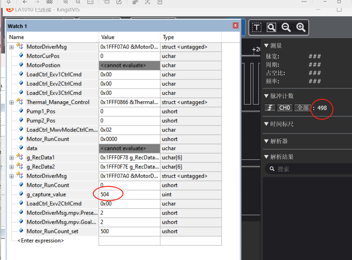

        请问一下目前这个方案的捕获精度范围是多少,客户设置霍尔运行500步,理论输出500正向脉冲,实际捕获504脉冲数

            kassel 输出的霍尔频率是多少
            kasselK 1 条回复 最后回复
            • kasselK 离线
              kasselK 离线
              kassel
              在 回复了 Derrick 最后由 编辑
              @DZH 在 eTMR,Incapture Mode,既要测量周期,又要计算脉冲个数 中说:
              kassel 输出的霍尔频率是多少
              0-500Hz
              D kasselK 2 条回复 最后回复
              • D 离线
                D 离线
                在 回复了 kassel 最后由 编辑
                kassel 可不可以确定输出了500个脉冲,可以用一个0-500Hz的PWM波试一下
                kasselK 1 条回复 最后回复

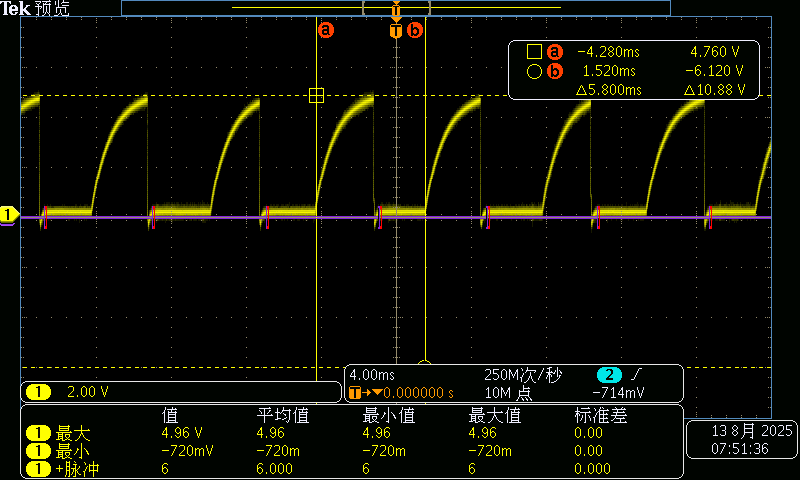

                      客户霍尔输出的实际波形 2f0106e1-7fd6-47fa-9b85-96864eac81bf-e2b76d0c6e3bda38e8ded5314658ce7b.png
                      D 1 条回复 最后回复
                      • D 离线
                        D 离线
                        在 回复了 kassel 最后由 编辑
                        kassel 可以把分频调小一点试一下
                        kasselK 1 条回复 最后回复
