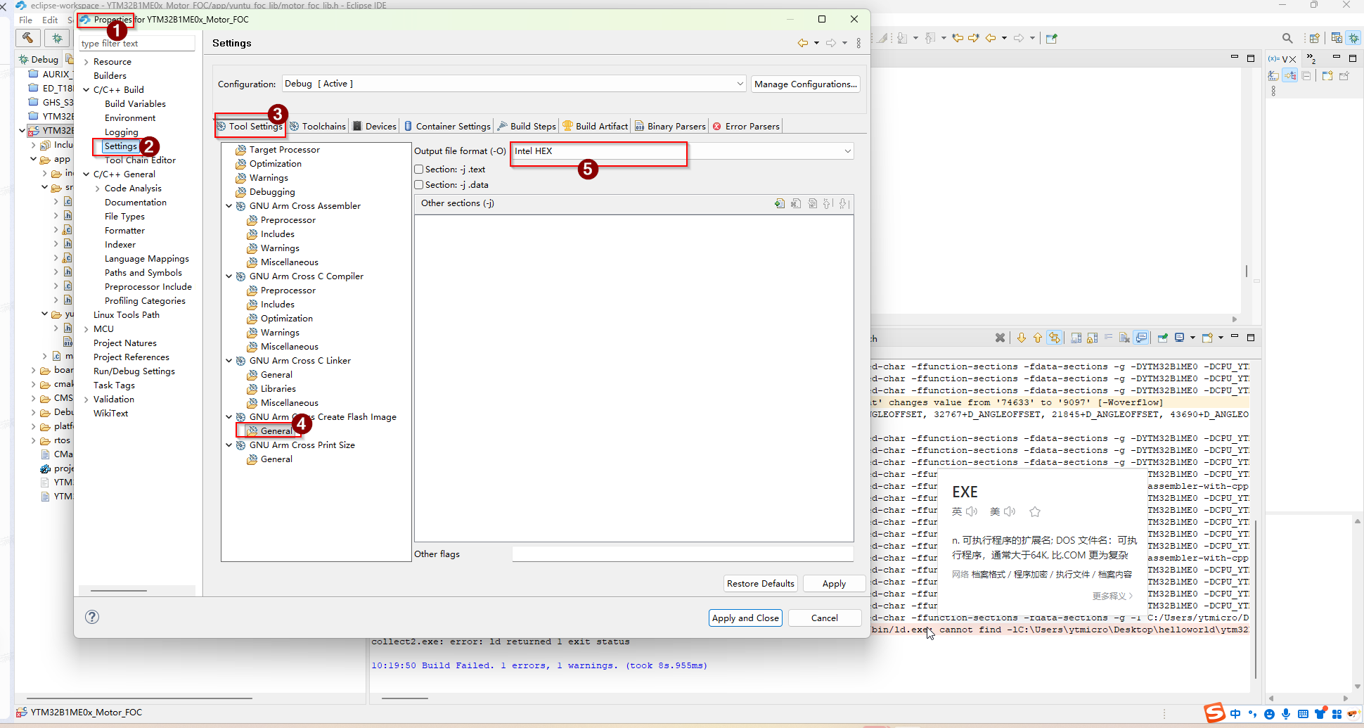

                #63
                您好,请问YunTu IDE如何设置使编译生成Hex文件呢?
                limanjiangL 1 条回复 最后回复

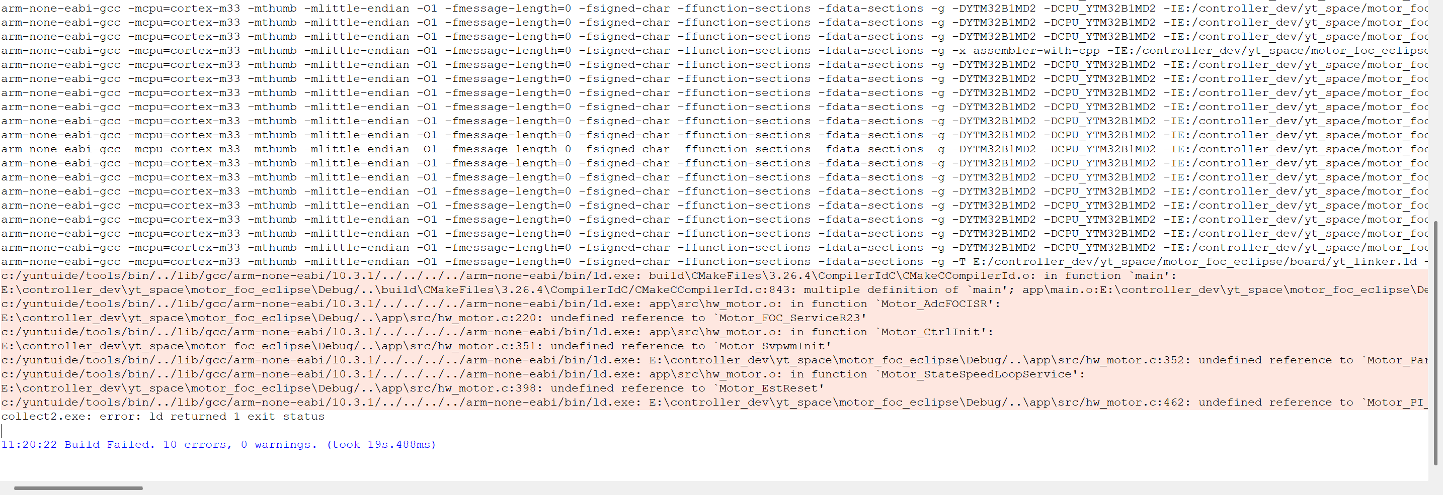

                  #64
                  您好,使用YunTu IDE编译电机DEMO出错,无法调用FOC库中的函数。该如何处理?

                    在 回复了 fudl 最后由 编辑
                    #65

                      在 回复了 字节虫 最后由 编辑
                      #66
                      字节虫
                      DEMO 中对FOC 封.a库了,不同编译器有所差别,应该不能跨编译器操作,可以使用原来demo 中的编译器进行操作。
