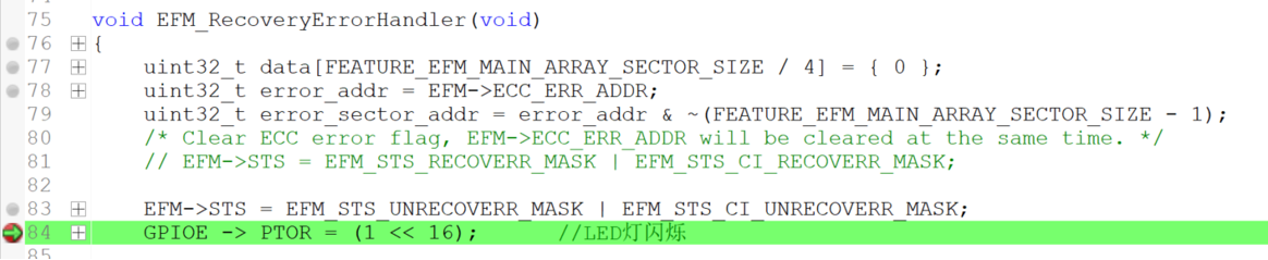

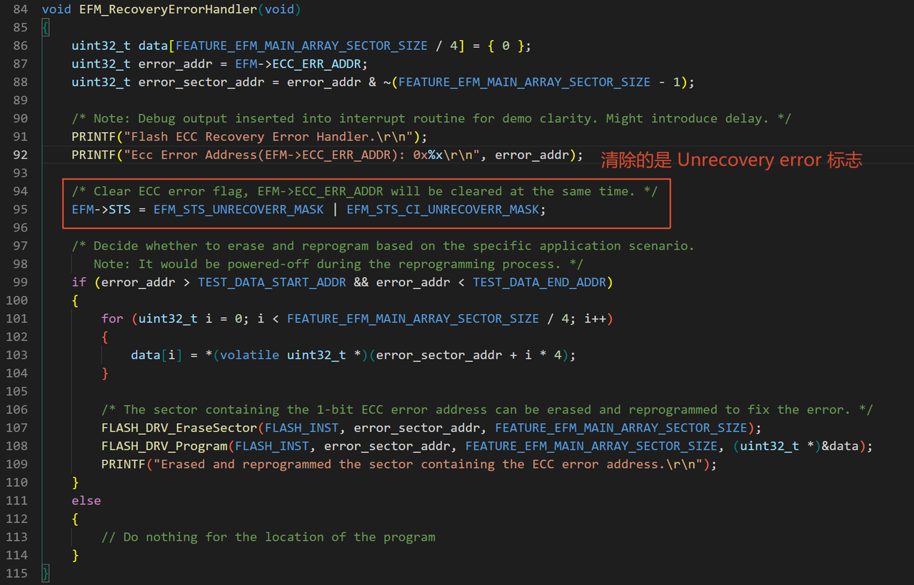

    • HA01的1_3_1的ECC Demo笔误,在 EFM_RecoveryErrorHandler 清除的是 UNRECOVERR 标志。
    • 导致 RECOVERR 的中断标志位一直没有被清除,无限进入 EFM_RecoveryErrorHandler ,造成程序卡住。

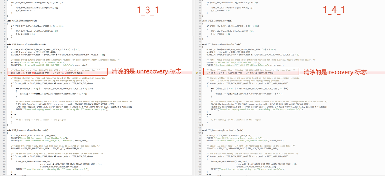

    • SDK对比:

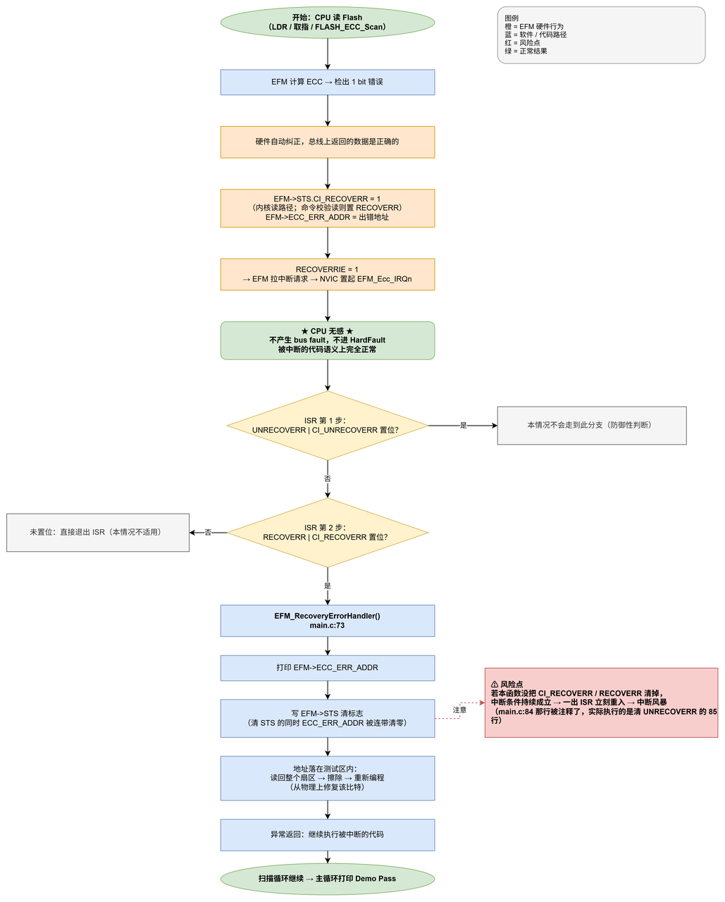

    • 1_3_1流程解析:

    • 参考SDK 1_4_1 在EFM_RecoveryErrorHandler 里正确清除RecoveryError标志位;

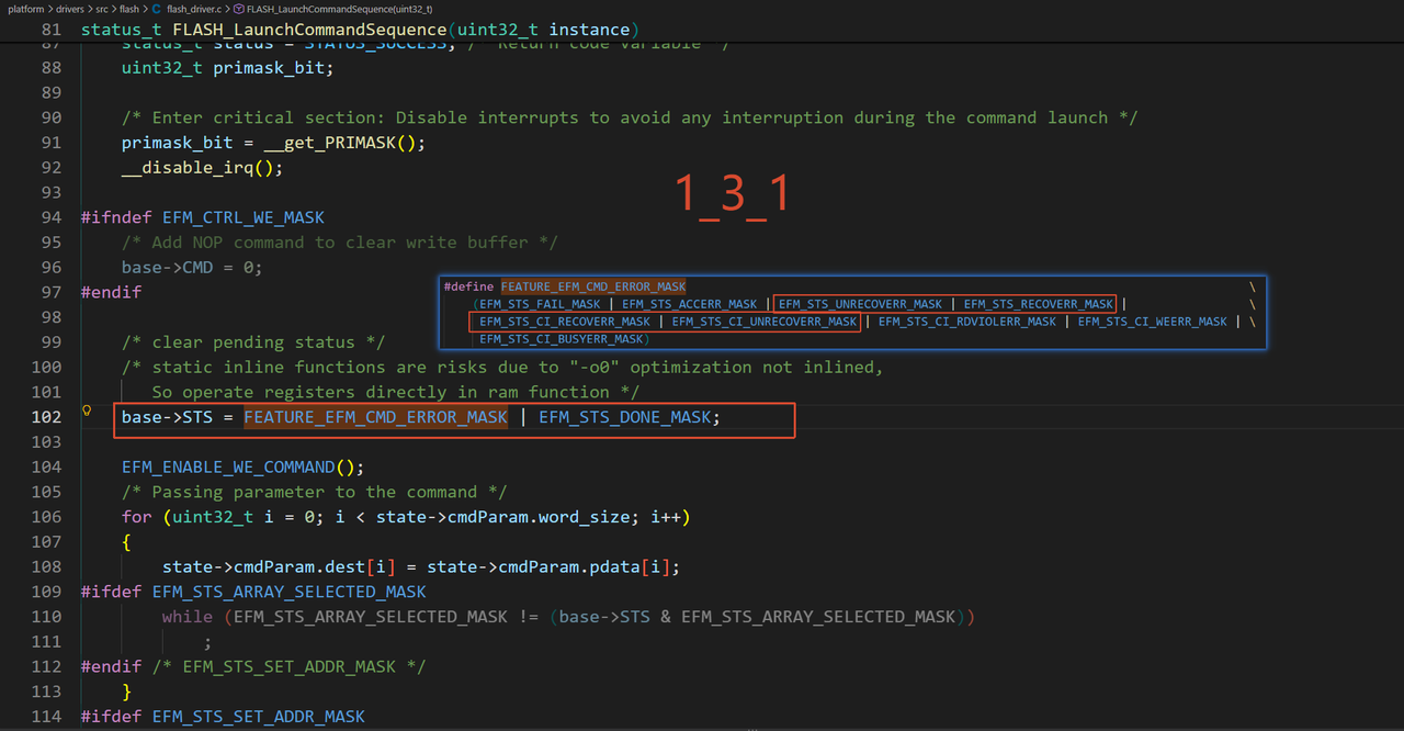

    • 原因是1_3_1版本的falsh驱动在 FLASH_LaunchCommandSequence 操作时都会清除所有错误标志
    • 而且ECC例程的处理机制就是不管是单还是双bit ECC错误都会擦除对应的sector
    • 所以一旦调用 FLASH_DRV_EraseSector 就会将 RecoveryError 标志清除,也就不会重复进入中断。

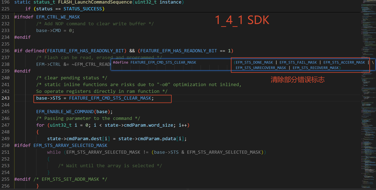

    • 1_4_1 的例程RecoveryError 中断里会及时清除标志位,但是 FLASH_LaunchCommandSequence 就不会清除全部的错误标志:

    • HA01 1_3_1 SDK 的 ECC Demo笔误:EFM_RecoveryErrorHandler 清错标志(清了 UNRECOVERR 而非 RECOVERR),导致中断反复触发、程序卡死;
    • 解决方案是参照 1_4_1 SDK 在 EFM_RecoveryErrorHandler 中正确清除 RecoveryError 标志,或不处理 RecoveryError、直接关闭该中断。
