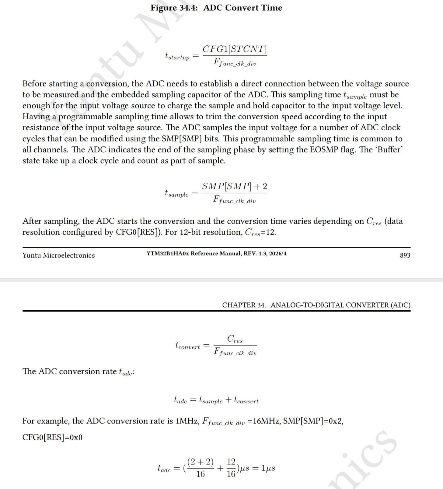

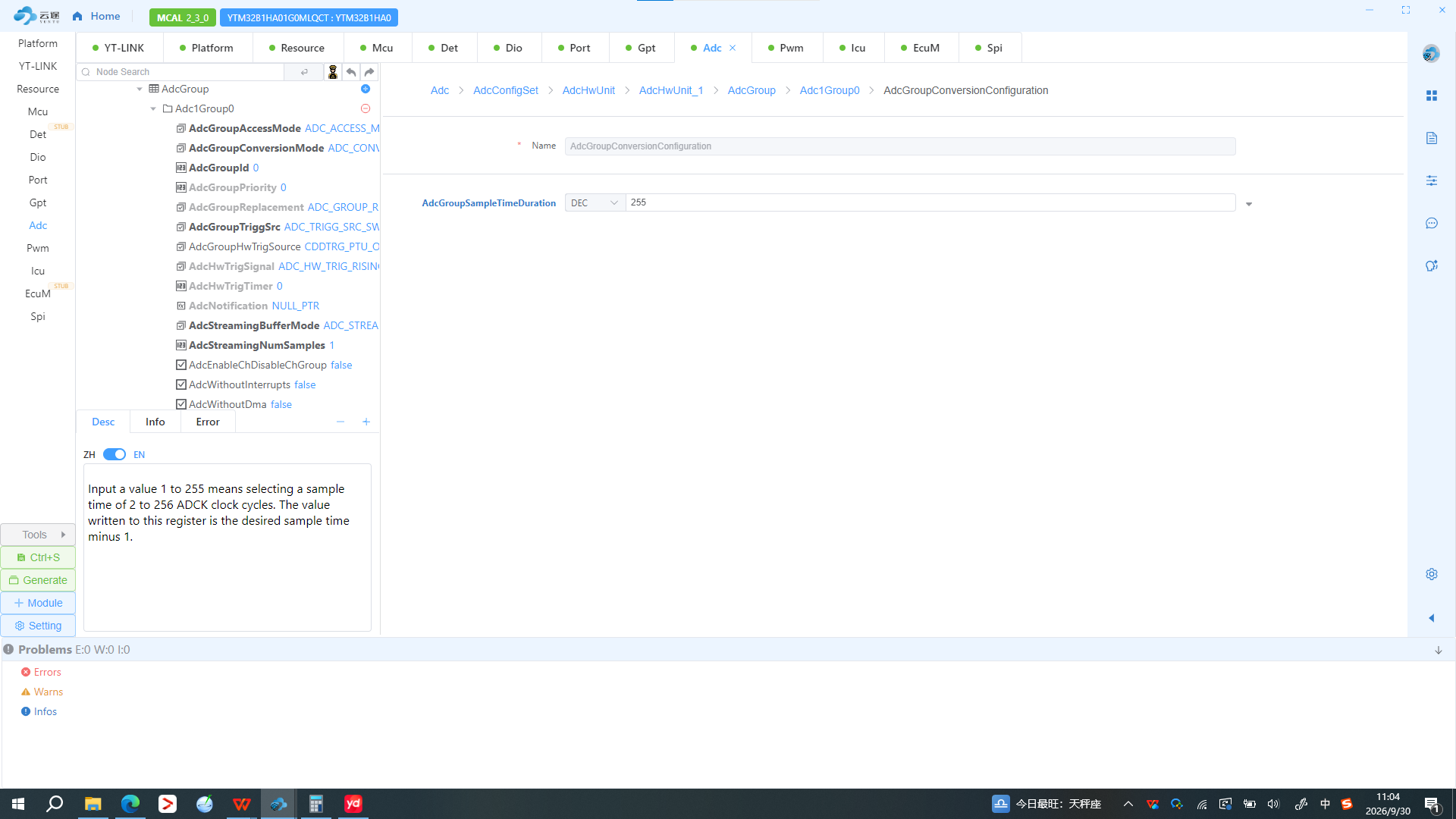

    想问一下这里的AdcGroupSampleTimeDuration参数是指这个ADC组的总的采样时间,还是这个ADC组里的每一个通道的采样时间

      这个采样时间配置是指Group中每个通道的采样时间

        houjun_xiao 在 关于AdcGroupSampleTimeDuration问题 中说:
        计算方式是(sample+2)/Adc_Clk吗

          你好,具体公式可以查看 RM 手册 34.4.2 Timings 章节
