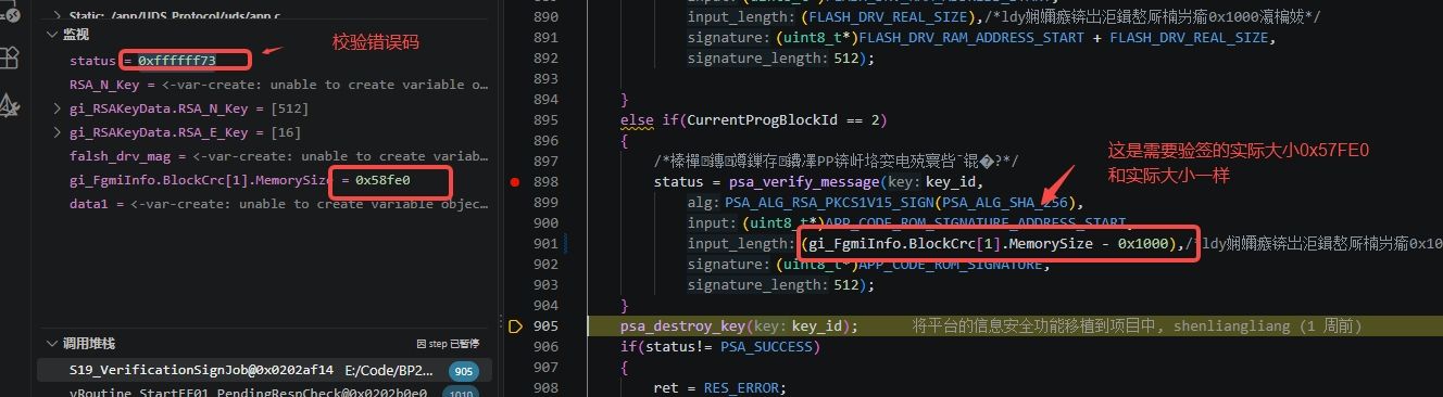

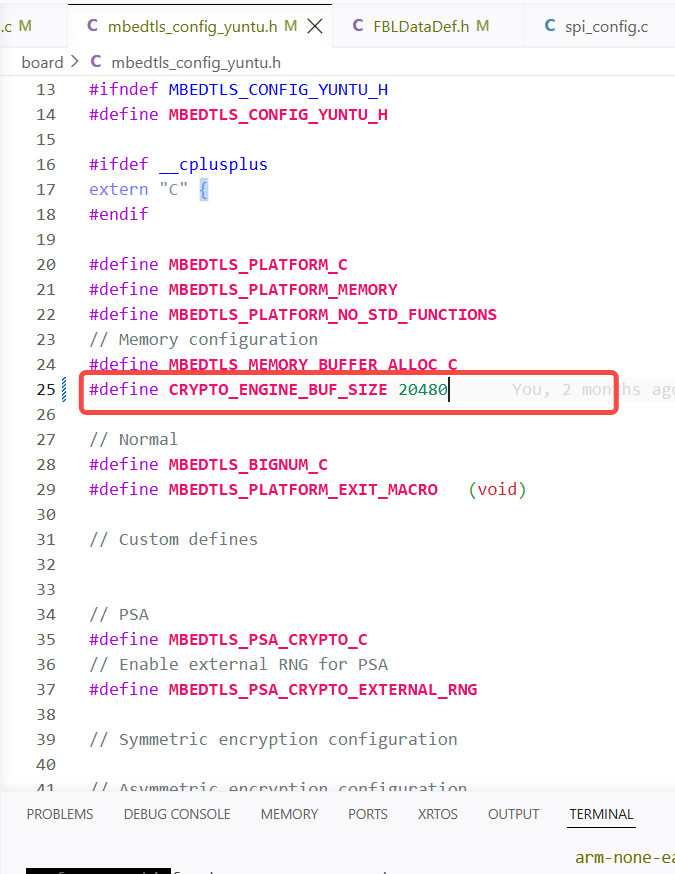

    使用YTM32B1HA01的SDK包中的MBEDTLS进行RSA4096+SHA256签名验签,已经验证了0x1000字节的数据可以正常验签通过,CRYPTO_ENGINE_BUF_SIZE配置为20480;
    验证正式APP程序时,验签失败,返回值是-141,PSA_ERROR_INSUFFICIENT_MEMORY(运行时内存不足)
    2acccdc3-cb0b-4234-a706-8045f999bf85-img_v3_0215r_7fe2c7ec-9d9f-4de6-939b-6b958a05e45g.jpg
    因为数据长度较大,将近400K的数据,如果增大宏CRYPTO_ENGINE_BUF_SIZE来匹配数据量,会编译错误,没有这么多flash空间可用。有什么办法可以支持400K数据签名验签吗?感谢

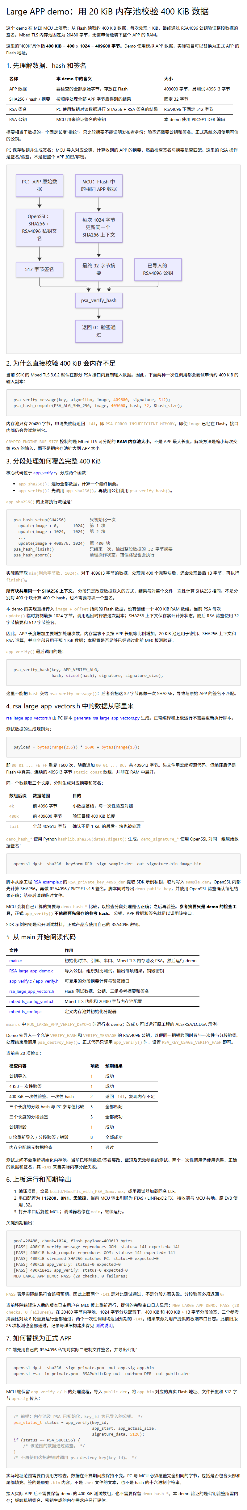

      README.pngMbedTls_with_PSA_Demo.zip 参考这个demo。
