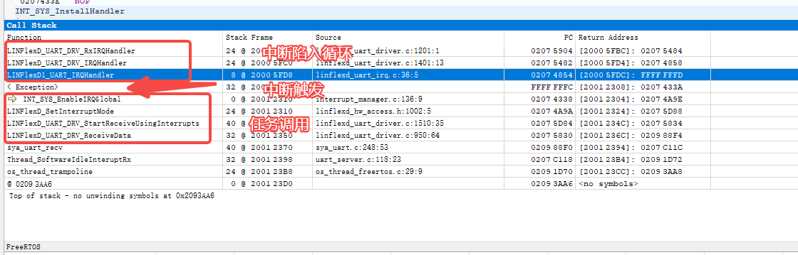

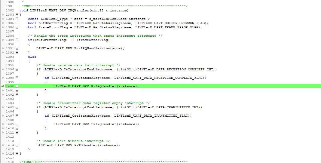

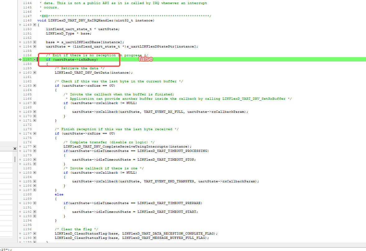

    测试现象:MCU没有任何日志输出,外设供电正常,看门狗正常喂狗(硬件定时器中断回调函数中喂狗),Ozone调试器连进去后显示 LINFlexD_UART_DRV_RxIRQHandler 中断回调函数一直在触发,但是isRxBusy 状态位处于false,导致中断flag没有清除,中断一直在触发。(已知MCU UART0 对端连接PC端,但是测试过程中 PC端没有向串口发送数据)。帮忙看下该问题应该如何修复。

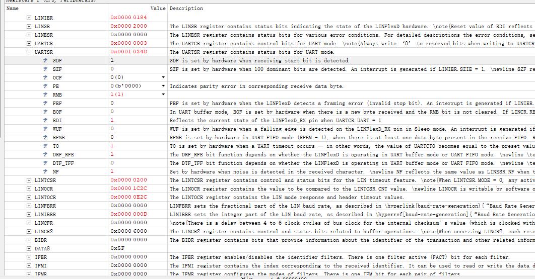

    串口中断状态寄存器如下:
      有可能是你配置接收 8 个字节,实际收到超过 8 个字节

          1. 看状态应该是有噪声,noise flag 有置起,建议用示波器看一下总线

              噪声会导致 DRF_RFE 接收中断标志置位吗?现场问题是 DRF_RFE 置位,但是 uartState->isRxBusy 没有置位,这个中断清不掉
                我猜测:在你的代码里,应该是 LINFlexD_UART_DRV_CompleteReceiveUsingInterrupts 这个函数去把 isRxBusy 设置成 false,但是在这之前,接收中断就已经关了。但现在你的状态是 isRxBusy 是 false,但中断仍使能,就会导致一直进接收中断,却没法接收数据。还是建议自查一下代码

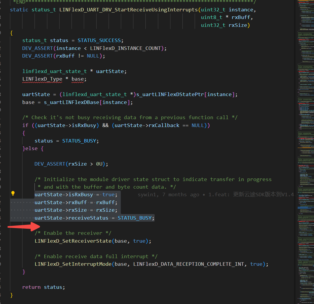

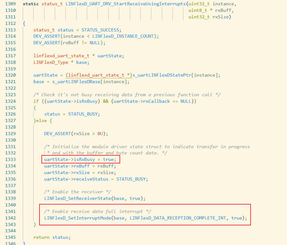

                  如果此处触发串口异常中断调用 LINFlexD_UART_DRV_ErrIRQHandler -> LINFlexD_UART_DRV_CompleteReceiveUsingInterrupts 清除 isRxBusy 后,LINFlexD_UART_DRV_StartReceiveUsingInterrupts 继续运行,执行 /* Enable the receiver */
                  LINFlexD_SetReceiverState(base, true);
                      /* Enable receive data full interrupt */
                      LINFlexD_SetInterruptMode(base, LINFlexD_DATA_RECEPTION_COMPLETE_INT, true); 是否会导致这个问题

                        把你流程讲一下,正常流程是不可能出现 isRxBusy = false,中断仍使能的情况。你有异步调用开启接收,或者 abort 接收?

                          我们当前的流程是任务A负责调用 LINFlexD_UART_DRV_ReceiveData 开启接收,之后等待接收回调函数触发。另有一个软件定时器监控接收超时,超时后会调用 LINFlexD_UART_DRV_AbortReceivingData 将接收abort。(已知软件定时器不会抢占 任务A 的时间片,因此不会出现任务A执行 LINFlexD_UART_DRV_ReceiveData 接口的同时被软件定时器回调函数打断)。
                          我刚刚的意思是任务A执行LINFlexD_UART_DRV_ReceiveData 的过程被LINFlexD_UART_DRV_ErrIRQHandler 打断进而有概率出现“状态是 isRxBusy 是 false,但中断仍使能”的情况
