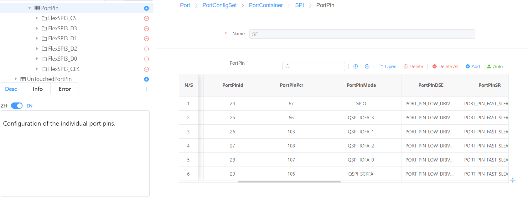

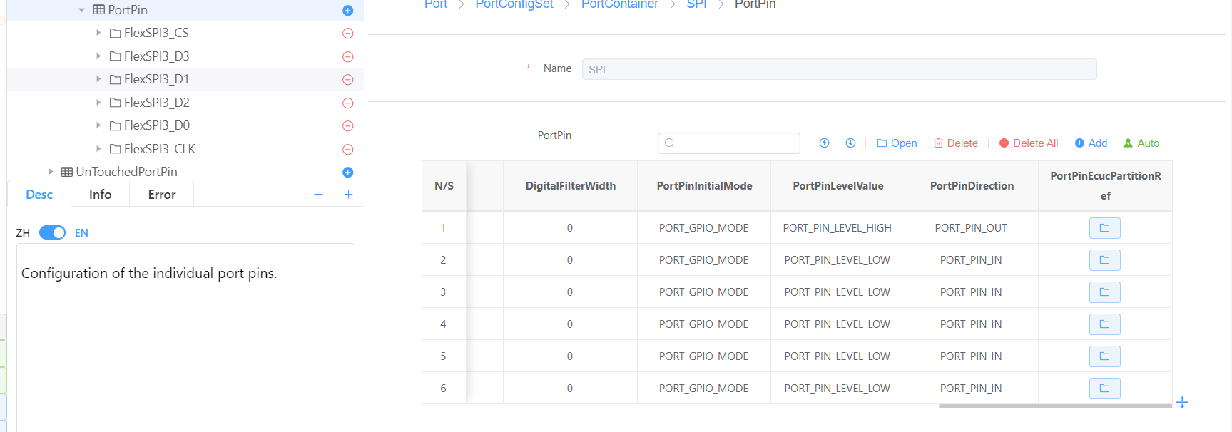

  4. QSPI的MCAL配置相关。PinMode配置后,后面的引脚参数PinLevelValue,Direction,PinPS是否需要关心

    61bab788-8cff-4074-8124-b76675fae093-image.png dbbe626f-14c0-4667-b403-d9058abd59b7-image.png 8408f6e1-892c-4f72-bc09-8453d3350d67-image.png

      shijij 引脚配置为GPIO时根据使用需求配置PinLevelValue,Direction,PinPS。复用为其它功能时通常保持默认即可,无需专门配置
