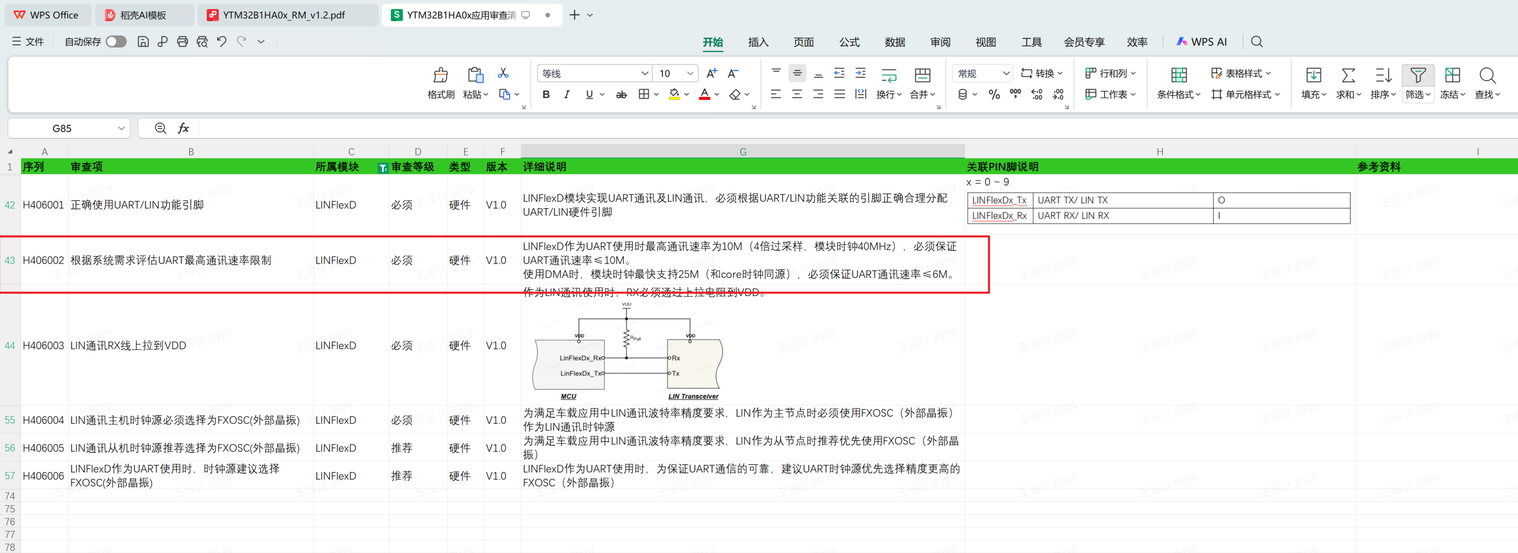

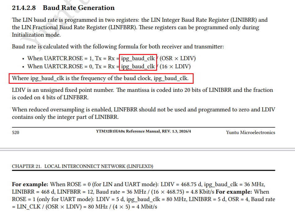

  4. ipg_baud_clk是什么,是总线时钟吗,如果是总线时钟,下面的example中的 ipg_baud_clk可以达到80MHZ,我使用yt config tool只能配置到50mhz

      您好,ipg_baud_clk 是指 LINFlexD 的 APB 功能时钟,参考 IPC 章节,LINFlexD 功能时钟最大值为 50M,For example 部分 80M 的描述我确认一下
      另外可以关注一下 Checklist 里 UART 最高速率的说明
