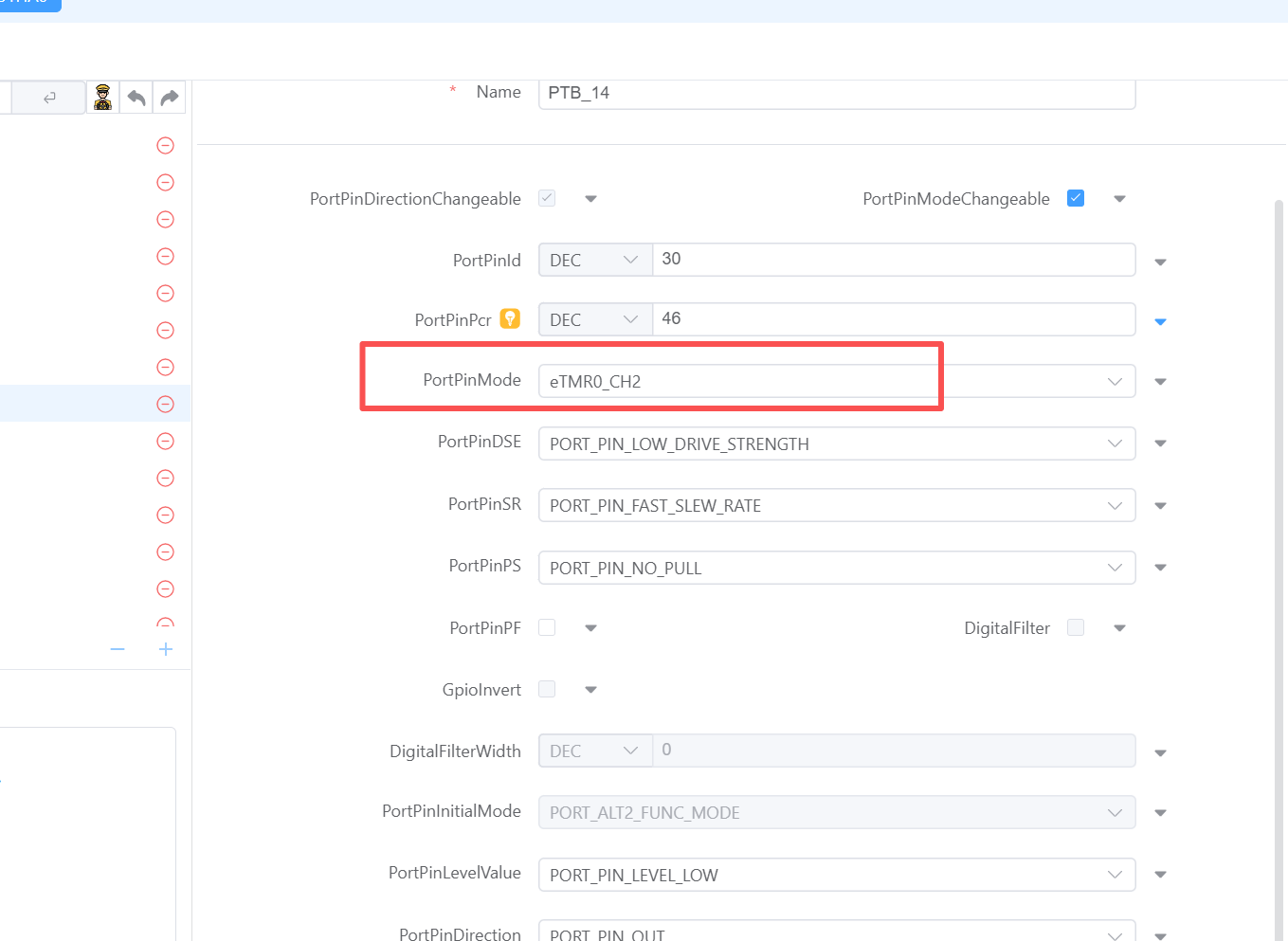

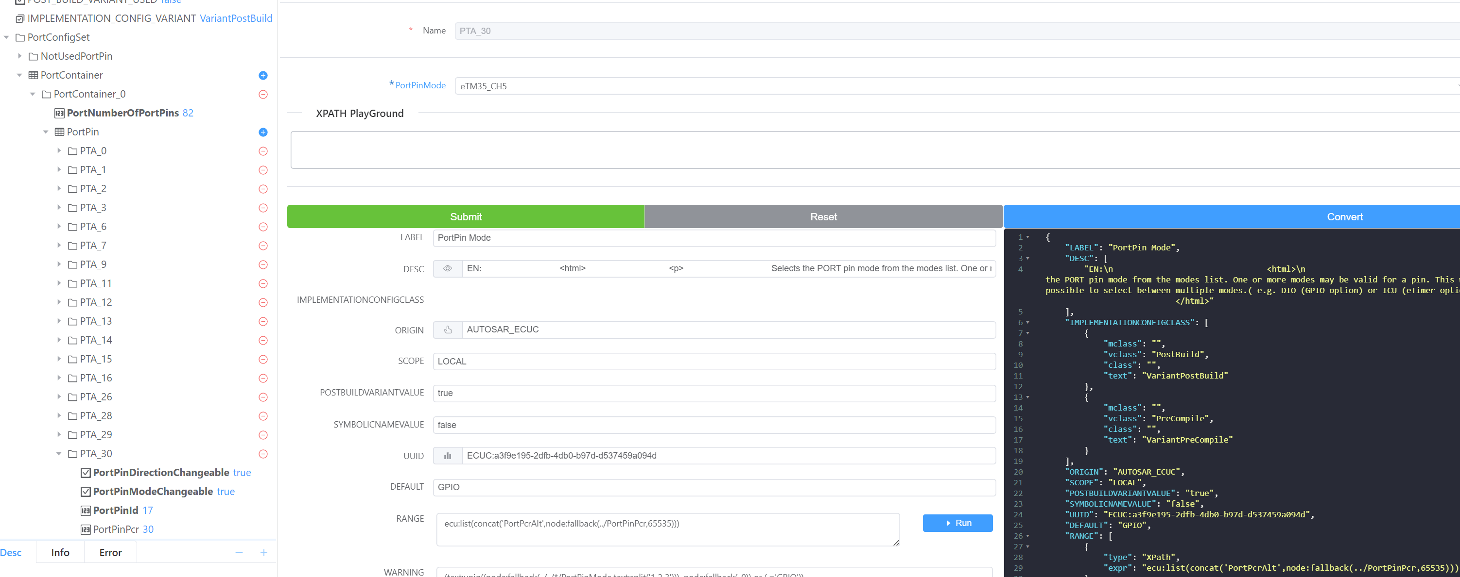

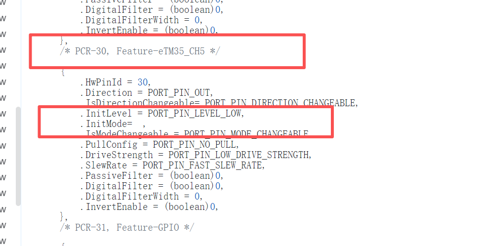

  4. YTM32B1HA0 Mcal生成代码初始化不完整
6 帖子 3 发布者 962 浏览
  • yishuiziY 离线
    yishuiziY 离线
    yishuizi
    Port引脚已经配了
    Mcal配置工具及Mcal包为当前最新版本。

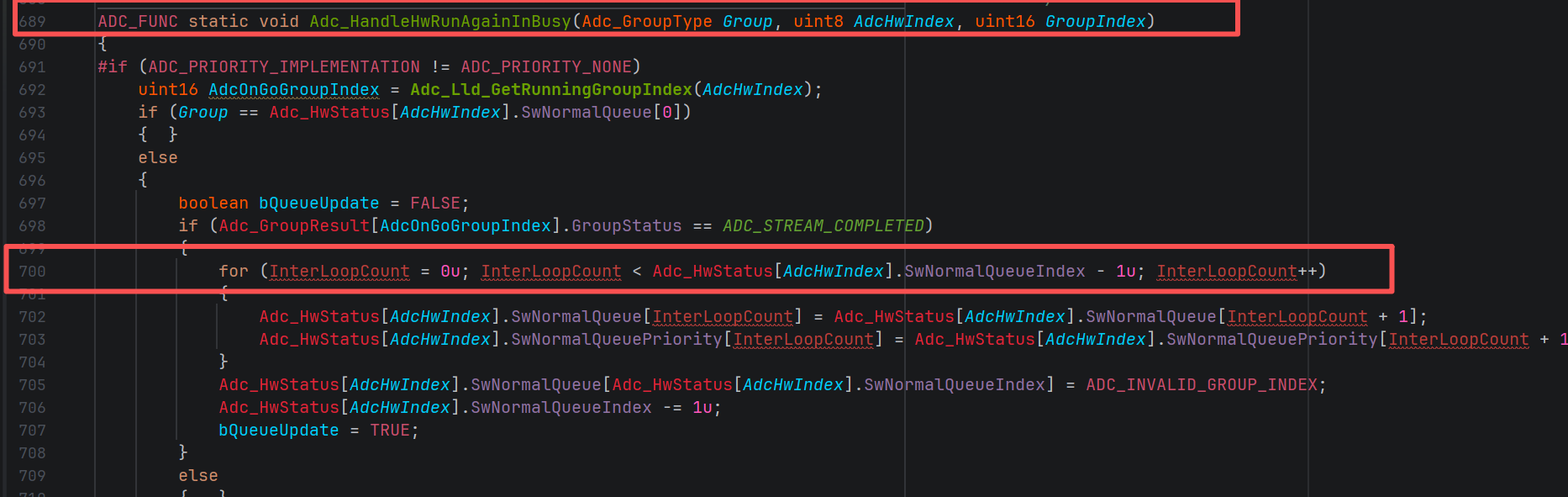

          顺带反馈一个Adc静态代码的问题:这块InterLoopCount没有定义,得自己在前面增加uint8。
          • houjun_xiaoH 离线
            houjun_xiaoH 离线
            houjun_xiao YunTu
            已修复,下一版本发布,可先按如下方式临时处理:
            for (uint8 InterLoopCount = 0u; InterLoopCount < HwUnitPtr->SwNormalQueueIndex - 1u; InterLoopCount++)

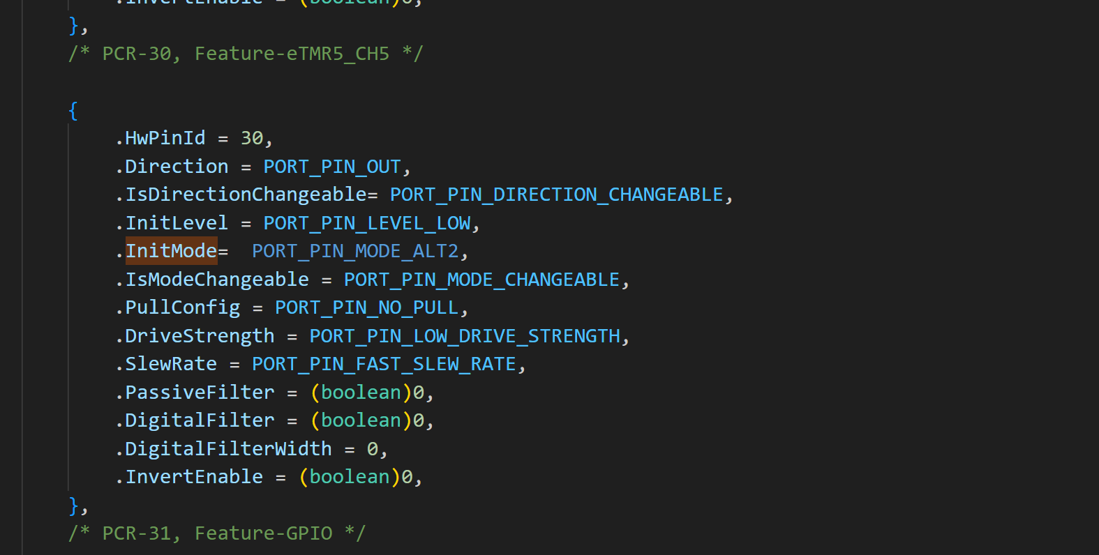

              HA0_lqfp144封装Port的resource文件中eTM35_CH5 是拼写错误,应该是 eTMR5_CH5(数字 3 被误写成 M35 而不是 MR5),已修复,下一版本发布,现在只能手动加上。
