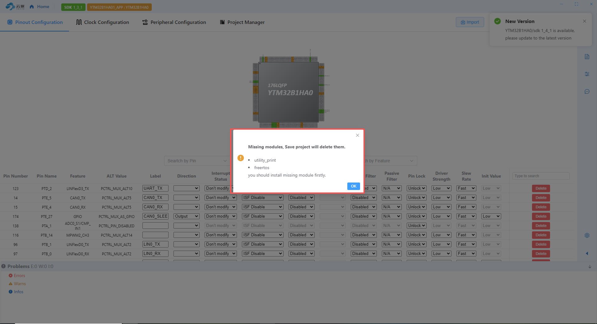

    我打开其他同事的工程,会出现如下报错
    但我云途 tool实际有安装这些组件
    目前有些配置会重新更改 请问是否有解决办法或者只能重新配置吗

      Yct 右上角,logout 再重新登录试试

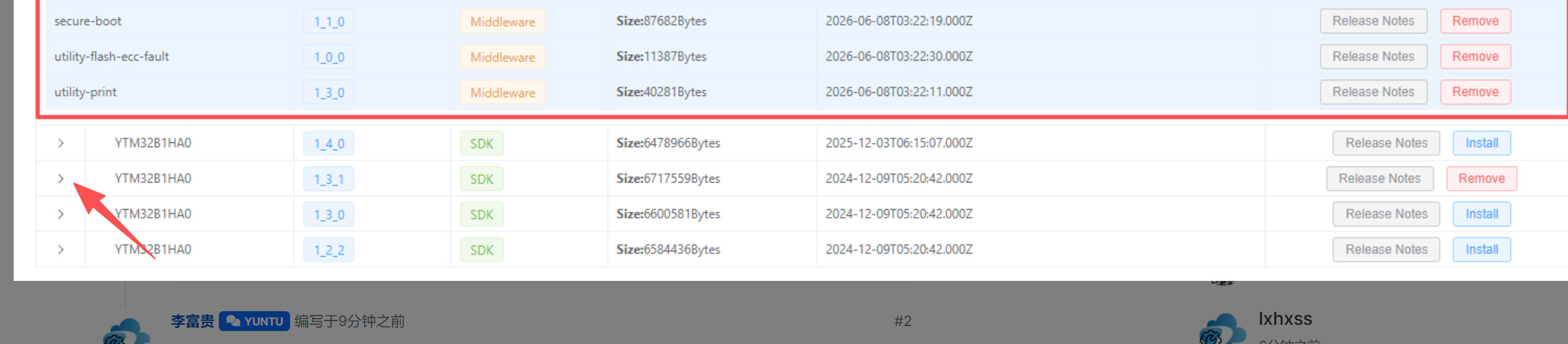

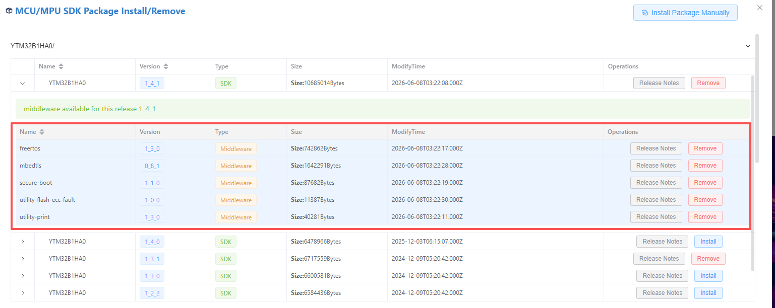

        xiepenghan 49bb5659-c421-4c97-b3e9-44f8f7cae4e3-image.png 把1.3.1版本的选项展开,把里面的组件也装上试试
