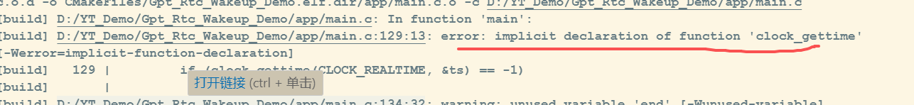

  4. clock_gettime 是 POSIX 标准推荐的高精度时间获取函数,编译不过 。
5 帖子 4 发布者 1.3k 浏览
  • lipeng2026L 离线
    lipeng2026L 离线
    lipeng2026
    #include <time.h>
    struct timespec {
    time_t tv_sec; /* 秒 /
    long tv_nsec; /
    纳秒,取值范围 0 ~ 999999999 */
    int clock_gettime(clockid_t clk_id, struct timespec *tp);
    代码中宏已打开
    #define _GNU_SOURCE
      编译不报错也没有意义啊
      lipeng2026L 1 条回复 最后回复
      • lipeng2026L 离线
        lipeng2026L 离线
        lipeng2026
        在 回复了 Frankie 最后由 编辑
        Frankie 想获取某段代码执行的时间,有能用的时间函数推荐吗?毫秒或者微妙级的。
        gettimeofday()也无法使用 。
        failed: Function not implemented
        报这个错,云途环境不支持

          swust YunTu
          us级可以用ptmr通道获取时间戳做差
          • xianghanX 离线
            xianghanX 离线
            xianghan YunTu
            1 OSIX 是操作系统接口标准,不是 C 语言标准库。车规 MCU 裸机或 AUTOSAR Classic 环境通常不提供完整 POSIX 支持,因此 clock_gettime 这类接口不能直接使用
            2 云途芯片用内部的ptmr lptrmr tmr定时器实现
