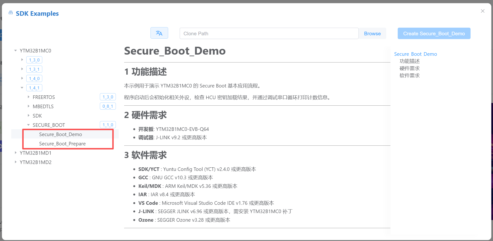

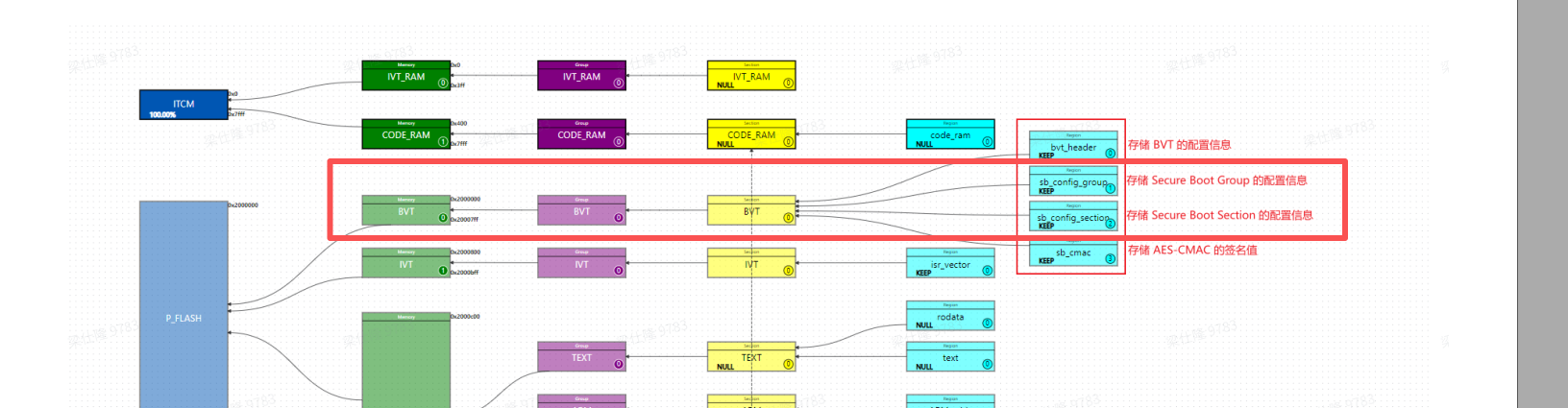

    1、SDK应用_Secure_Boot 模块配置及应用 此文档中 需要配置BVT,我想问下APP中需要和这个保持一致吗?里面的设置的信息是什么样子的?025f9dbb-1d42-4b0f-ba74-91b6f42a1790-image.png
    2、boot_prepare是加载秘钥的。boot_demo是bootloader?用户的app yt需要怎么去设置啊。
    3、有demo演示如果我的秘钥泄露了 我怎么去修它。
      可以的,可以自己灵活开发
        1. 如果你的 Secure Boot 只保护了 bootloader,那 app 就不需要做任何处理,即 app 受你的 boot loader 保护
        2. 擦除当前密钥,替换为自己的密钥
