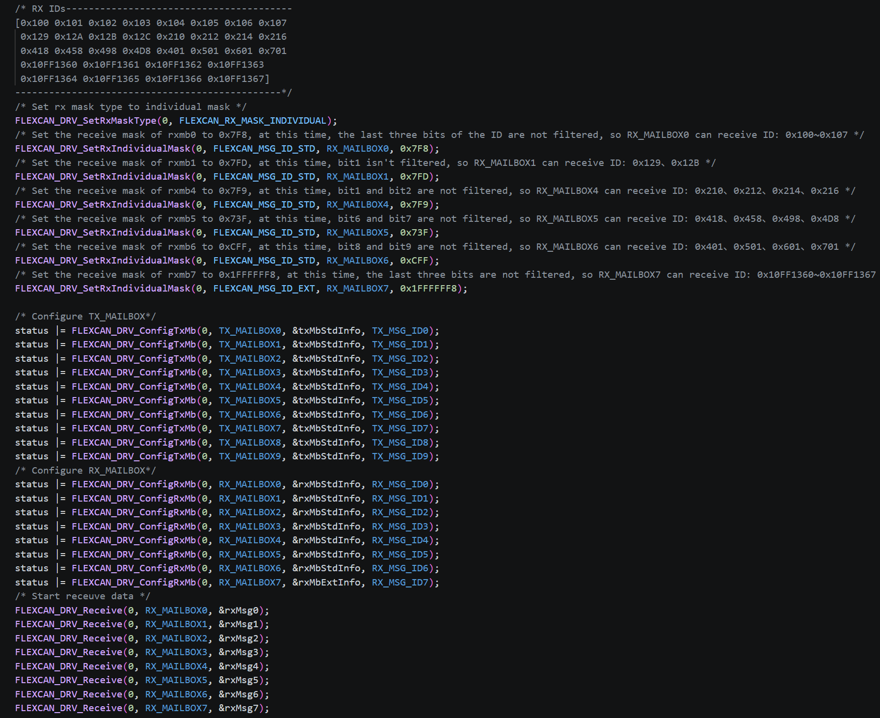

    4.1 场景1实现:邮箱Mask方式
    • 实现步骤:
      1. 设置掩码类型为独立掩码。
      2. 设置一个目标区间的基准ID(如0x100)。
      3. 配置Mask寄存器,将需要忽略的低位设为0,必须匹配的高位设为1(如Mask = 0x7F8,表示低3位不关心,可接收0x100~0x107)。
      4. 配置接收邮箱。
    • 测试结果:
      • 向总线发送0x100~0x10F的报文,芯片均能正常触发接收中断。
      • 区间之外的ID则无法接收。

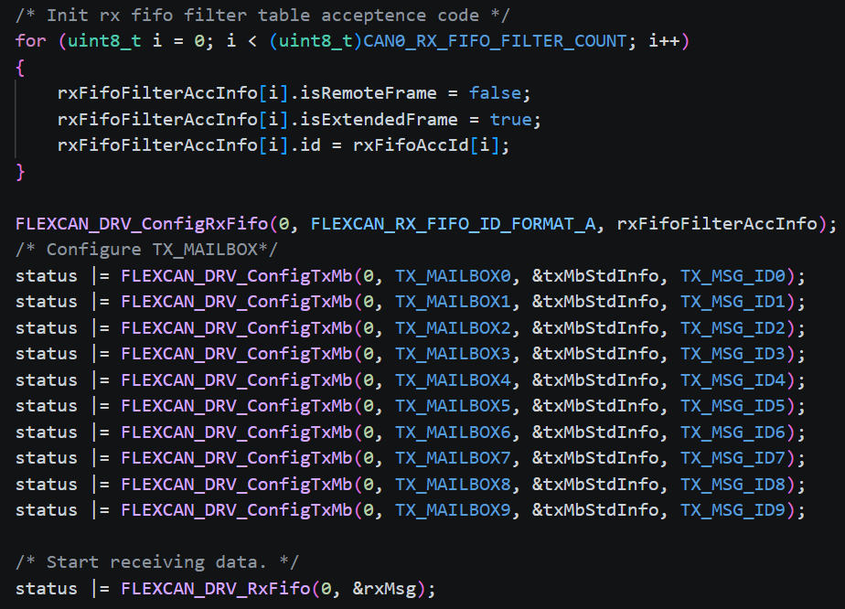

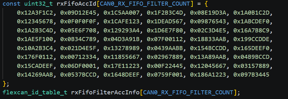

    4.2 场景2实现:FIFO方式
    • 实现步骤:
      1. 将硬件邮箱Mailbox_0至Mailbox_17配置为接收FIFO。
      2. 配置FIFO的过滤方式为FORMAT A(所有ID位都过滤)。
      3. 配置滤波表
        Legacy FIFO模式下,因为NumberofLegacyRxFIFOFilters(RFFN)最大为15,因此滤波表参数最多为(15 + 1)* 8 = 128个。
