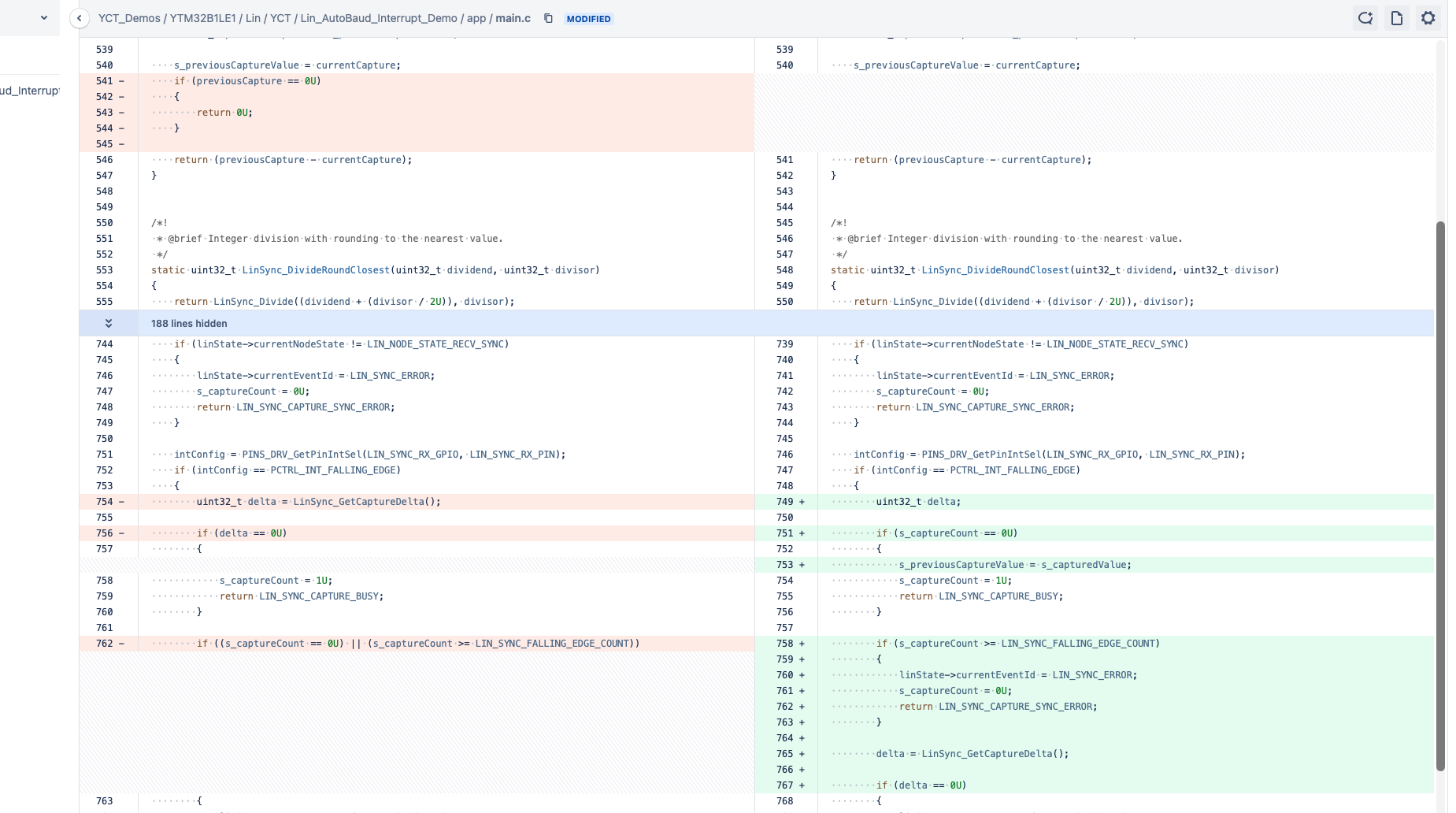

    修复Demo :Lin_AutoBaud_Interrupt_Demo
    修复版本 :0.3 -> 0.4
    问题标题 :误将ptmr捕获的0值当作sync捕获开始
    问题描述:中断版 LIN AutoBaud Demo 使用 s_previousCaptureValue == 0U 作为哨兵值来判断首个 Sync falling edge。
    但 pTMR 是自由运行的递减计数器,TCV == 0 是合法硬件计数值。
    如果某次边沿捕获刚好读到 0,下一次 falling edge 会被误判为首个边沿,导致 Sync 采样错位,进而可能造成波特率识别失败或 Sync error。
    修改策略:改用 s_captureCount == 0U 判断首个 falling edge,不再复用捕获时间戳本身作为状态标记。
    LinSync_GetCaptureDelta() 只负责计算两个有效捕获时间戳之间的 delta。
    febe24c0-3930-46d2-8ce5-c7b1031948fb-image.png lin_autoBaud_0_4.zip
