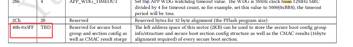

  4. 这块区域如果有剩余空间,可以修改链接文件,用作CODE的区域吗

      2M 的 Flash + 256K 的 DFlash 不够用嘛。。。
      • LCL 离线
        LCL 离线
        LC
        因为之前boot定的是64K ,现在超出一点,如果增大boot,APP要偏移下。看hex有这块区域,所以想问下看..
          如果你能管理好 BVT 区域,可以自己改
          • LCL 离线
            LCL 离线
            LC
            BVT区域的代码已经固定了,我改了下是可以正常启动的,不确定有没有其他影响
