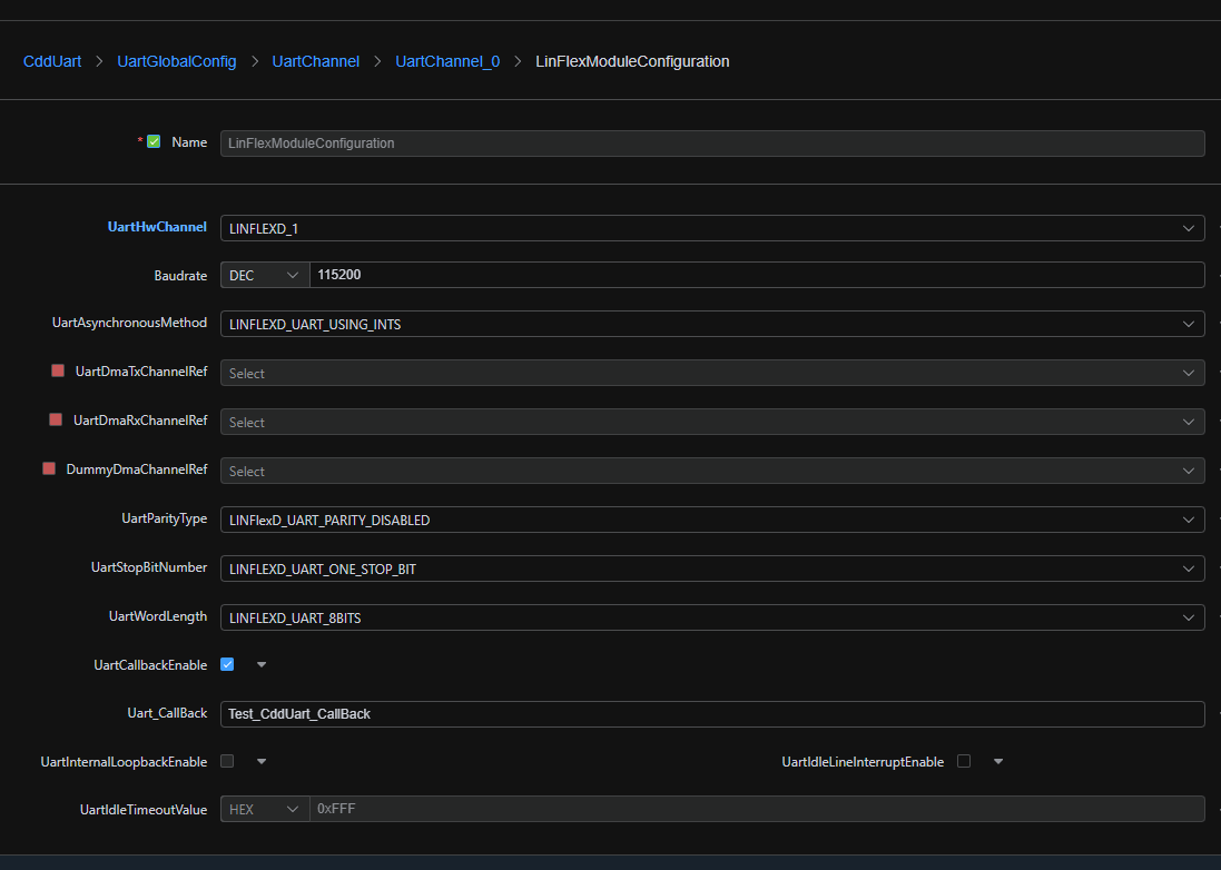

    使用官方的CDDUART demo,将demo中的硬件FlexLIN2切换到FlexLIN1,IO切换到PTC8和PTC9;使用杜邦线转接IO到CH340的TX,RX脚;FlexLIN1的中断正常打开,其他未做修改,测试无法进入中断

        哪款芯片?把CddUart模块的配置贴出来看看

            是发送没有进中断?

                如果是发送没有进入中断,可以看看时钟配置是否正常。调用异步发送API是否进入DET。
                如果是接收没有进入中断,发送可以进入中断。首先确认硬件是否连接正确,MCU的TX,RX应该和CH340反接。
                可以提供修改后的YCT配置文件。我看一下

                  那就是发送可以进入中断?只是没有产生接收中断?

                    正常了,谢谢支持,但是有另外一个问题想请教一下:为啥有时候会出现最后一个字节的数据到第二次发送才回传到上位机,是我上位机的问题还是?8e1764a9-1474-458c-8f2d-9c09ae2db013-image.png

                      上位机发送的时候不要带\r\n
