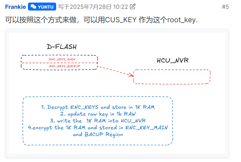

    您好,我使用HA01目前也遇到了单个密钥更新的问题。我们想要存储4组AES_CMAC(256-bit)密钥,2组RSA4096公钥。看到这个帖子YTM32B1MC0芯片如何实现单个密钥更新里有给方案
    e01b630a-7a13-48e7-98a1-c14858aa3745-image.png 有几个问题想咨询下
    1.HA01的HCU_NVR的擦除大小是2K吗?看DS手册里面是和PFLASH写在一起
    2.改变CUS_KEY是编程CUS_NVR的首地址,生效需要复位吗?CUS_KEY保护两个区域的生命周期是多久?CUS_KEY作为root_key应该怎么操作,是否有示例代码?因为CUS_NVR里面还有禁用/使能JTAG的配置字,操作起来感觉比较麻烦。
    3.RSA公钥推荐怎么存储
    感谢支持
      还有一种做法:hcu_nvr 里只存一个root key(真个生命周期不变)。真正的key存在D-FLASH上,每次解密key,解密后作为ram key 动态load 进去。RSA 公钥也可以用这个root key 加密后存在d-flash里面。
