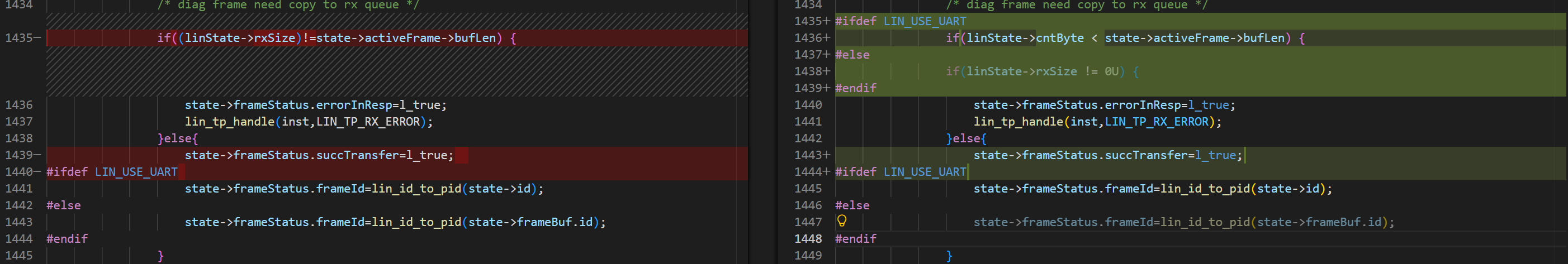

    void lin_frame_rx_handler(uint32_t hwInst, void param)
    else if(state->activeFrame->frameType == LIN_FRAME_TYPE_DIAG)
    diag frame need copy to rx queue */
    if((linState->rxSize) != state->activeFrame->bufLen)
    state->frameStatus.errorInResp = l_true;
    lin_tp_handle(inst, LIN_TP_RX_ERROR);
    else
    state->frameStatus.succTransfer = l_true;
    #ifdef LIN_USE_UART
    state->frameStatus.frameId=lin_id_to_pid(state->id);
    #else
    state->frameStatus.frameId=lin_id_to_pid(state->frameBuf.id);
    #endif
    函数里的上面代码段,似乎有bug。rxSize是准备接收的长度,是通过 LIN_UART_DRV_RecvFrmData()函数调用传入设置的。 而传入的参数是获取自 activeFrame->bufLen。 把这两个参数进行比较永远相等,无意义。

      这个问题会在下个版本修复,可以做临时修改
