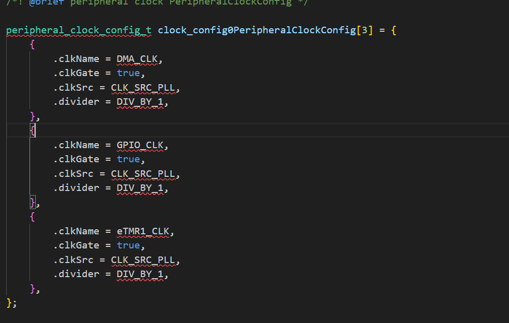

    我现在的问题是DMA已经生效了,我给了一个6000的buffer让DMA去搬到GPIOC->PDOR。实际测到的频率只有8MHz,我需要升到32MHz,应该怎么配置呢?

          GPIO是支持高速的,同时GPIO时钟频率配置也是200MHz。

                        方便确认下是什么原因导致频率提不上去吗?我对芯片的内部设计不了解,你们是专业的,时钟源是100M的,GPIO的频率也是可以支持到32M的。

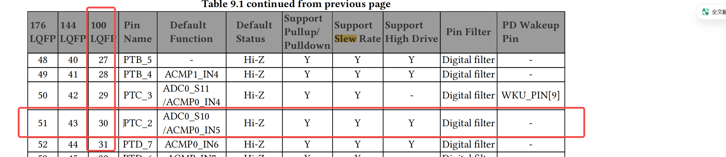

                              IO作为QSPI SPI通信时,可以达到20M、QSPI特殊引脚可以达到100M速率,但是并不意味着通过DMA搬送可以达到这个速率,
                              DMA 不是直接拨动引脚,它只是自动替 CPU 写寄存器。一次边沿至少需要一次外设寄存器写操作;如果是 8.33MHz 方波,就要 16.66M 次写/秒。还会受总线仲裁、Flash/RAM访问、其他外设、DMA请求节拍、GPIO模块同步延迟影响,抖动也很难控制。
